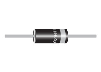

En sak som jag inte nämnt är att om slutblecket inte har en inbyggt diod så bör en diod användas vid terminalanslutningen i slutblecket där den byglas mellan båda terminalerna på slutblecket.
Dioden används för att skydda den elektronik som styr slutblecket.
Hur vet man vilken sida som är rätt på dioden?
Antingen ser man markeringen på dioden (vilken inte alltid syns på en diod som legat i en service bil) eller så mäter man helt enkelt genom att skicka + igenom dioden när du mäter 12VDC mellan - och utgående på dioden som sitter på endast på plus ledaren så har du hittat + sidan.

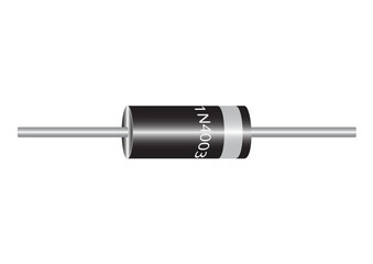

Och dioden som du nämner är inte helt oviktig.
Den kommer jag troligen att minnas, eftersom jag hade monterat blecket, och såg en liten påse längst ner i kartongen.....just fan...jag hade ju beställt även en släckdiod.
Men....repetition är kunskapens moder, så bara att plocka loss och montera dit den.
Och i regel så har dioden ett streck (precis som du nämner) på den sidan som ska kopplas mot + plus, men att mäta är naturligvis att veta.
