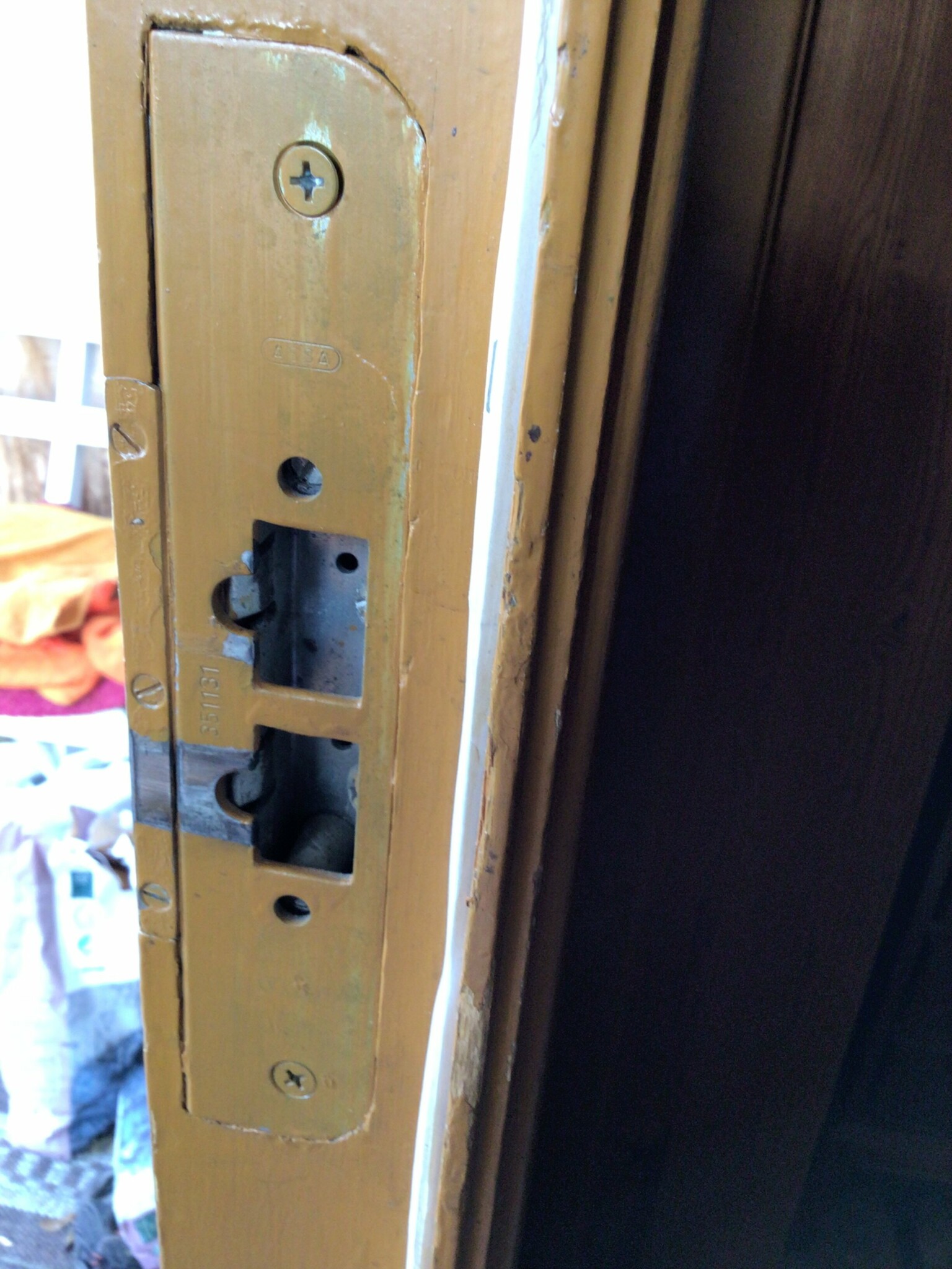

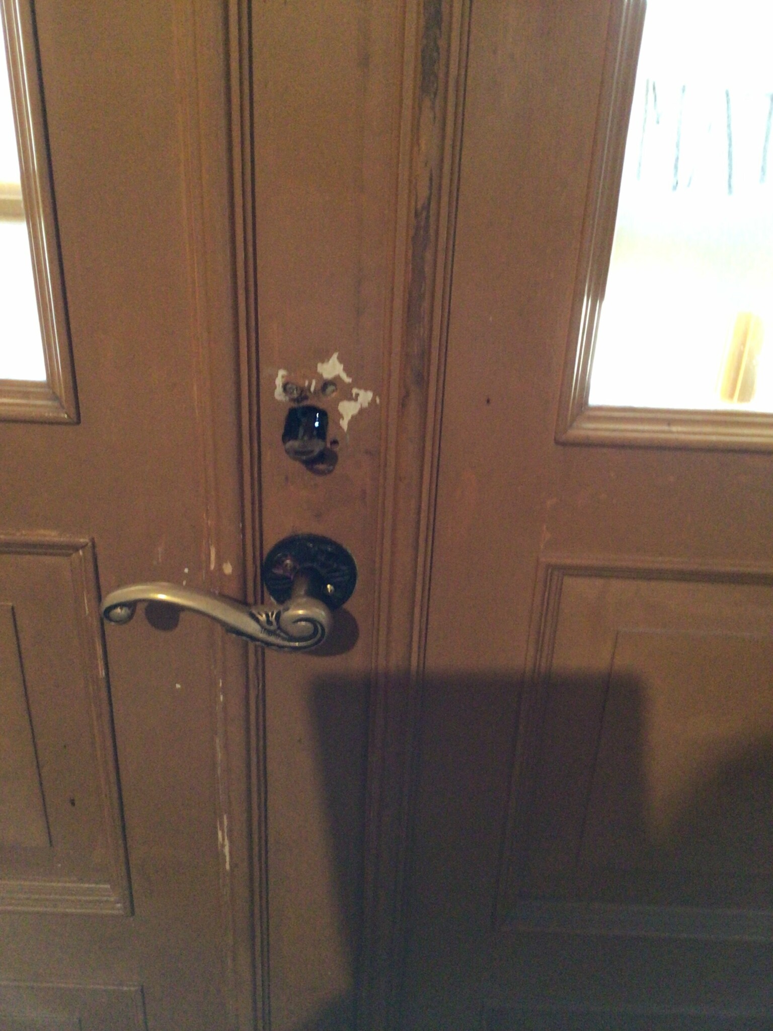

Det bör inte vara några problem att byta det äldre ASSA tillhållarlåset motsvarande 90002 mot ett Yale doorman.
Det enda är att det övre hålet där nyckelskylten suttit måste tas upp lite samt vet jag inte om det befintliga är SYM eller OSYM låshus men det är lätt att åtgärda vid installation om behov finnes.
Då det är en pardörr så är troligtvis medföljande slutbleck rätt men det bör kontrolleras innan inköp/montage.

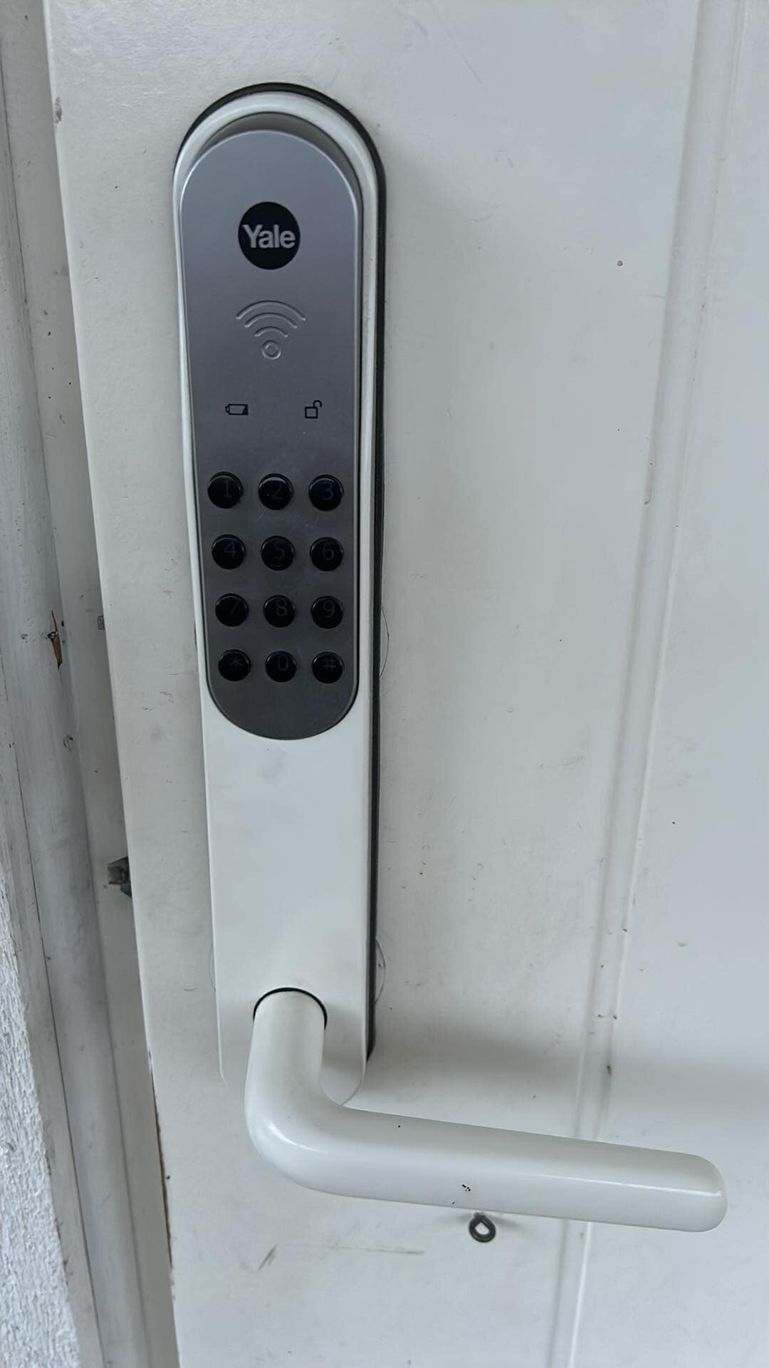

Funderade på låskistan får plats på kodlåset, har ingen aning om storleken på den1 123abc skrev:Det bör inte vara några problem att byta det äldre ASSA tillhållarlåset motsvarande 90002 mot ett Yale doorman.
Det var lite udda monterat men det slutblecket som sitter idag motsvarar 1887-2 vilket blir 1487-2 för connect.
Då passar det medföljande slutblecket men ibland får man ta ur lite på längden för att kåpan ska passa men ofta fungerar det att byta rakt av.
