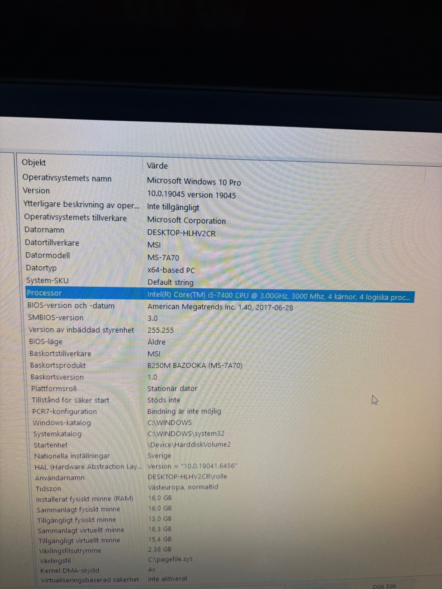

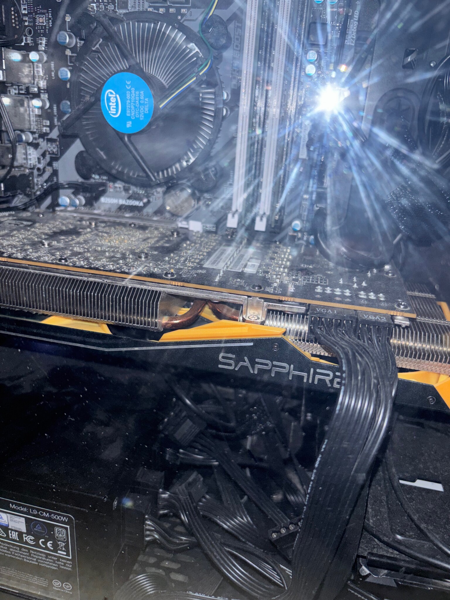

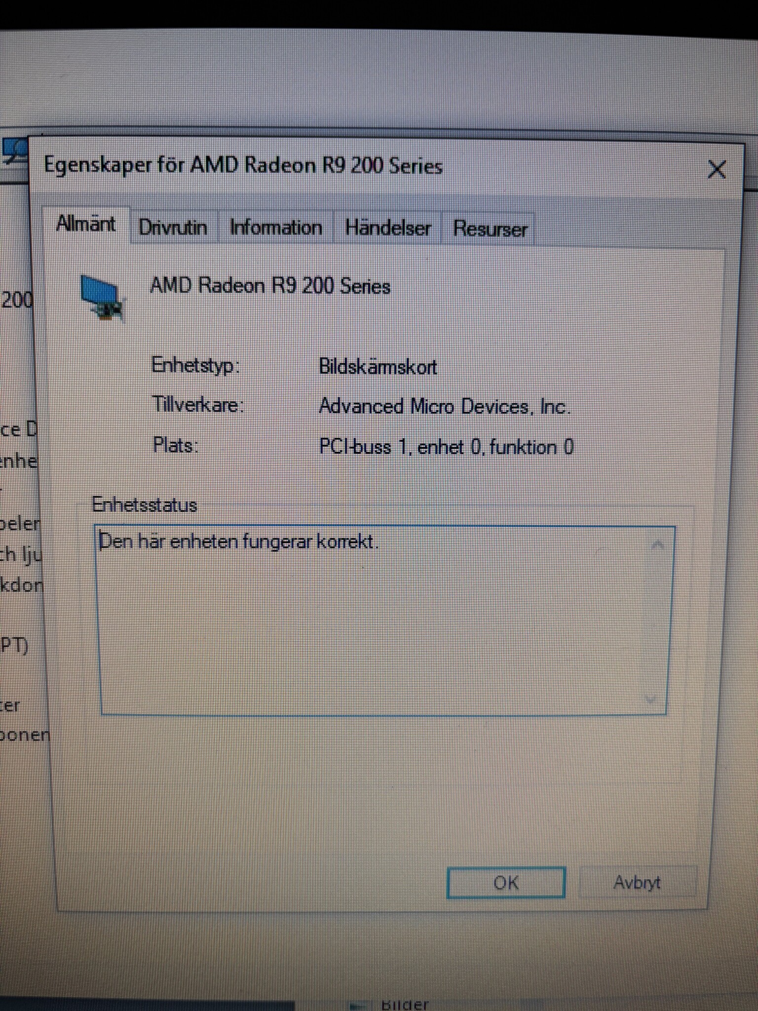

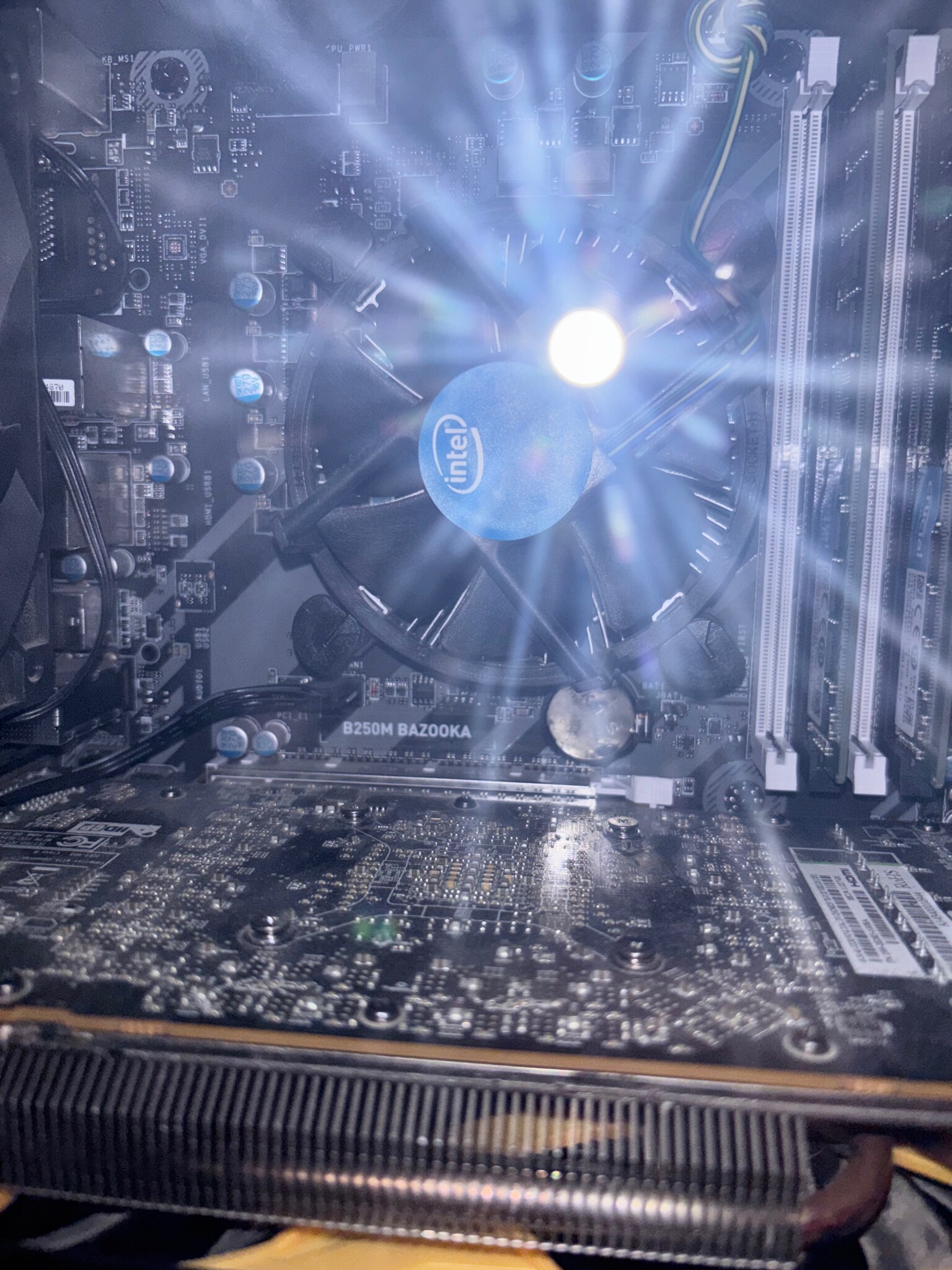

Jag har detta grafikkort idag och skulle vilja byta upp mig. Vad ska jag kolla efter och vad passar?
Har idag:
Grafikkort: AMD Radeon R9 200
Nätaggregat: 500w
Processor: intel core i5-7400 3ghz 4 kärnor
Moderkort: MSI B250 Bazooka

Tro det eller ej, men kompatibelt åt alla håll med PCIe, oavsett vad GPU och CPU råkar ha för kombinationer av version. Moderkortet i fråga är ett PCIe 3.0, GPU lika så.M mojjen skrev:
Tyvärr är det CPU som kommer begränsa nyttan av ny GPU, nätagget begränsar en del men ett RTX 3060 är nog så långt jag skulle kunna tänka mig att gå.R Rolle85 skrev:
Tycker dock du ska börja i rätt ände, vad är ändamålet som GPU bytet är till för?
Ska du spela ett visst spel, ha fler skärmutgångar, etc.
Vill du ha bästa möjliga hjälp så hade jag hänvisat till Sweclockers-köp-hjälps-underforum. Där finns det nördar som är mer ingrötade och pålästa på aktuella modeller än vad jag orkar. Jag släppte det där när Covid kom och det var grafikkortsbrist!
Vidare, det är inte orimligt att fundera på helt ny dator rätt snart (så snart arbetsminnet inte kostar multum), det är ändå 10 år gamla grejer. (6000-serien släpptes 2015. 7000-serien är en minimal polering och släpptes ca ett år senare).
Håller med ovan att RTX3060 är det mest optimala för denna maskin. Kontrollera att det inte är för strömslukande. 500W är precis på gränsen.
GPU kommer göra mer nytta än en ny CPU för spel. Jag hade inte lagt ner pengar på en ny processor för den saken.
Bra, nu har vi något att gå efter.R Rolle85 skrev:
i7 7700, passar, i7 7700K är vassare iom högre turbofrekvenser.R Rolle85 skrev:
Jag hade inte betalat några större summor för en 7000-serie processor, de är fortsatt 10 år gamla och kanske värda i storleksordningen 500 kr. Det är då bättre att byta plattform helt (moderkort + CPU) till en AMD - AM4 plattform och återanvända RAM-stickorna. En R5 3600X får du för 500 kr beg, en 5700G kostar 1700 kr ny och är snabb på riktigt. Tror ärligt jag har typ en R5 1600 som bara ruttnar i en kartong här hemma. De är inte några märkvärdiga pryttlar.
Det är nog inte lönt att kliva upp över ett RTX 3060 även med en i7 7700(k?). Uppsidan är begränsad med 4-kärnig plattform och låg (relativt) prestanda per klockcykel.
Som nämnt klämmer även nätagget något, med 500 W totalt så ska du sikta på ett grafikkort med helst enbart en kraft-anslutning (6pin/8pin), då drar grafikkortet under ca 250W i värsta fall.
CPU på din plattform drar kanske 150W i extremfallen och det måste finnas lite utrymme för övriga grejer i burken.
