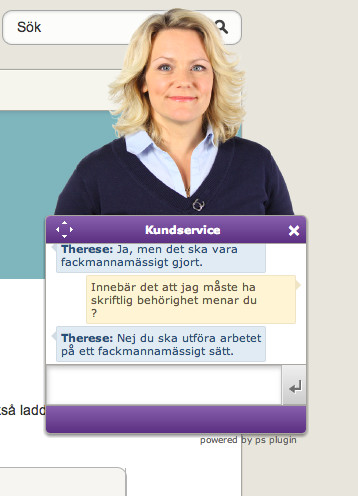

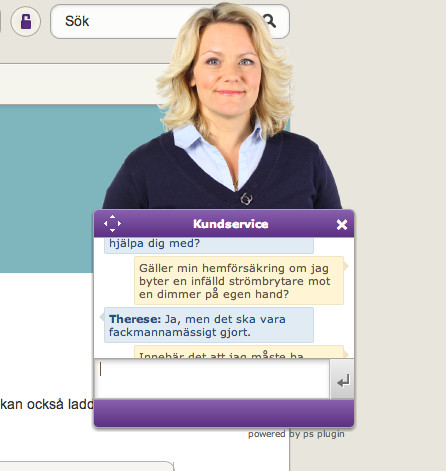

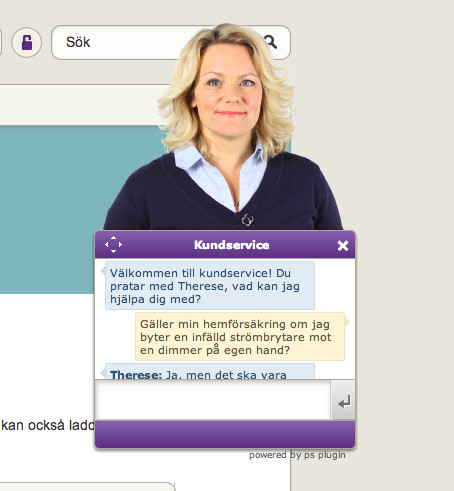

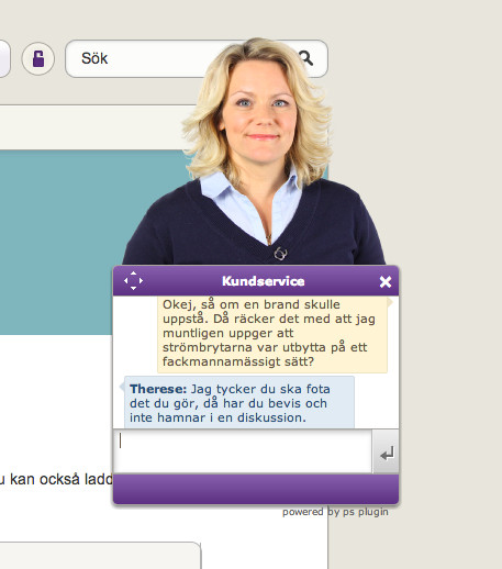

Jag har hållit på att skicka offertförfrågningar till elektriker. Tänker främst på att jag inte vill ha krångel med hemförsäkringen och vid eventuell försäljning av lägenheten i framtiden.
Avslutade däremot just en chatt med mitt försäkringsbolag Trygg Hansa:

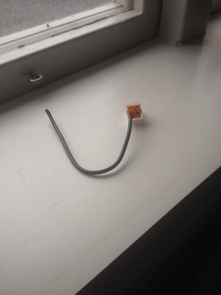

Om bara mitt minne håller kan jag droppa av denna imorgon på väg från jobbet. Dina två svarta ledare ska skalas 12-13 mm och sedan stickas in så de går i botten (lika som FKn jag redan satt dit, som givetvis ska skalas och monterad i dimmerns ingång), de fäster av sig själv, inget som behöver dras / fällas etc.

Ang. dina två första meningar: Såklart jag förstår det.
Ja alltså jag har inte direkt bestämt mig hur jag ska göra. Om jag ska fota allting och nöja mig med det eller ta in en elektriker och få ett kvitto på jobbet.
Har ju även blivit erbjuden en Wago och snutt FK av TeroM. Ni är verkligen hjälpsamma här måste jag säga :)

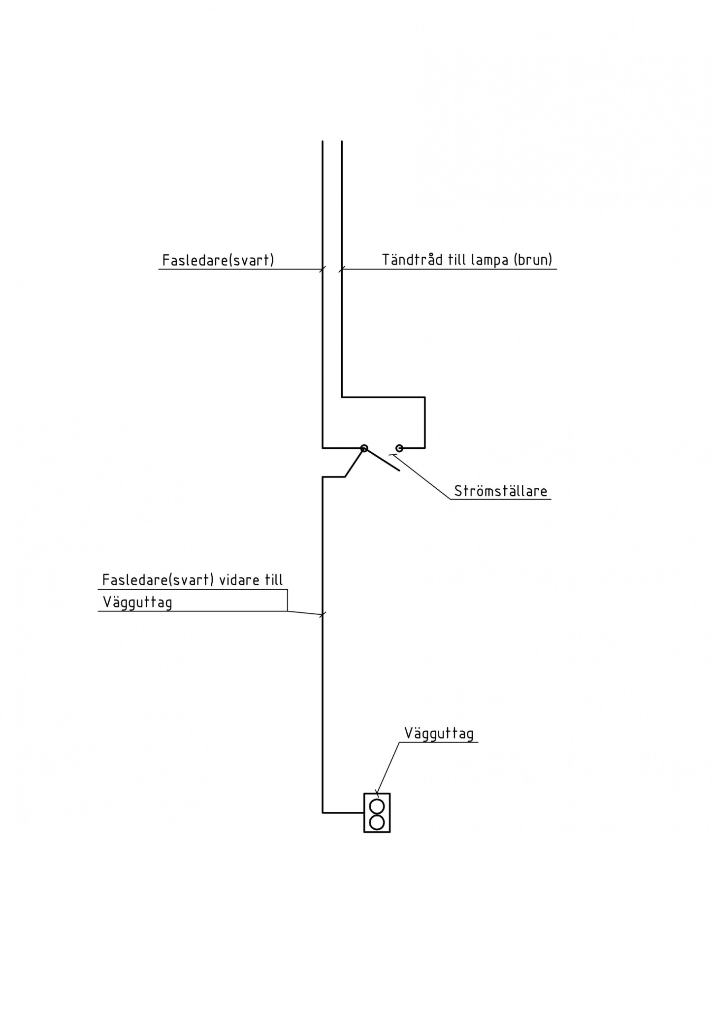

För att TS ska förstå varför det är två fasledare (eller rättare sagt en skarv på fasledaren) så bifogar jag en bild. Känns bra om man vet varför man gör saker och hur det hänger ihop.
Tilläggas ska att Jord(gulgrön) och nolla(blå) ej redovisas här men att dessa även troligen finns med. strömställare_01.jpg
