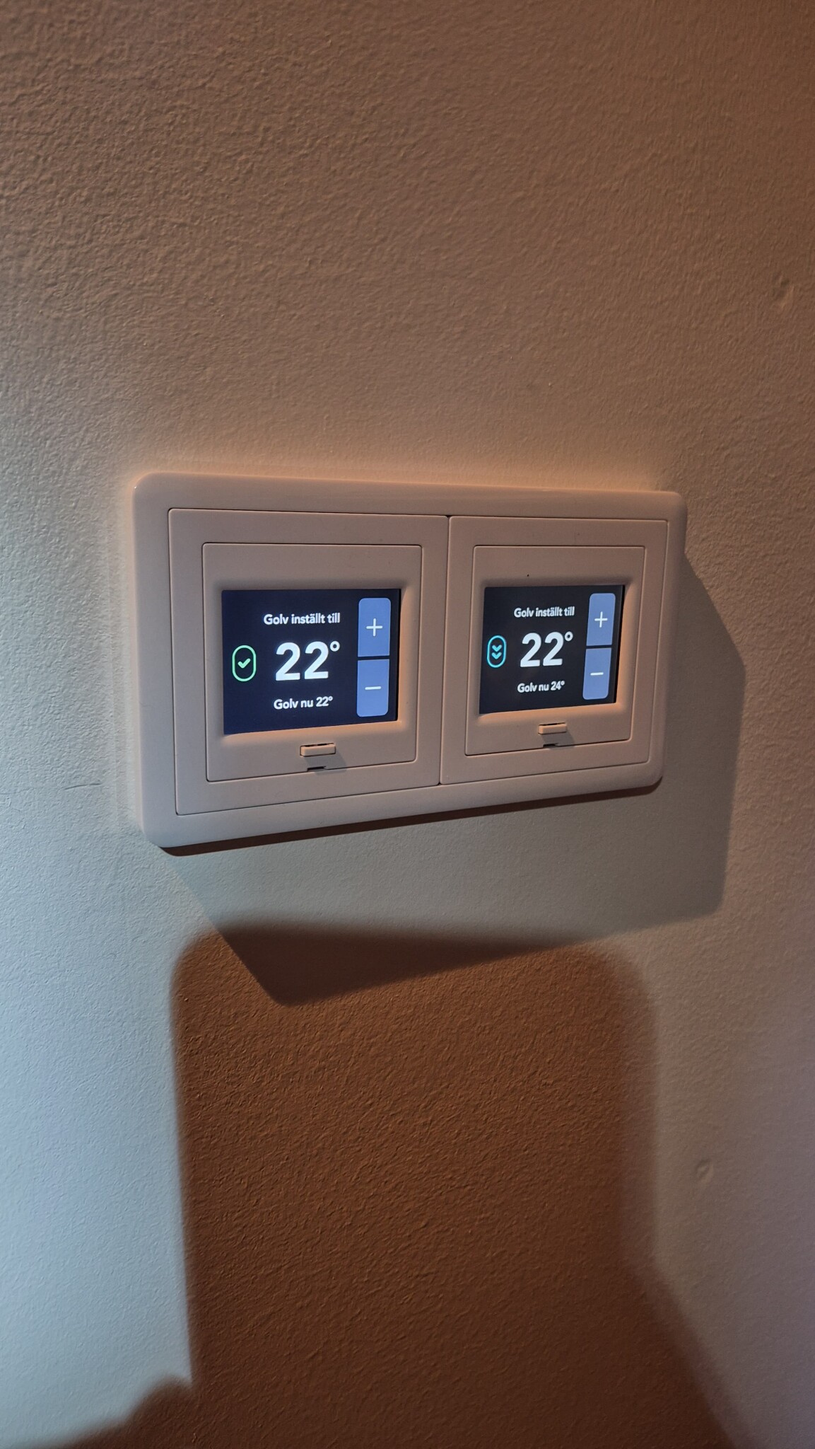

Jag kan meddela att jag lyckades byta ut mina gamla termostater från Schneider och installera två nya från Plejd. Installationen i Plejd var otroligt smidig och allt verkar fungera bra. Det som var stora frågan var vilket motstånd givarkabeln hade, men det fick bli lite trial and error och jag tror det blev helt OK i alla fall. Också rätt nöjd med att dubbelramen passade utmärkt (det är två för jag har två olika zoner, en till hall och en till sovrum).
