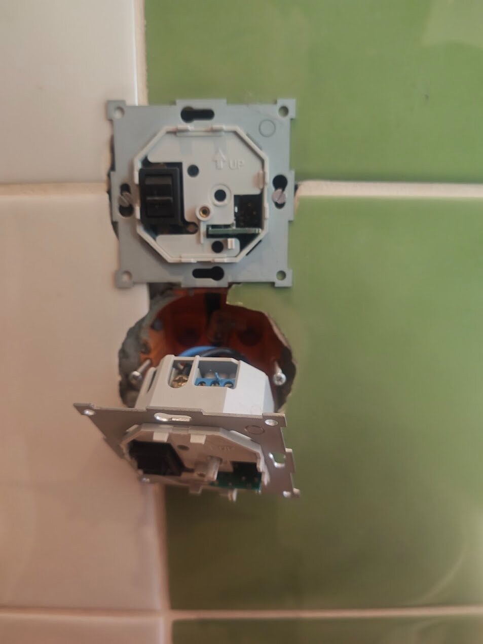

Hej
Bor i ett hus byggt 1968 med källare.
Nere i källaren har vi en relaxavdelning samt en liten wc.

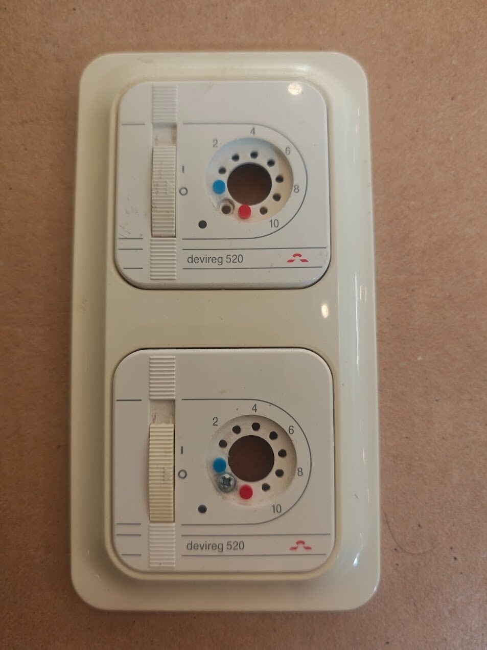

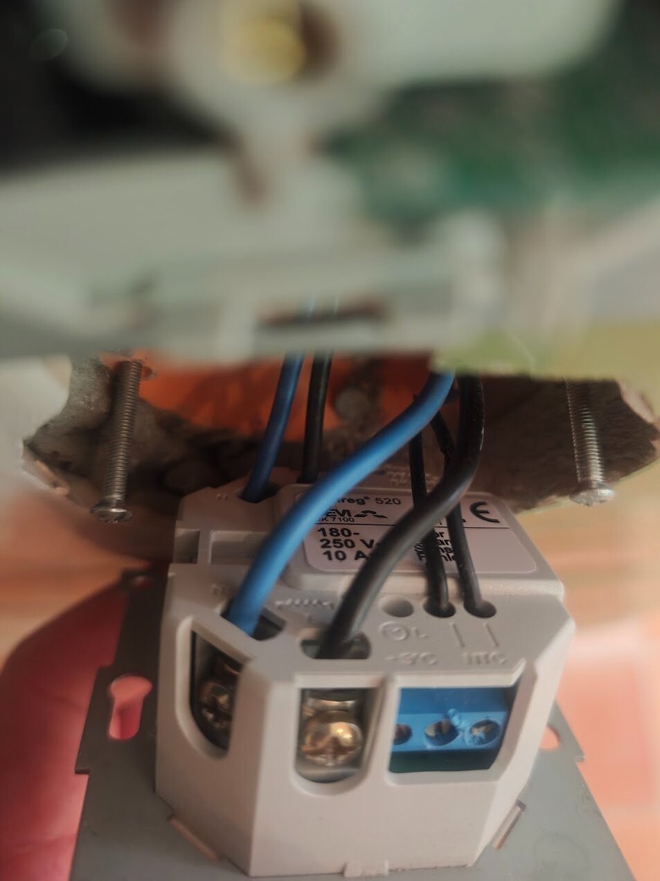

I relaxen sitter det två stycken golvvärmetermostater (Devireg 520)
Enligt bruksanvisningen är givaren en NTC som mäter 15kOhm i 25c

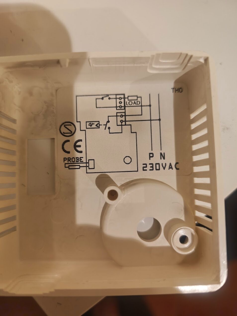

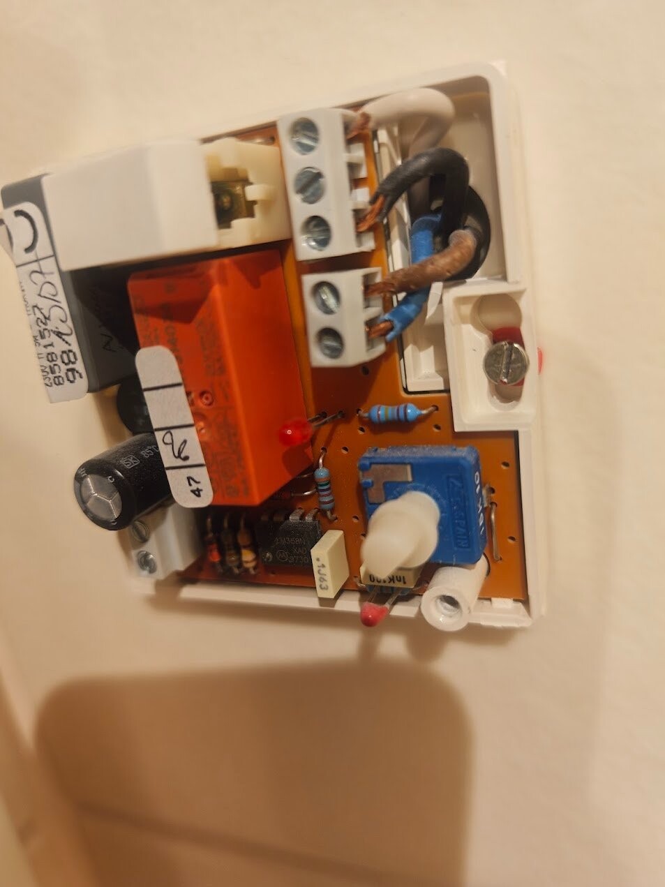

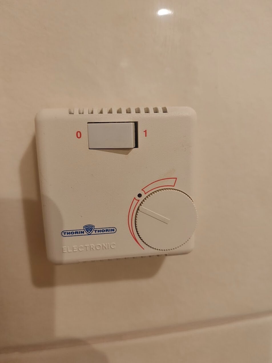

I WCn sitter det en termostat från Thorin Thorin. Där vet jag tyvärr inte värdet på givaren.
Någon här som har någon koll?
Förstår att det ska gå smidigt att byta till Plejd då den är kompatibel till det mesta.

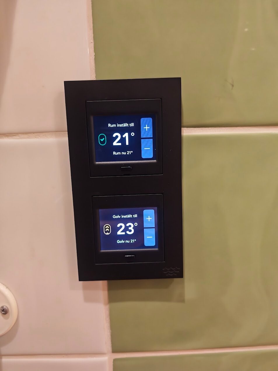

Det är inga problem att byta.
Då elektrisk golvvärme är relativt snabb kan man lätt spar energi när ingen är hemma med schemaläggning.
RandomHero
Var några månader sedan jag installerade. Men såhär blev det. Sjukt smidigt :)
