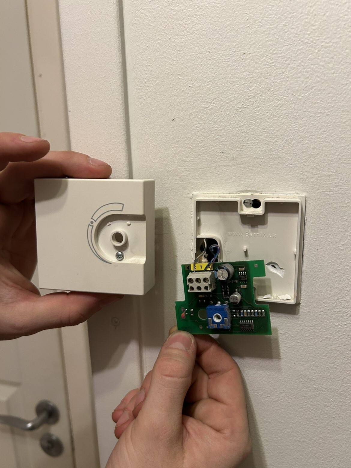

Jag har en gammal termostat styrning till en "FOCUS VÄRME PV-13" som jag gärna skulle vilja byta till något modernare alternativ.
Fann denna: https://www.eveco.se/produkt/reglerutrustning/rtb24/
(har inte hittat någonstans man kan direkt köpa den som privatperson)
Men skulle behöva hjälp att bekräfta om den kommer uppfylla sin funktion eller om jag borde leta efter någon annan modell? (Om så är fallet så tar jag gärna emot tips på vita moderna alternativ)

Den du har är en rumsgivare och den du föreslår är en termostat, så de lär inte matcha

Den Focus PW 13 du har ska arbeta efter utetempen helt för sig själv och kurvan på den ställs in. Då får du en bra komfort på värmen. Vet du vad den reglerar för något. Panna har en inbördes givare som sköter tempen ut till huset i förhållande till uttempen. PW 13 är en bra panna och brukar sköta sig bra.

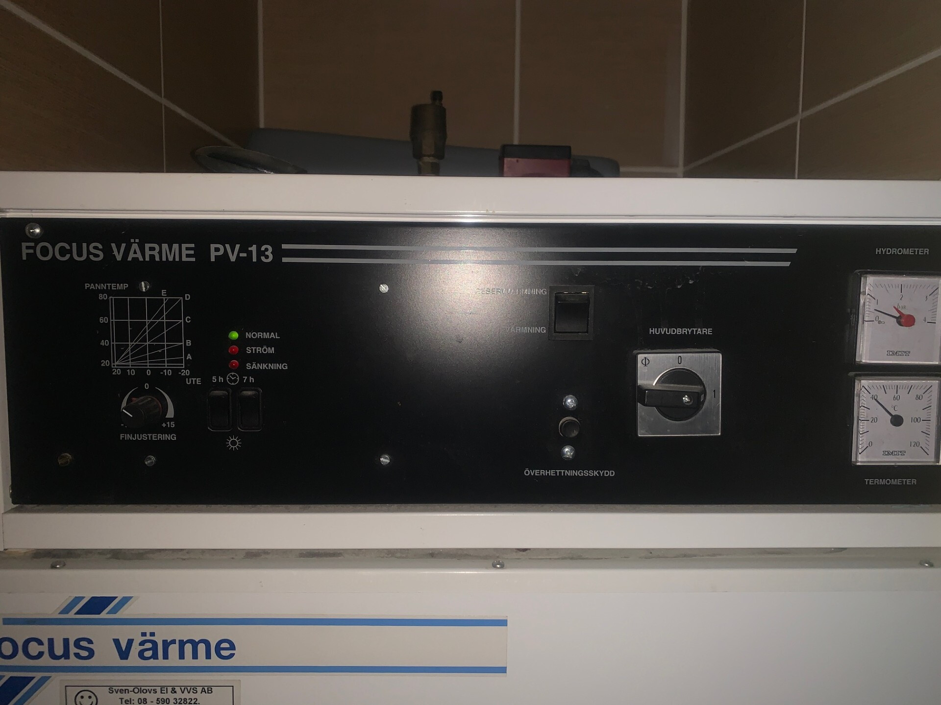

Nja jag kan inte säga att jag på rak arm vet exakt vad den reglerar mer än att när den togs bort så blev det VÄLDIGT varmt i hela lägenheten. Så jag bara lite lätt förutsatte att den hade med det att göra.
(Lägger med en bild på pannan med, något äldre model gissar jag?)
Hittar ingen manual på just denna årgång.
Okej..
Den ställer ju något då den har ett vred så måste väl vara mer än bara en givare vad jag förstår det som?😀
Eller kanske inte stämmer? (som sagt ny på området)
Du kanske har någon rekommendation på någon schysstare modell?

Termostat funktionen ligger i själva elpanna tyvärr

https://metrotherm.se/produkter/elpannor/elpannor/focus-pv-13-komplett
Funkar bara med rumsgivare av samma fabrikat som pannan.
