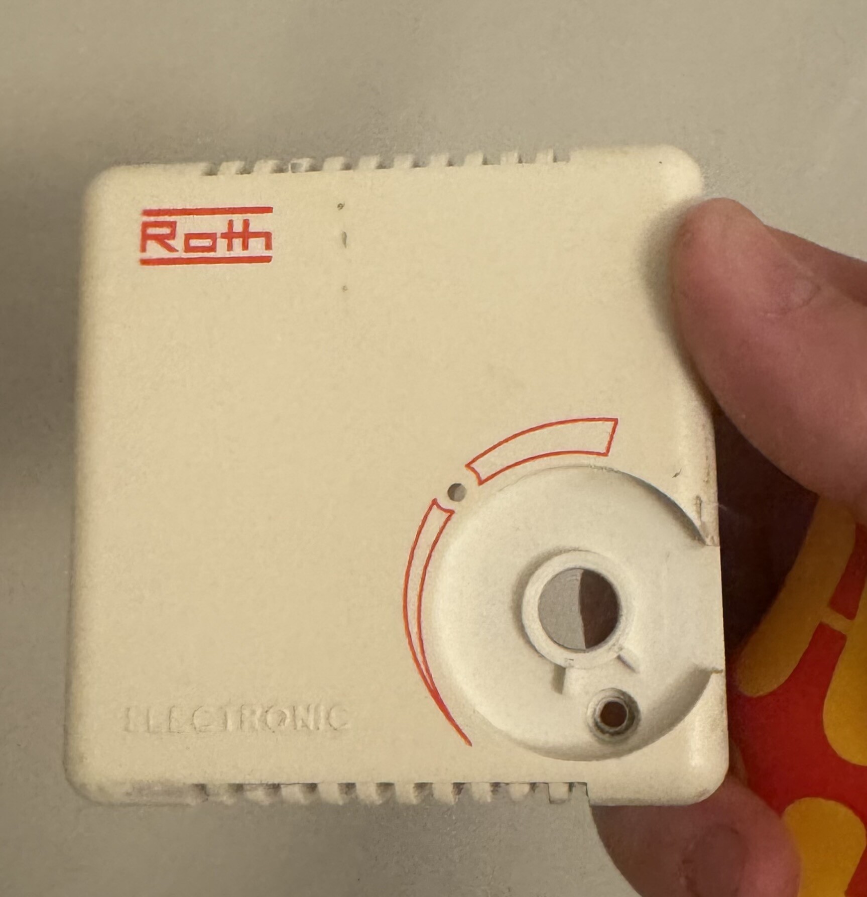

Vill byta dessa gamla Roth-termostater till dessa:
https://golvvarmebutiken.se/vattenb...stater/rumstermostater/lk-rumstermostat-s2-nc

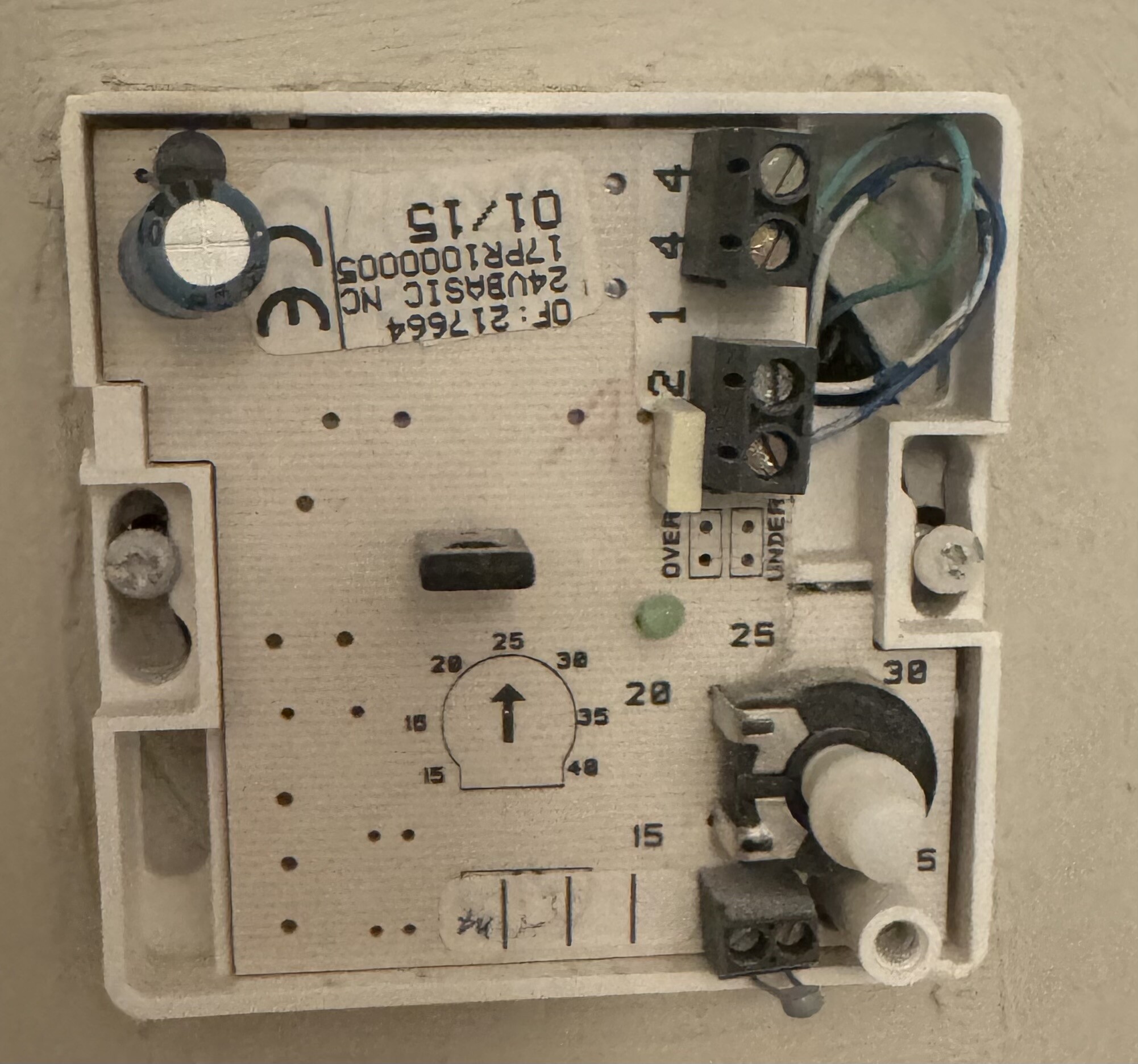

Är det bara att byta rakt av? Etiketten på nuvarande termostat säger:
OF: 217664
24V BASIC NC
17PR1000005
01/15
Vilken modell ska jag välja, standard eller med golvgivare? Det är 3 kablar i den gamla - betyder det att det finns golvgivare?

På insidan av locket till befintliga termostaten bör det finnas kopplingsschema.
Nej, befintliga har ingen golvgivare utan bara intern givare (plinten i botten).
Två ledare är för spänningsmatning av termostaten, en ledare är "tändtråd" till ställdonet.
Ja, den du länkar till kan du byta till.
Stort tack! Bytte idag och det fungerar som det skaDemmpa skrev:
