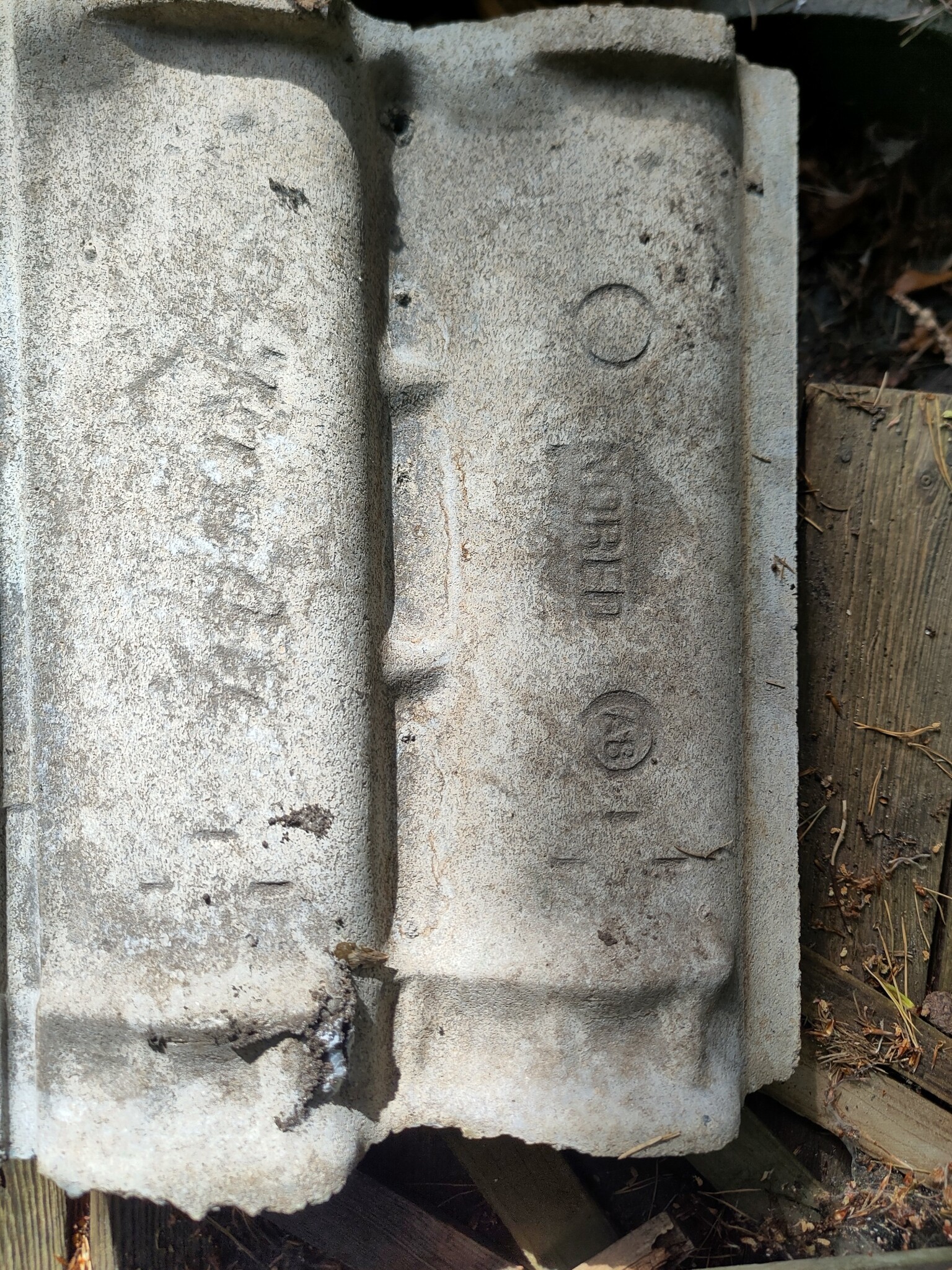

K kmohsan skrev:
Jag är lite förvirrad och skulle gärna vilja ha råd från er som har erfarenhet.
Jag funderar på om jag måste byta taket eller om det räcker med att tvätta det samt måla/vaxa det.
När jag kontaktar företag som byter tak säger de att det definitivt är dags att byta taket.
Men när jag kontaktar företag som utför taktvätt säger de att taket är i bra skick, att det inte behöver bytas och att det kan hålla i ytterligare cirka 10 år med rätt underhåll. (takmålning)
Taket är från 1974 och är i princip original. Jag har inga aktiva läckor.
Det finns masonit/kiva under taket.
Jag har sett att en eller två takpannor är trasiga, och jag har själv bytt en panna (den gamla bild bifogde).
Jag skulle uppskatta ett ärligt råd: behöver jag byta taket, eller räcker det med rengöring och behandling för att få några års extra livslängd och lite sinnesro?

Hej alla kunniga här! För de trasiga takpannorna, var kan jag hitta likadana takpannor?
Nr.1 Prova med nya standardpannor, om det funkar är det säkert både billigast och enklast och du kan ju lätt få en halvpall med pannor hemkört till tomten.
Har du kollat med byggåtervinningsföretagen?
Hedenstedt i Trosa är specialister på gammalt lertegel, men det skadar knappast att fråga dem om de handlar med begagnade betongpannor som dina eller om de bara jobbar med riktigt tegel.
Ser ut att vara Zanda-pannor.
Vi har Zanda-pannor från 71 på huset, de tvättades och målades för lite mer än 10år sedan, förra året la jag på jem&fix takrent, och ser fortfarande OK ut.
Brukar inte Zandapannor vara tydligt märkta med ett "Z" på baksidan?
Det står Nored och Zanda på mina, ser ut att se likadant ut på TS pannor.
fribygg
Isåfall återupprepar jag förslaget om att testa med nya pannor
Jag vill minnas att standardpannor inte passar, men det är enklare att kolla upp nu när TS vet vad som eftersöks.
Annars borde det gå att hitta ute i ladorna.
