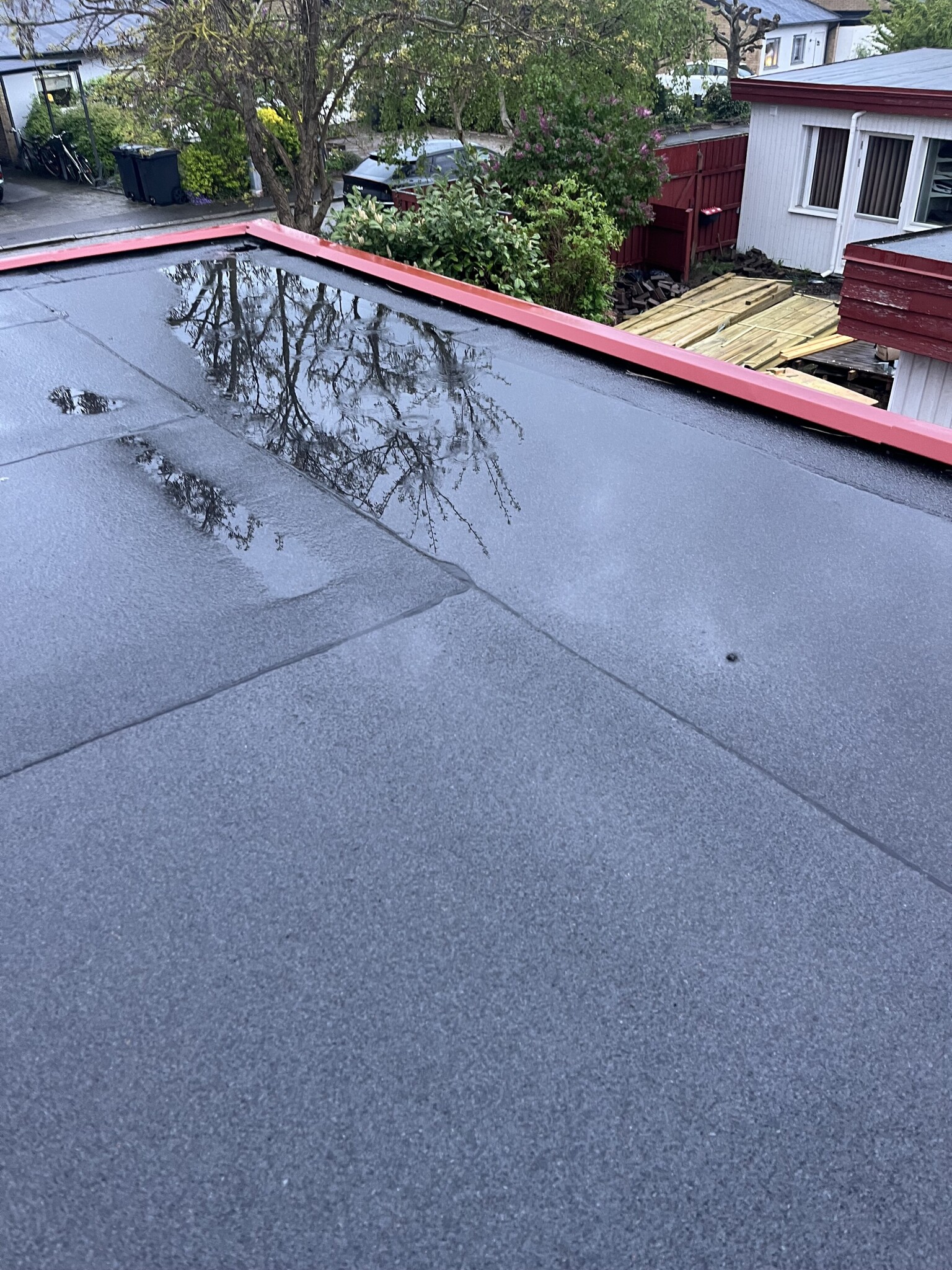

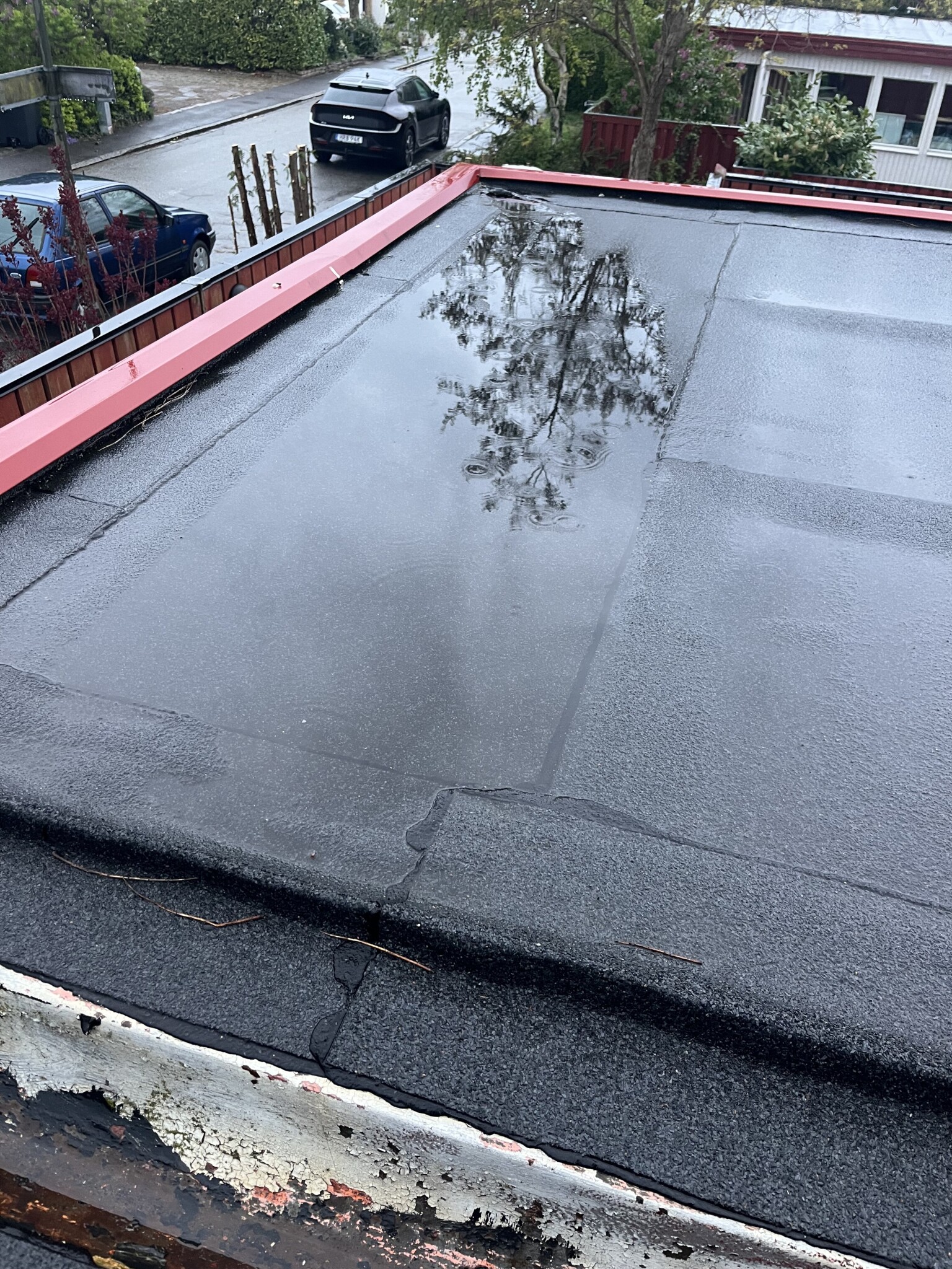

Vi vet inte när taket är bytt senast, säljarna trodde 2009. Så ca 16 år sedan om man har något att gå på..
Dock är det en grop på nya delen som jag inte kan acceptera, är det normalt att man bygger så eller spelar det ingen roll?
firman svarar inte så kommer ta till ARN på den delen i så fall
Så kan bubblorna ha med värme att göra? Är ett par ställen som börjat svälla upp…
Ska jag skära upp och lappa igen? Frågan är med vad i så fall? Eller dags att göra om hela taket?
  • Platt tak med vattenpöl och grop, reflektion av träd i vattnet. Takets kanter är täckta med röd plåt och omgivningen visar bilar och grönska.
  • Platt tak med vattenpöl och trädreflektion, omgiven av träd och byggnader. Taket har en grop och bubblor syns på ytan.

Jag gissar att det kanske är vatten i bubblan.. för skorstenen ser ut som att någon glad amatör har varit och kladdat runt ,men svårt att se på bilderna..
"Gropen "är nog ett estetiskt problem...
Ok då släpper jag ”gropen”, var mest fundersam om det är vanligt att man gör så dvs noll lutning.. men verkar inte vara något konstigt..
Amatören är jag då besiktningsmannen sa att det bara var att fylla på.
Rickard.
Det är alldeles säker som plåtrickard säger vatten som fastnar mellan två lager papp och skorstenen/lådan känns väl som en troligt ställe för läckaget. Att göra rätt runt lådan är inga större konstigheter men det bör göras av ett proffs för att det ska bli bra.
Värre tycker jag är rännan då jag tolkar det som att den är ovanför huset och den skulle jag inte känna mig särskilt trygg under I längden. Det behöver inte nödvändigtvis vara panik men en lösning med en ränna helt i papp är mycket säkrare men också ganska mycket jobb så då kanske det blir rimligare att ta det samtidigt som en hel omläggning.

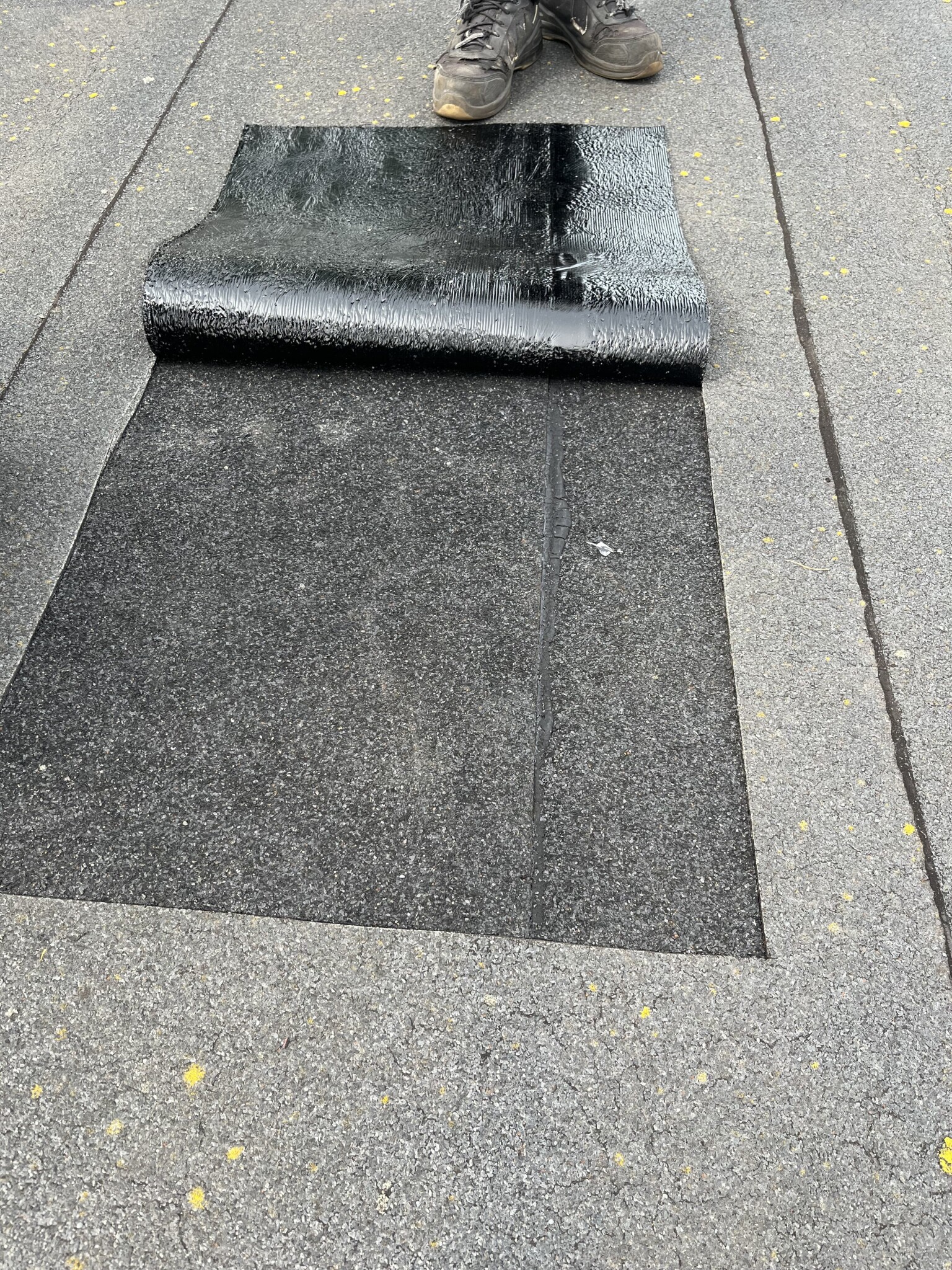

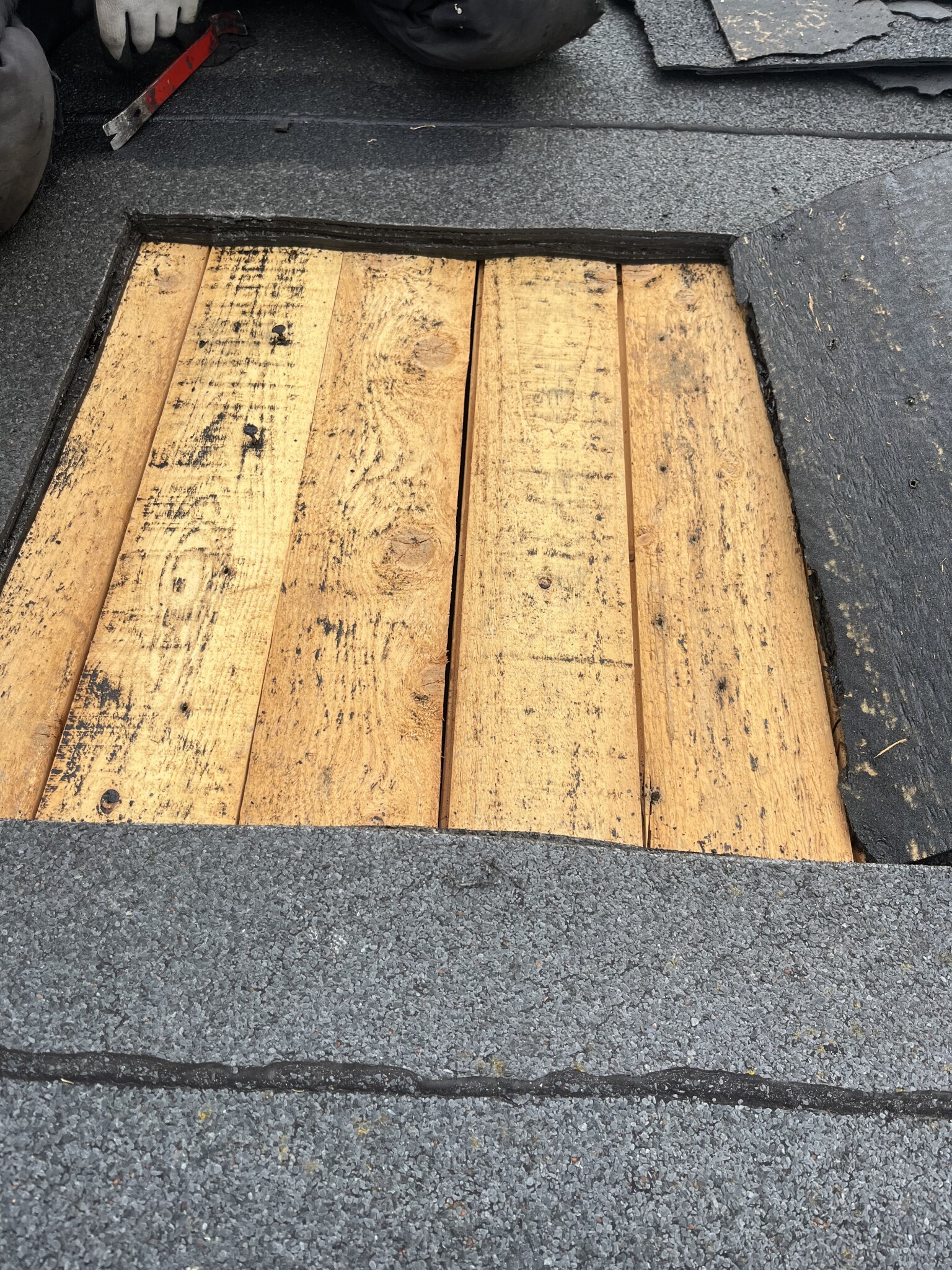

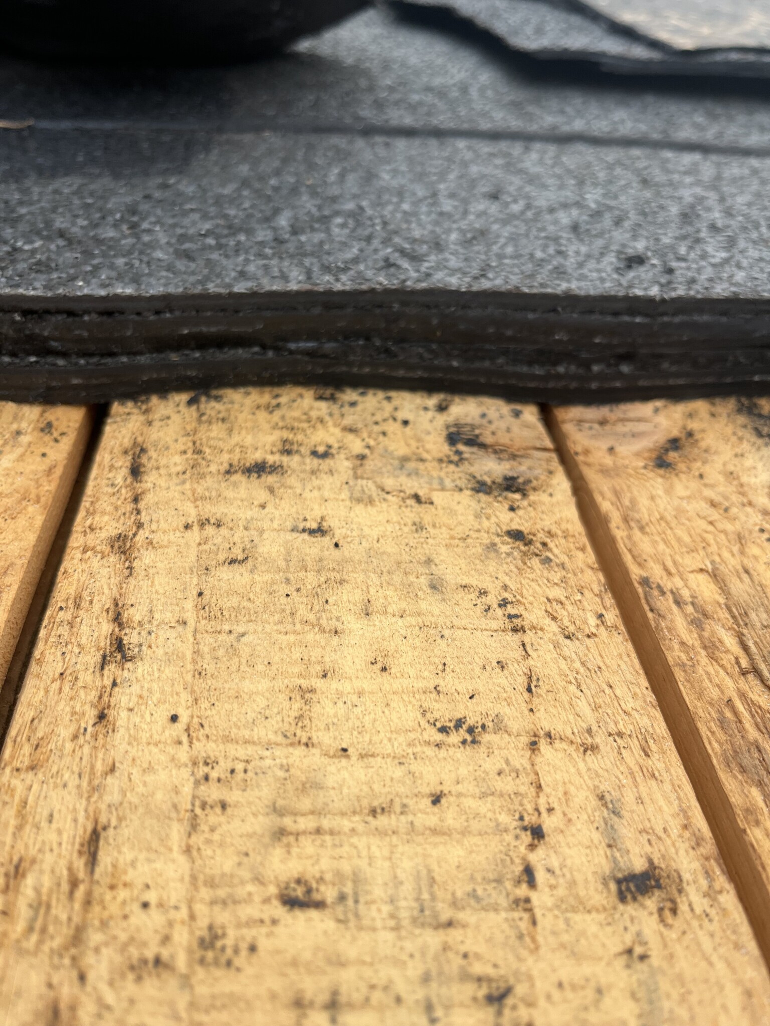

Tog in en ett proffs för att kunna fatta ett beslut, vi tog upp två hål: visade sig vara 4 lager och snustorr råspånt. Så.. blir att riva bort allt och byta om 3-4 år.
  • Närbild av fyra lager takmaterial ovanpå torrt råspånt, avslöjat efter att ha tagit hål i konstruktionen.
  • Råspont av trä under avlägsnat takmaterial, avslöjar lagerstruktur i taket.
  • Takrenovering med asfaltpapp, delvis avtäckt underlag och synliga arbetsskor i bildens ovankant.
