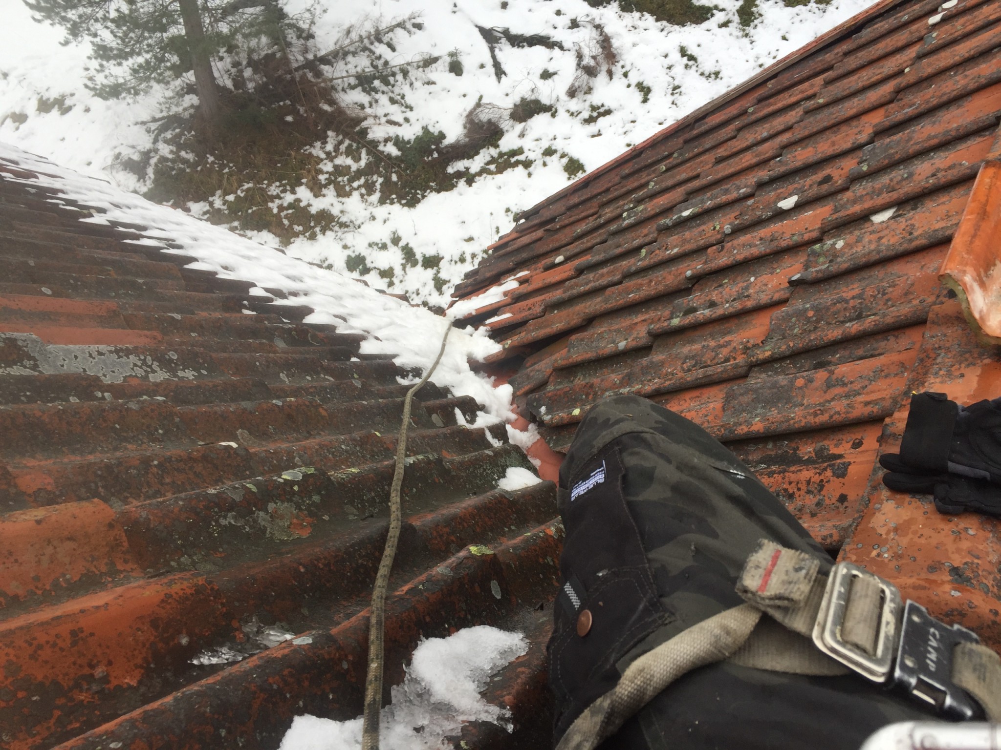

Har ett litet delikat problem i form av ett tegeltak på runt 250kvm brutet med 2 kupor som mer eller mindre akut måste bytas.
Har fått in några offerter på runt 350k med material exkl spont vilket inte känns jätteroligt.
Funderar på om man med lite hjälp skulle kunna göra det själv i omgångar.
Har byggt ställning till en del redan och har riktigt rep och sele.
Om inte annat riva och förbererda för takläggarn. Man fasar ju dock för hur sponten ser ut då det finns nått gammalt läckage som varit väldigt länge osv.
Och ev sen hantlanga snickare..
Någon med egna erfarenheter och tips?
Först o främst funkar det att dela upp bytet i mindre sektioner?

Bytte tak med farsan på deras kåk som har typ 400m2 tak (en kupa) i 4 omgångar. ställningen räckte bara till halva längden.. Hade ingen spånt utan gammal pärt som vi la masonit på. Tog 6v på 2 pers, dock första takbytet för oss båda.
