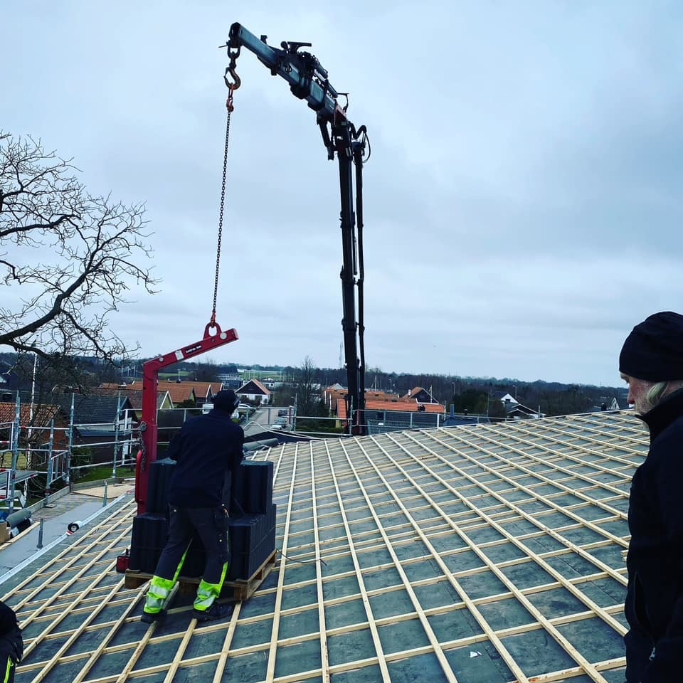

Hur ska ni få upp dom nya pannorna, när vi kör med kran så tar det två-tre timmar att lyfta upp och lägga ut don buntade pannorna till en normal villa. Då är pallen med pannor ganska nära där dom ska ligga så det blir inget extra spring och det sparar ganska mycket tid.
Det är ungefär tio ton pannor ni ska bära ut det sliter om man måste bära alla från takfoten eller ännu värre från marken.

Dum fråga, men hur gör dem när pannorna ska upp på taket med en kran, någon som kan berätta mer vad man ska skapa för förutsättningar för att det ska vara möjligt?

Man lyfter upp pallarna med kran och plockar av och lägger ut buntarna. Sen att ta reda på kross på marken kan mycket väl va det absolut tråkigaste jobb som finns om man inte har traktor med skopa att skyffla med.

När pannorna ska upp så slå linjerna innan så att ni inte lägger buntarna där.S sabbra skrev:Tack för svar.

Lite lättare än att gå och flytta för att sen slå dom.

Kan man köra nära så behövs det inte så stor kranbil sen lyfter man hela pallen och plockar av dom buntade pannorna och lägger dom vid streck som man har slagit på läkten.S sabbra skrev:Tack för svar.

Det gör att man slipper flytta buntarna med pannor när man sen börjar lägga ut pannorna.
Oftast är det fem pannor i en bunt så antingen räknar man ut hur "lång" plats fem pannor tar och drar strecken efter det, eller så drar man vid tre pannor för att det är lättare att få det rakt.
Drar man streck efter tre pannor så får man räkna ut hur många buntar det det går åt, kör man fem pannor så är det en bunt per läkt.

Vitsen med kran är att du slipper först lägga i skopan, du tar hela pallen på en gång. Annars är ju en tegelhiss alternativet, det är ju inte så effektivt att springa på stege med buntarna.
