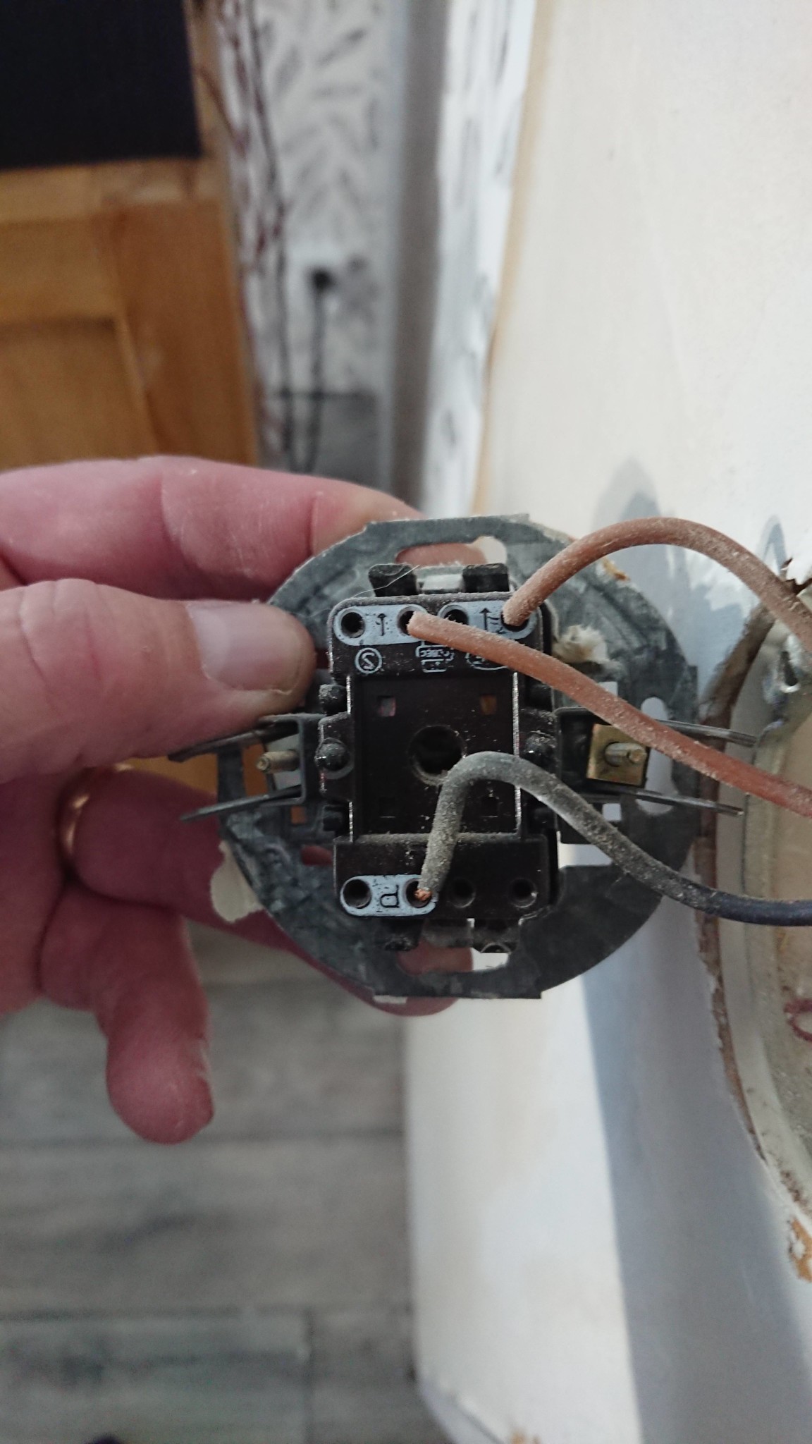

Håller på att renovera mitt kök ock ska nya strömbrytare. Den styr två olika lampor men baksidan på den gamla brytare ser inte likadant ut som den nya. Hur ska jag koppla på den nya brytare? Bifogar bild på den gamla och de nya brytare. Tacksam för svar. En hand håller en gammal strömbrytare med synliga kablar och anslutningsskruvar mot en vägg.
En hand håller en gammal dubbel strömbrytare med synliga anslutningar och märkningar A1, A2, B1, B2 och L.
Du har en kron brytare och har köpt en dubbel trapp.
Det GÅR fixa.
Den svarta ska in på L och byglas till C med en trådstump.
En brun till B1, den andra till A2

Det var jag misstänkte men tackar dig då mycket för svaret.
