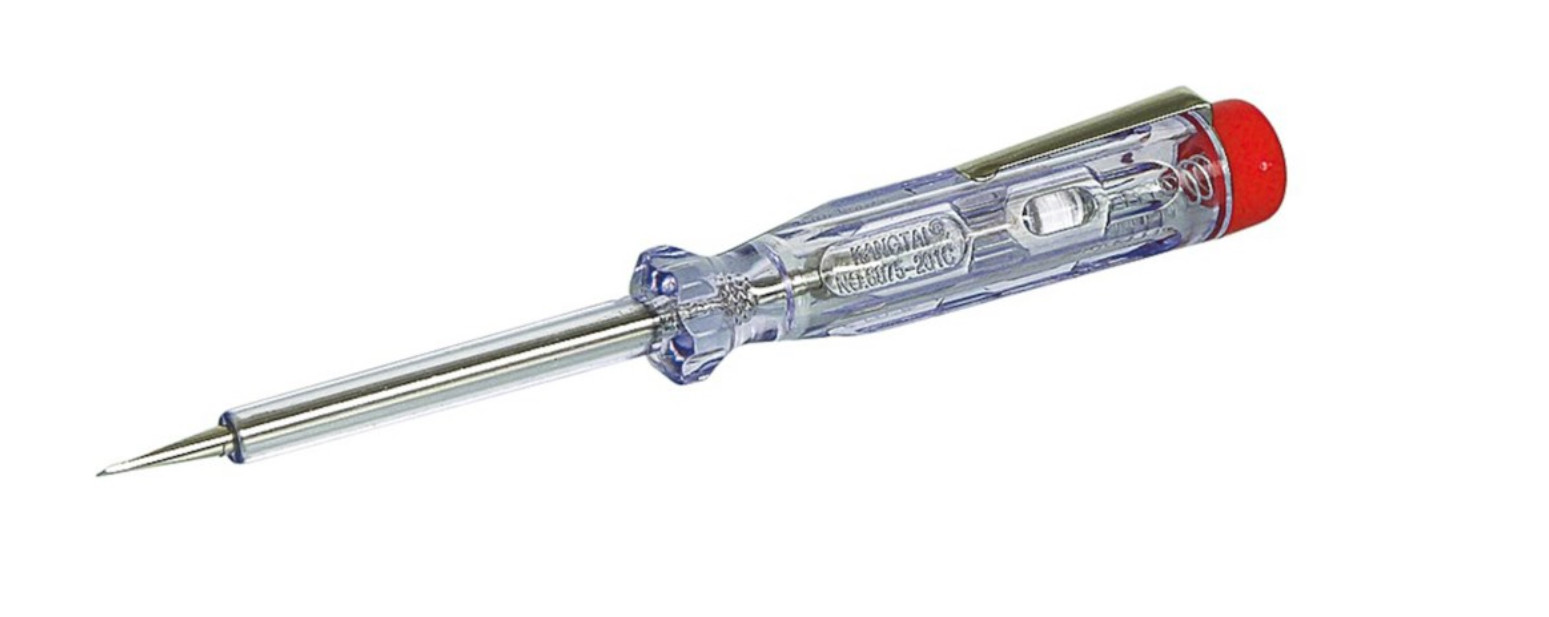

Med en testmejsel som denna tar man lätt reda på vilken/vilka ledare som är fas, eller om en tändtråd är strömförande.
Nästa alternativ är att koppla loss strömbrytaren och mäta funktionen på de anslutningar som använts med summer eller ohmmeter.
