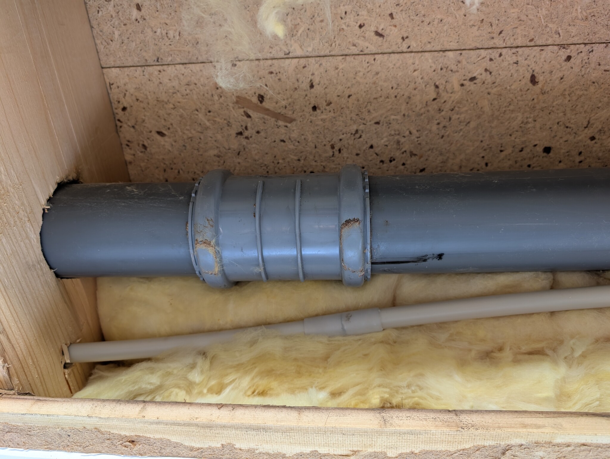

Har en läckande skarv på avloppsrören från vårt badrum.
Badrummet ligger på ovanvåningen och har öppnat upp taket under och hittat skarven.
Se bild.
Frågan är, hur byter jag den på bästa sätt. Vet inte hur mycket man vågar dra i det för att få ut skarven.
Tacksam för alla tips och förslag

Om det är en skjutmuff så kan du dra den åt sidan åt något håll. Annars kan du såga rakt igenom i mitten, ta isär, och sätta på en ny skjutmuff. Men fundera först på varför den läcker. Är det dåligt fall så det står vatten där? Eller kanske ett stopp längre fram? Risken är stor att en ny skarv också kommer att läcka i så fall.
Det är helt riktigt, du kommer troligen inte att kunna böja rören tillräckligt mycket i bjäklagsfacket för att byta mufff. Du får helt enkelt såga av röret lägre bort och ersätta med en ny bit samt två nya skjutmuffar. Tänk då på att mäta och markera på röret så muffen verkligen hamnar centrerat över rörskarven. Grada även rörändarna så de inte skadar packningen i muffen.
Det ska inte läcka även om det står vatten i röret.

Det ser väldigt kontsigt ut. Ser nästan ut som det har läckt från båda ändar av muffen. Sådana kopplingar läcker väl i princip "aldrig".
Det är en skjutmuff, fallet är säkert inte tillräckligt, kommer dock inte åtgärda detta, badrummet är ca 25 år gammalt och planerar renovera det om ca 5 år.I iceotopes skrev:
Tack för tipsen, blir nog att såga av en bit som rekommenderat.
Vet inte varför det läckt från båda ändarna men det är gamla rör och muffar så gissar på att gummipackningarna torkat ut kanske?
Det svarta på röret kan indikera att man skjutit muffen tort dvs utan glid. Det här då nött sönder tätningen.
Var nämligen med en bekant som köpte rörkopplingar där andra kunder troligtvis provat vad som passar, tryckt ihop och dragit isär dom torrt.
Alla läkte men såg ju direkt så han for och bytte till nya fräsha
