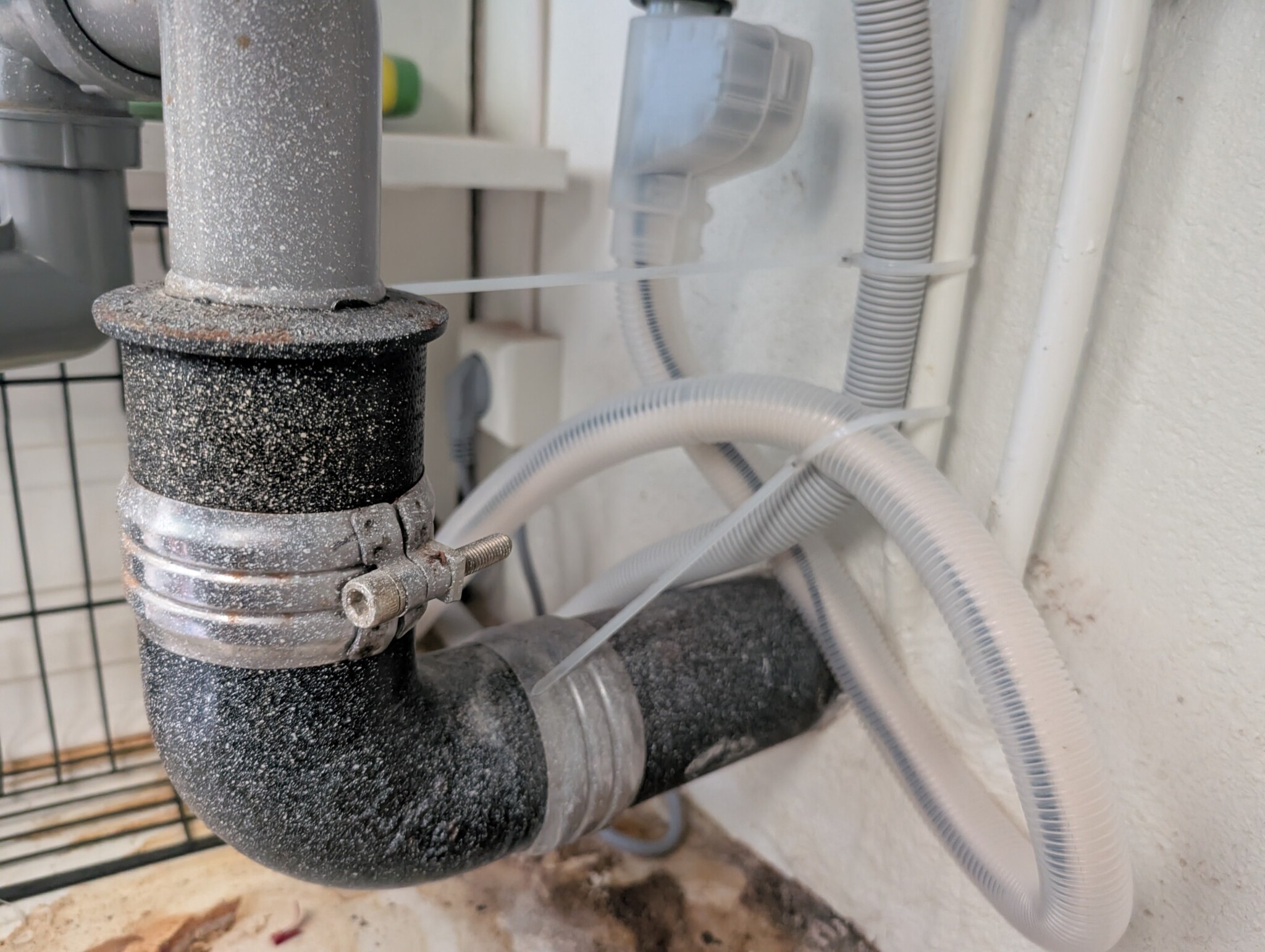

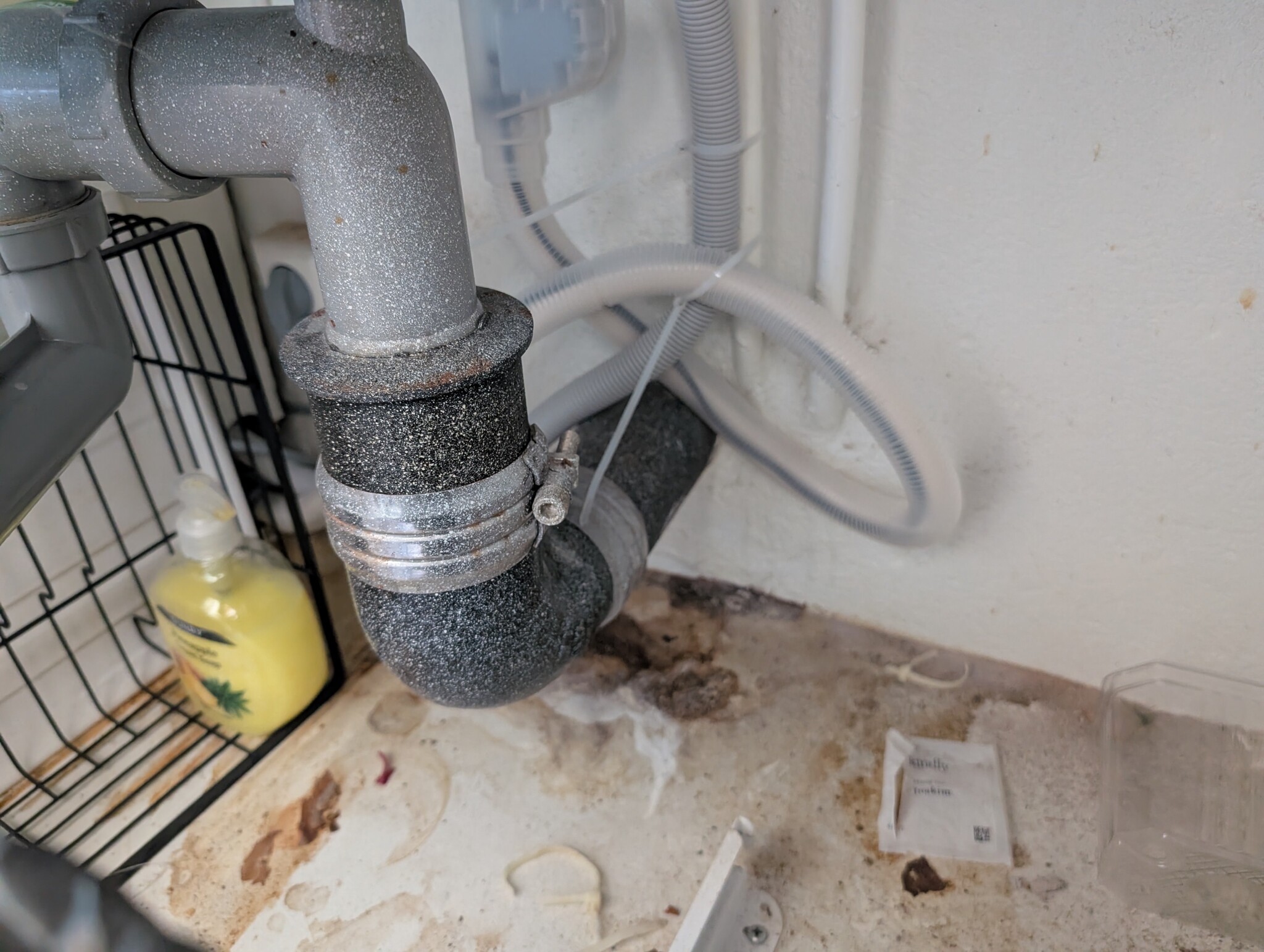

Hej! Har ett kök från ca -55 med stamrenovering i början på 2000-talet som jag tänkt byta ut. Det sitter då i en bostadsrätt, vilket är relevant. Under diskhon sitter ett avloppsrör rakt in med 90-böj (se bilder). Detta är ett problem därför att det blir sjukt ivägen för de olika lösningar på skåp eller lådor som finns, som faktiskt har plats för full källsortering osv.
Jag undrar om det går att ta bort det röret, och do fästa nya diskhons avlopp rätt på längst in mot väggen, ungefär hur mycket jobb det skulle vara (när anlita någon för det så klart) och om det räknas som något jag måste be föreningen om lov för?

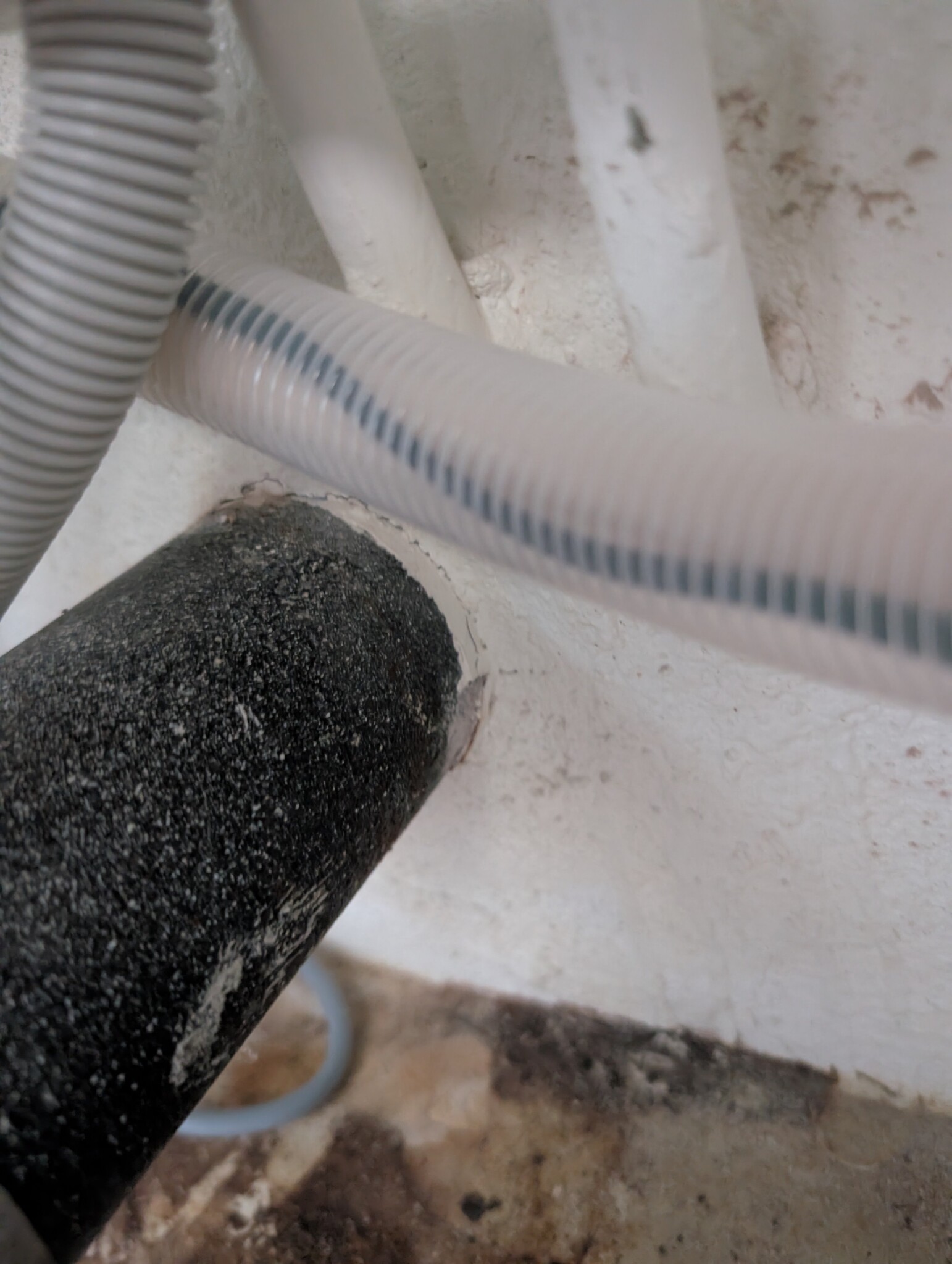

Har mätt lite löst och tom bara raksträckan på röret går lite för djupt för en vanlig låda på 450mm.
Alternativa lösningar mottagas gärna också

Ja det går tekniskt.
Föreningens stadgar listar underhållsansvaret, d v s om det faller på dig att underhålla dessa rör. Troligen.
Till detta kommer ett tillståndskrav i bostadsrättslagen där installation eller ändring av ledningar för avlopp kräver styrelsens tillstånd. Det varierar nog mellan föreningar hur strikt man ser på detta, d v s hur man tolkar "ändring". I t ex min lilla förening skulle styrelsen inte vara intresserad av vanligt underhåll av avloppet på det sätt som du beskriver. Men kanske i en större HSB förening kan det vara en riktigt stel syn på tillståndskravet, att ingen får peta på avloppsrören utan tillstånd från styrelsen först.

Ja det är lite diffust vad som är vad, avloppsrör nämns bara när det kommer till rensning samt golvbrunn, och det nämns bara om badrum på hemsidan. Vattenlås står explicit på mig och det är väl inget konstigt. Får väl helt enkelt fråga, trist när de svarar så segtClaes Sörmland skrev:
