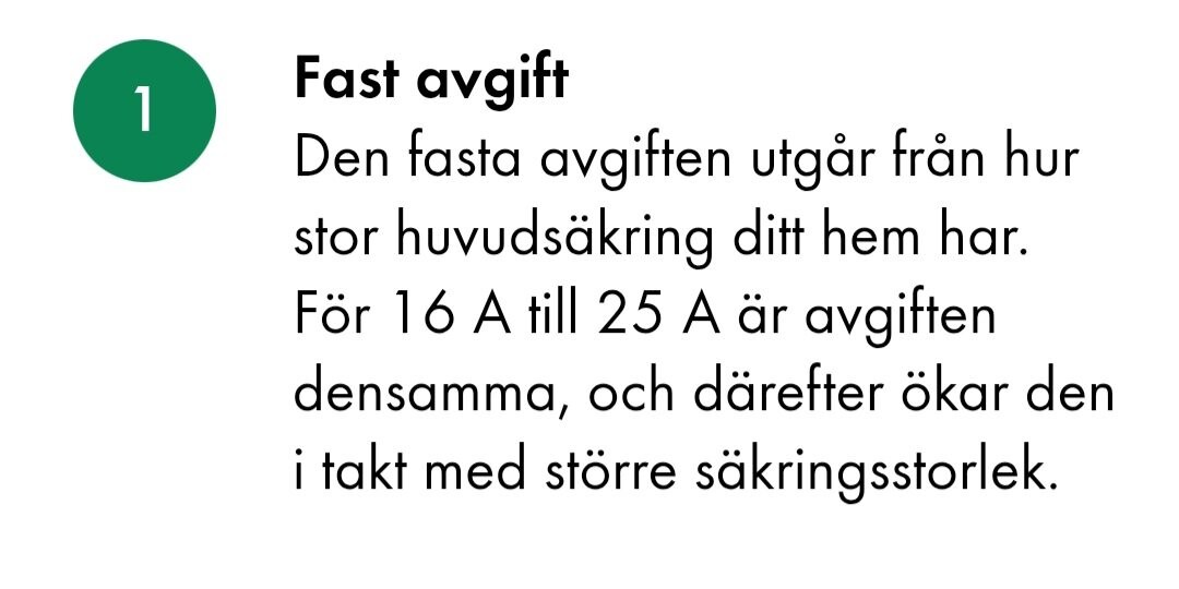

Gällande effektabonnemang hos Ellevio, sedan får ts kolla vilket abonnemang som lägenheten bör ha om det är fel.
Samma avgift 16-25A
Bild med texten om fast avgift beroende på huvudsäkringens storlek, där 16-25 A har samma avgift, sen ökar den med större säkring.
Elajomannen och 1 till

Det är just det som inte gäller längre då det i och med införandet av effektavgifter så blir det samma kostnad 16-25 A. Ellevio har det så och antagligen blir det samma för andra nätägare när de inför effektavgifter. Effektabonnemang kontra lägenhetsabonnemang är nog var skon klämmer. Ett lägenhetsabonnemang kan inte ha 25A utan max 20A. Att TS har Effektabonnemang och 25A måste bero på något, kanske att det inte är en lägenhet i strikt mening?
Vårat elbolag införde effekttariff 1 januari och vi har olika kostnader på mätarsäkringarna ändå.
Ja troligen är Ellevio unika då de har effektavgifter året om. Om Eon behåller som nu så kostar det mig 158 kr mer per månad för att höja från 16 till 20 amp, väl använda pengar för mig.
