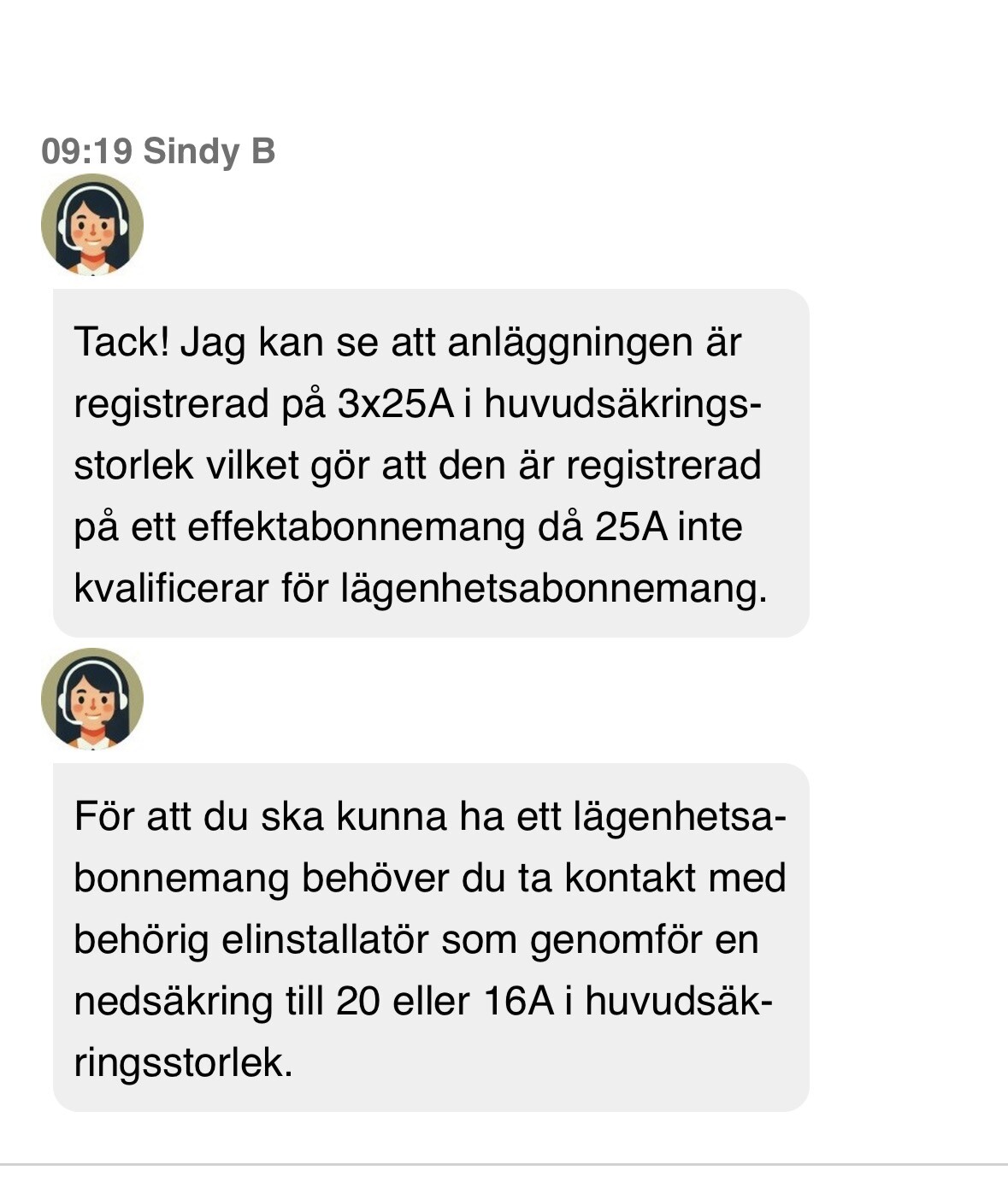

Är du säker på att du verkligen betalar för mycket? Ellevio har inga uppdelningar på A för flerbostadshus, utan elnätsavgiften beror på antalet lägenheter i huset i dagens prismodell.
Jag kollade förra året åtm. Då sa de så… nu tror jag de ev har ändrat modell men trodde inte det påverkade detta problem

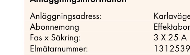

Så här ser det ut
  • Anläggningsinformation med adress, abonnemang, fas x säkring och elmätarnummer. Adress: Karlavägen. Abonnemangstyp: Effektabonnemang.
Pa Sv
Det sitter väl 16A säkringar där, eller är jag färgblind?

Det gjordes f året. Det här är inte centralen utan huvudsäkring in
Ja, men jag kaaaan sätta in högre och det är väl det som man tyvärr går på
S Stefan1972 skrev:
Jo men missförstå mig rätt. 16A trefas är typ default på en normal lägenhet. Det finns ingen elektriker i världen som skulle uppgradera detta på eget bevåg och dessutom anmäla bytet så att det blir högre. Det måste isåfall finnas eller har funnits en anledning till att någon vill ha 25A. Har du haft 16A tidigare ?
Ja hade 16 tidigare…

Det står "Effektabonnemang" har du läst vad det innebär?
Det är inte så att säkringsstorlek inte påverkar utan du betalar utifrån x förbrukningstoppar/mätperiod?
Du verkar ju ha ett effektabonemang, vilket verkar konstigt i en lägenhet i ett flerbostadshus.
Om det bara är 1 år sedan får du göra en reklamation till elektrikern om nu denne har säkrat upp utan ditt godkännande.
Effektabonemg är till för villakunder och mindre företag enligt Ellevio själva.
Svar från Ellevio
  • Chattsvar från Sindy B om säkringsabonnemang och nedsäkring för lägenhetsabonnemang via Ellevio.
