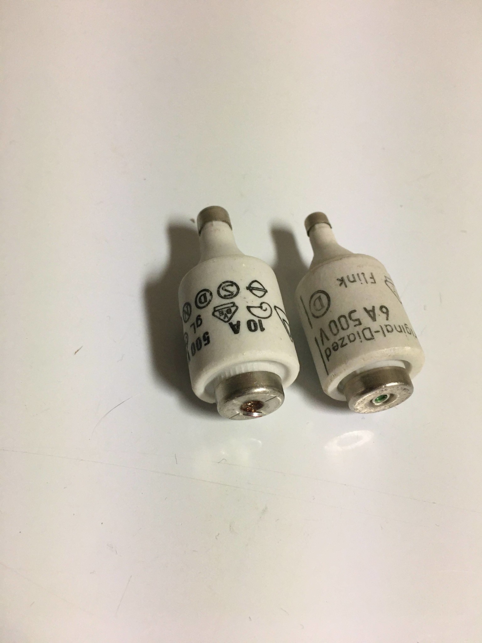

en 10a propp har gått, röd. Kan jag ersätta den med en 6 a, grön?
det är lamporna i carporten som behöver fungera igen.
mvh
  • Två keramiska säkringar med olika amperevärden på ett bord.

Nedåt funkar, så länge strömförbrukningen ligger under 6 ampere. Bäst att byta till en 10 igen så fort du får tag på en.

Ja det går att sätta in en "mindre" säkring. Den kommer dock lösa ut snabbare.
Men det finns säkringar på Ica så köp korrekt istället.
Pontus I och 1 till
Ja, det kan du. Du kan alltid säkra ned. Passstycken är utformade så att dom kan svälja mindre men inte större säkringar. Ganska clever gjort, tycker jag.

Ok! Jag provar ! Tack
