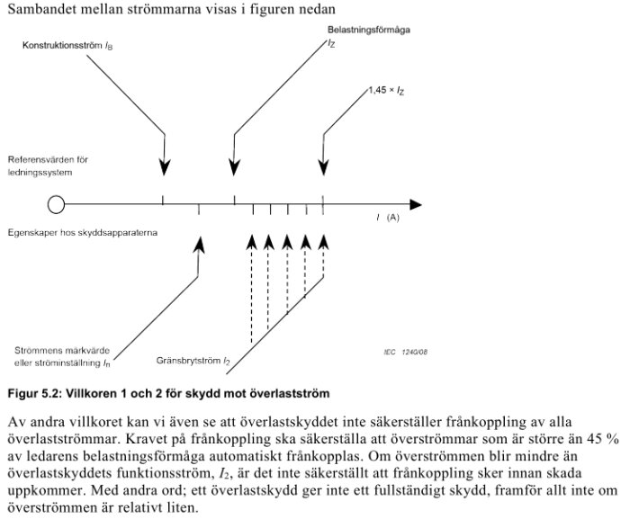

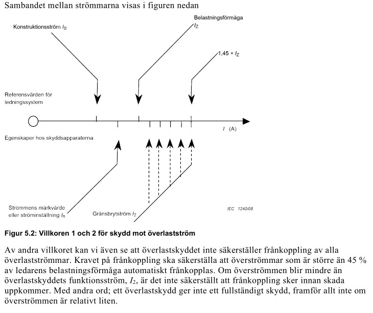

Jag har aldrig sett någon sådan siffra i nutida skrifter. I handbok 421 utgåva 5 säger man:Bo.Siltberg skrev:
Om TS löser en 10 A dvärg så kommer han att överbelasta en 13 A dvärg, kanske inte så att den löser men väl så att den går varm och till slut kanske börjar lösa.
Jag vill minnas siffran 80 % - att det är den högsta belastningsström vad man rekommenderar att dimensionera en säkring för. Men jag hittar inte källan.
I Elinstallationsreglerna utgår man från att konstruktionsströmmen, IB, har fastställts.
Hur ska konstruktören veta hur stor belastningsströmmen blir? Och hur får man användaren att inte överskrida den dimensionerande konstruktionsströmmen? Grundläggande är att konstruktören har skaffat sig nödvändig anläggningskännedom.
Man hänvisar slutligen till 433.1 i elinstallationsreglerna:
Skydd som anordnas i enlighet med detta avsnitt säkerställer inte ett fullständigt skydd i vissa fall, till exempel mot kvarstående överströmmar som är mindre än I2. För dessa fall bör val av en kabel med större ledararea övervägas.
Och därför ska man alltså inte överbelasta med flit. Det brukar du Bo vara noga med att poängtera. Jag tycker det är ett bra råd.
