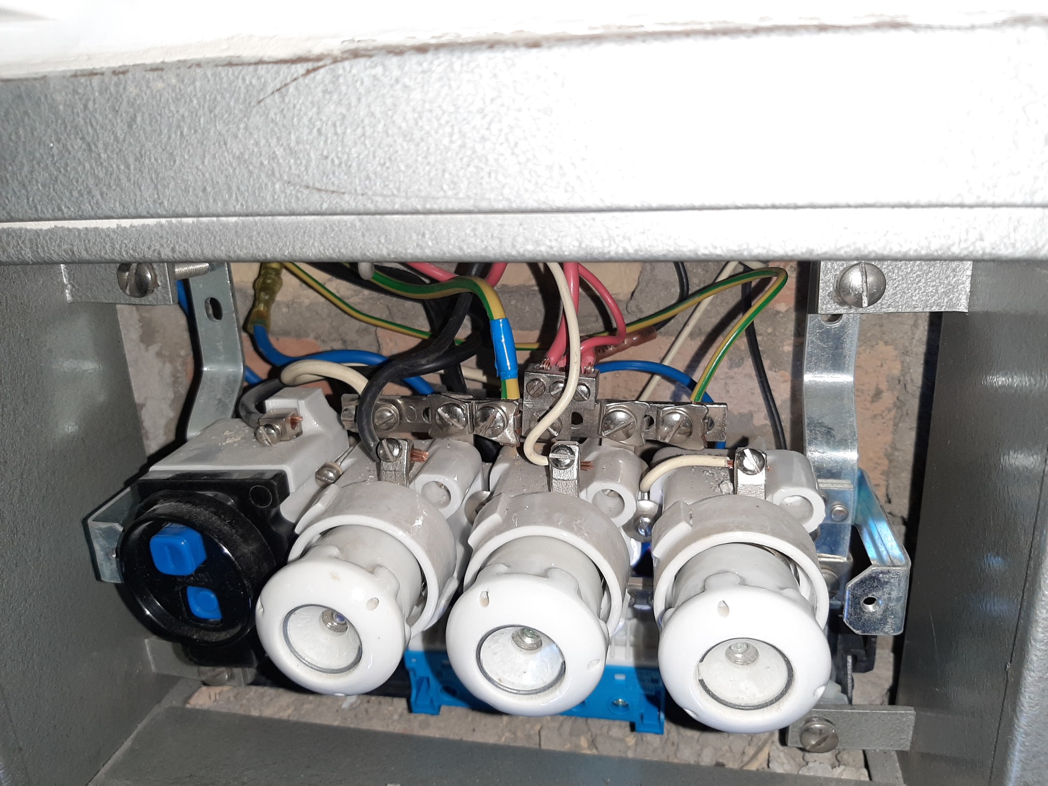

Har haft lite proppar som gått här och då, och skulle byta till större proppar, är lite osäker om man kan göra det eller inte, ser att det står 20a, 6a, 6a under propparna, kan jag byta ut de 6a till större eller om det inte går, hur mycket kostar det att byta till större ungefär? så här ser mitt proppskåp ut
Nu kommer här snart att komma mer begåvade människor med mer info, men vänta lite! Tänk på att proppar inte är personskydd utan skyddar anläggningen. Anledningen till att de finns är för att förhindra att det börjar brinna i dina väggar. Innan du kan byta propp/säkring så måste du ta reda på vad det är för dimension på ledarna i dina elkablar, för det är det som avgör vilken propp som krävs. Om du sätter i en propp som är större än ledningarna är avsedda för kan det helt enkelt bli så varmt i ledningarna att de i bästa fall smälter och går sönder, och i sämsta fall sätter eld på något – exempelvis huset.
Det står (kanske) – har svårt att se på bilden – 1,5 ⌀, vilket i så fall kan tänkas betyda att ledningarna är 1,5 mm. Du kan i så fall stoppa i proppar på 10 A eller om du vill leva mer på gränsen 13 A (ingen rekommendation). Men du måste ta reda på att det verkligen står det, och ännu hellre vara säker på att det är så.
Tack för svaret, Ja, jag har tittat närmare det verkar stå 4⌀, 1,5⌀ och 1,5⌀ väldigt slarvigt skrivet av dem dockhalper skrev:

Öppna locket på "lådan" så kan vi troligen se vilka ledningar du har. Är dom av plast (PVC) så kan du med absolut största säkerhet säkra dom med 10 A, med 13A är det mer tveksamt och måste räknas på.

E elmont skrev:Öppna locket på "lådan" så kan vi troligen se vilka ledningar du har. Är dom av plast (PVC) så kan du med absolut största säkerhet säkra dom med 10 A, med 13A är det mer tveksamt och måste räknas på.

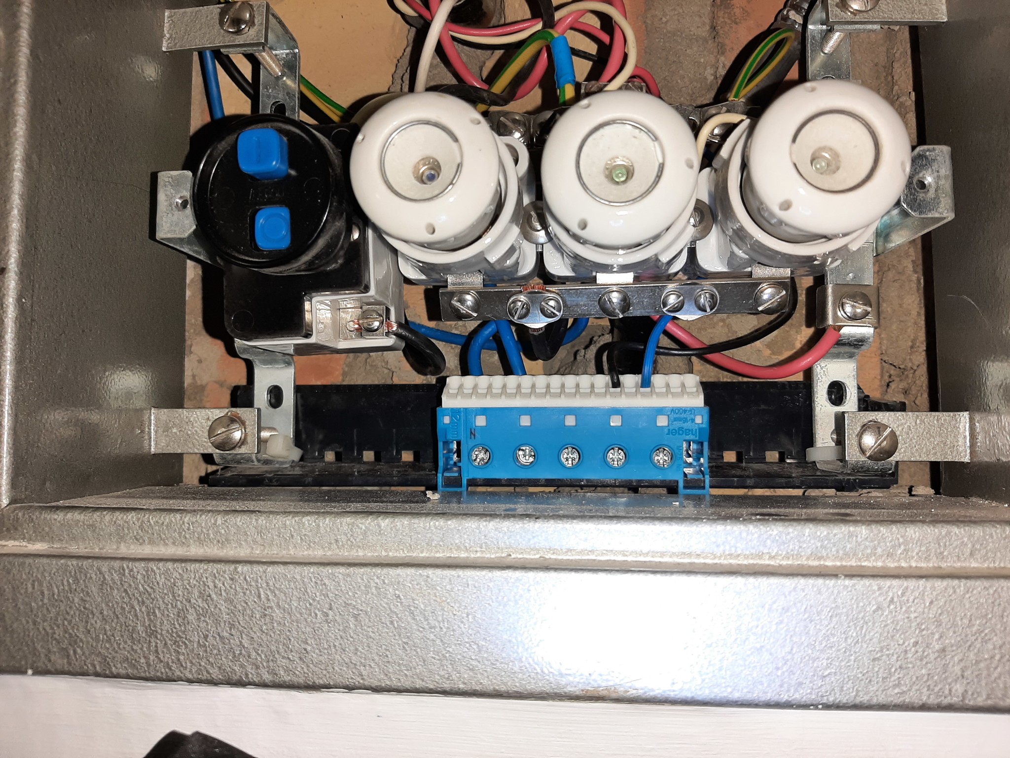

Lite oväntat att få se en modern Hager plint bakom den kåpan!
Lite svårt att avgöra om alla trådarna är 1,5 eller 4mm2. Några ser lite misstänkt tunna ut.
Dom två trådarna till höger är 1,5mm2 och kan säkras med 10 A och den svarta är troligen 4 mm2 men den är väl inte aktuell att säkra om. 6 A är en kvarleva sedan kristiden (2:a världskriget) då man för att spara koppar gjorde ledningarna lite smalare ( 1mm2). När man sedan började göra ledningarna 1,5mm2 dröjde sig 6 A kvar i många elektrikers huvuden.
En första koll kan vara om det verkligen är 6A passkontakt. Skruva ur 6A säkringarna och titta i botten på hålet. Är det en grön passkontakt är 6A det största du kan använda. Som sagt går det troligen att säkra upp till 10A. Men har du tur så är det redan gjort. Sitter det en röd passkontakt i botten så går det redan nu att skruva i en 10A.
Står 6a på båda så får väll anlita en elektriker som kollar igenom detA Avemo skrev:En första koll kan vara om det verkligen är 6A passkontakt. Skruva ur 6A säkringarna och titta i botten på hålet. Är det en grön passkontakt är 6A det största du kan använda. Som sagt går det troligen att säkra upp till 10A. Men har du tur så är det redan gjort. Sitter det en röd passkontakt i botten så går det redan nu att skruva i en 10A.
Jo, men det kan vara så att någon stoppat i 6A för att det var vad som fanns. Vilken färg har passdelen i botten?
Edit: Eller menar du att det står 6 A i botten? Ja, i så fall är det nog läge för en elektriker. Tyvärr blir det oproportionerligt dyrt för det lilla jobbet men det är svårt att få lönsamhet i det för elektrikern annars.
