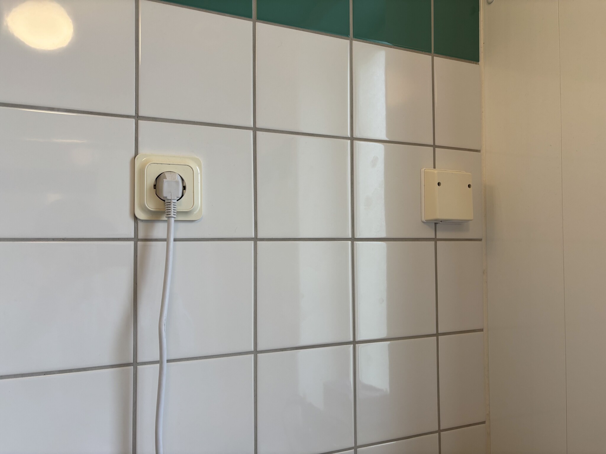

Renoverar i badrummet och har två lite olägligt placerade uttag mitt på väggen (ca 170 cm från golvet). Till vänster ett vanligt stickproppsuttag och till höger uttag för fast installation av tvättmaskin som ej används. Är det möjligt att sätta stickproppsuttaget på platsen där uttaget för fast installation sitter idag? Gissar att detta går utöver att "byta uttag" som amatör så att jag bör ta in en elektriker?

Det beror på avståndet till duschen. Det är inte otroligt att det är trefas i dosan.
Går hur bra som helst, det sitter inte i någon zon. Nu ser det ut som att TM sitter med stickpropp. Går även att ha ett dubbeluttag. Sen det med att byta, har du någon som vet en del om el, granne/kompis så är det ingen månresa att byta, allt passar rakt in om det är en dosa bakom. Sen ska allt skyddas med jordfelsbrytare.
Det är 180cm+ till duschen, så borde vara OK.D Daniel 109 skrev:
Stämmer, TM sitter t.v. i dagsläget. Kan säkert vaska fram lite hjälp. Har bytt trasiga uttag själv tidigare men inte bytt till en annan typ.J jonaserik skrev:Går hur bra som helst, det sitter inte i någon zon. Nu ser det ut som att TM sitter med stickpropp. Går även att ha ett dubbeluttag. Sen det med att byta, har du någon som vet en del om el, granne/kompis så är det ingen månresa att byta, allt passar rakt in om det är en dosa bakom. Sen ska allt skyddas med jordfelsbrytare.

Det vi ser är ju ett vanligt uttag, det vänstra, och en anslutningsdosa till höger. Om man vill sätta uttag istället för ansluntingsdosan så behöver man kolla dels att den sitter minst 120 cm från dusch och minst 60 cm från en badkarskant. Vi ser inte hur det ser ut i övrigt i rummet. Men om det bef uttaget sitter på godkänt avstånd borde även anslutningsdosan göra det.
Nästa sak är att uttag i badrum måste skyddas av jordfelsbrytare. Med stor sannolikhet har du en jordfelsbrytare i elcentralen som täcker all el i bostaden, i så fall bra. Men det förekommer att man sätter in en enstaka jordfelsbryatre som bara skyddar just uttaget i badrummet. OM det skulle vara så i ditt fall så är det inte säkert att anslutningsdosan täcks av jordfelsbrytare, osannolitk problem. Går lätt att kolla. Men MÅSTE kollas.
Och som nämnts, det är ofta framdraget trefas till sådana anslutningsdosor, inget problem, men man behöver ha lite koll om man hempular dit ett uttag. Dels så att man verkligen bryter alla eventuella faser innan man börjar koppla. dels så att man inte kopplar fel och får 400V i uttaget. Ingen rocket science, men man behöver ha lite koll och/eller fråga.

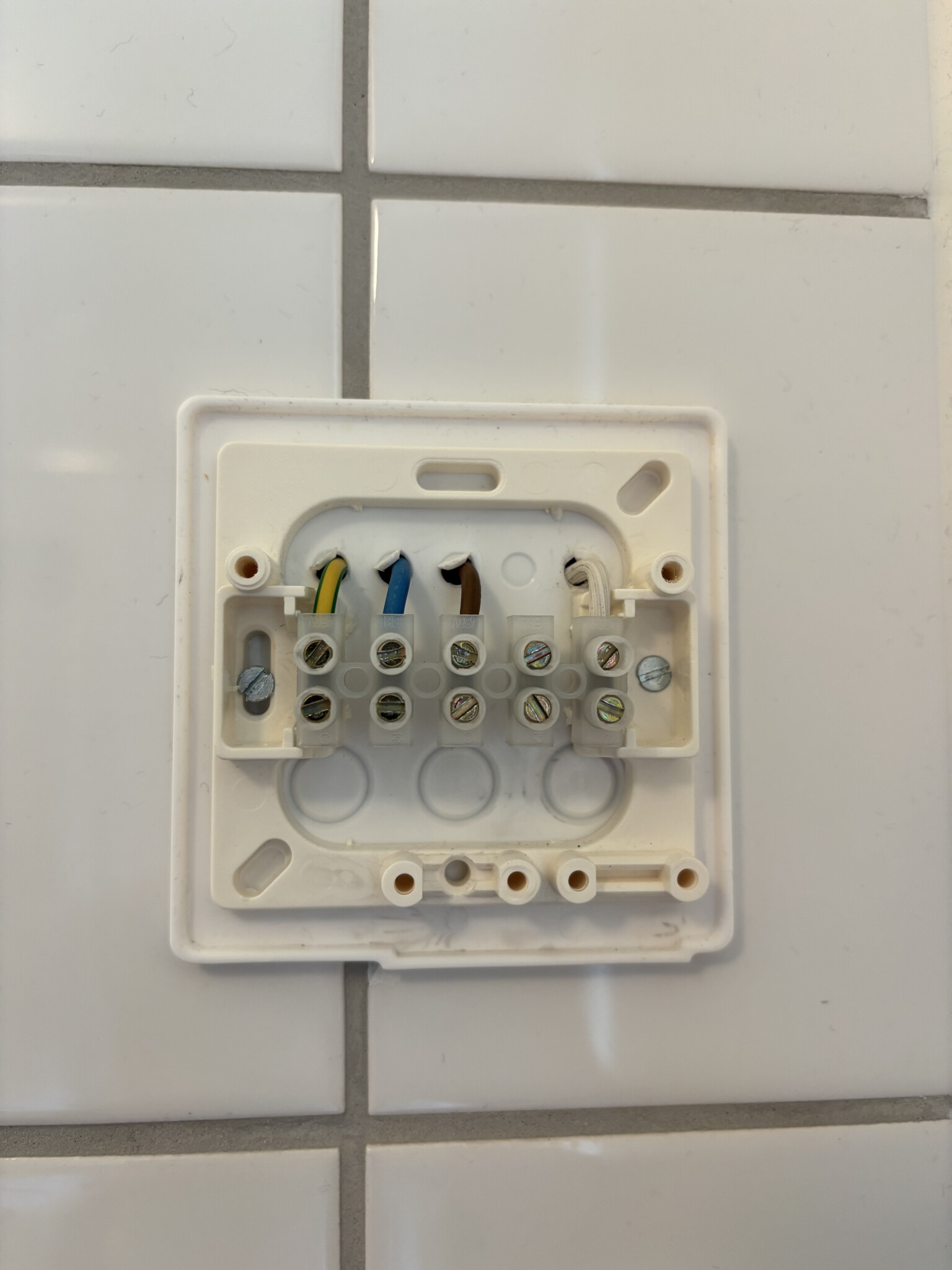

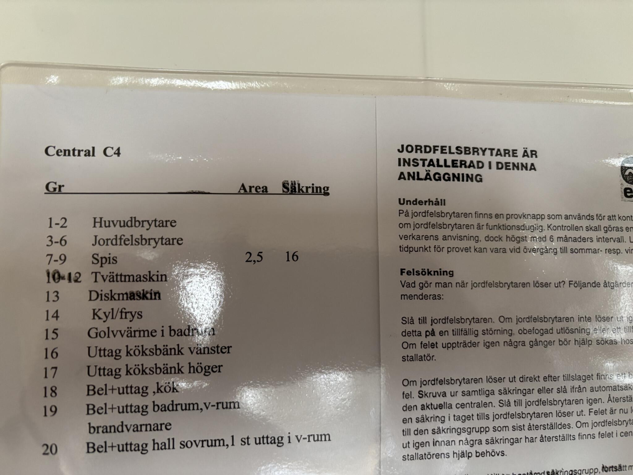

Enl. listan skal ldet vara tre faser till tvättmaskinen, men i anslutningsdosan ser vi bara vad som troligen är två faser (brun och vit), samt neutral (blå) och skyddsjord (gröngul). Ev. kan man tänka sig att den saknade fasen går till uttaget. Men man behöver verifiera att trådarna verkligen är det man tror. Går med relativt enkel mätning.
Det kan vara så att man satt en standard trefas dvärgbrytare, men bara dragit fram två faser. Tvättmaskiner gick i allmänhet på en eller tvåfaser.
Nu är det bara 1-fas i dosan och vad det går att se, så är det bara en skruv som håller dosan , kanske lite smack/lim bakom. Men som det ut,så verkar det vara ett rörutlopp från väggen och då blir det ett utvändigt uttag.E embjo skrev:
Det ser definitivt ut att vara två faser.
