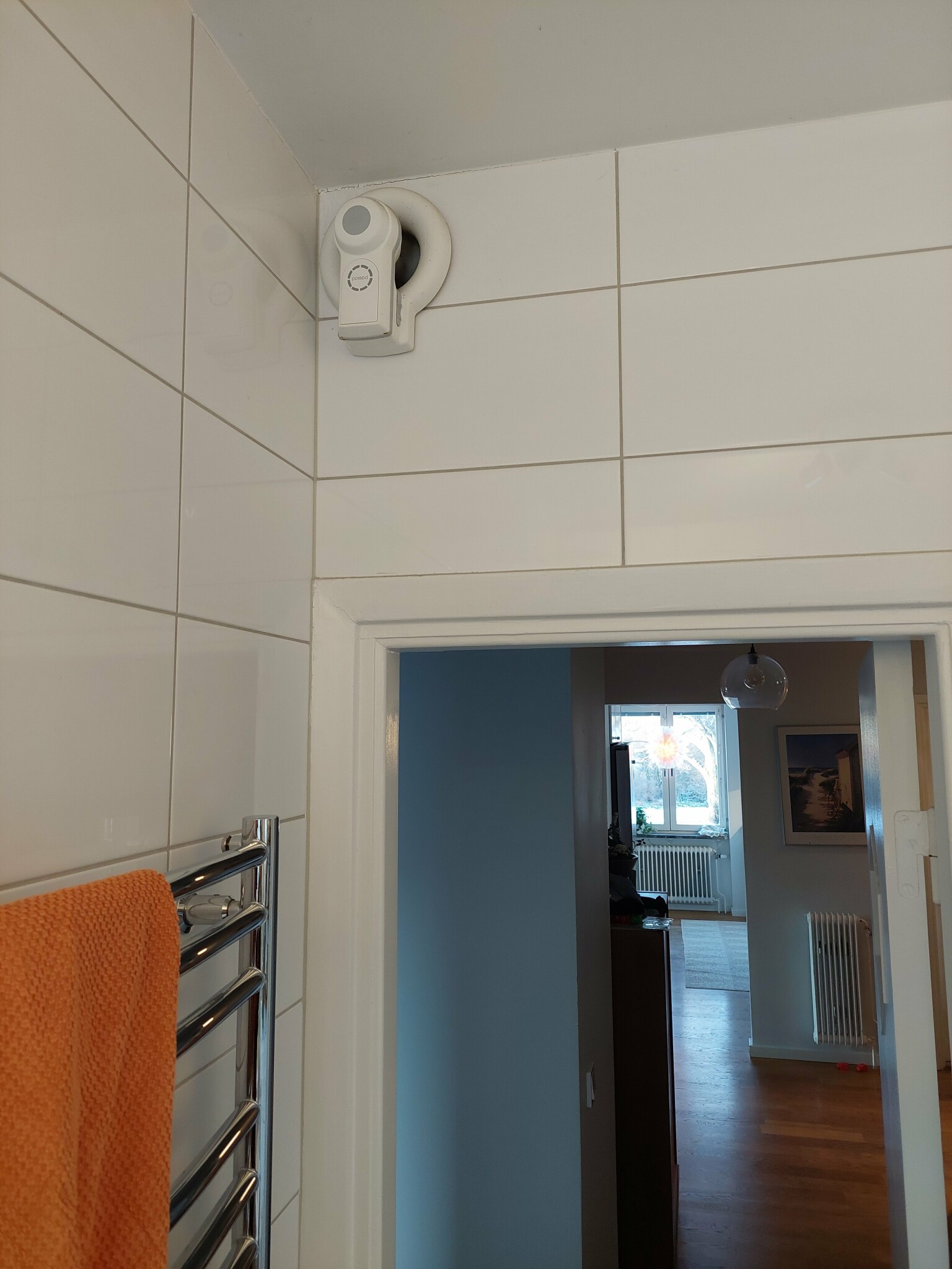

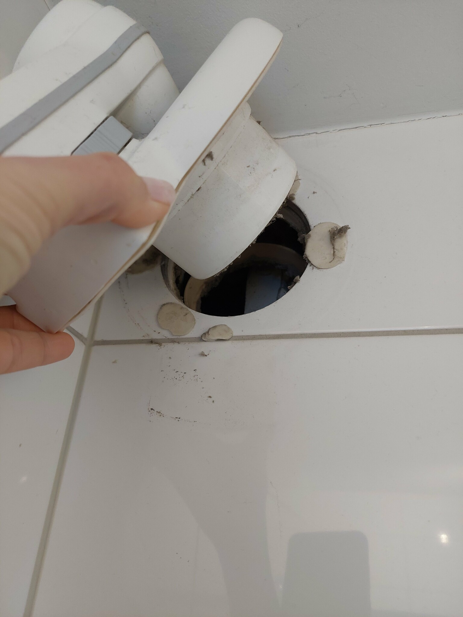

Hej! Vi har en fläkt i badrummet som jag tror suttit där sedan det renoverades av föregående ägare (2013). Jag upplever att effekten är otillräcklig och att man efter dusch behöver ha fönster och dörr öppen för att få luften torr igen. Är det dags att byta ut den och isf till vad? Bor i lägenhet (brf) med självdrag
  • Badrumsfläkt monterad på kakelvägg nära taket, ovanför handdukstork.
  • En äldre badrumsfläkt som tas bort från kaklad vägg, synlig smuts runt ventilationshålet.
Hela installationen ser lite märklig ut, sitter fläkten fast med häftmassa? Hur ser det ut i kanalen innanför, vad är det som skymtar lite längre in, blockerar det kanalen? Var är förresten elen dragen? Sen blir fläkten i sig ineffektiv när den sitter så nära dörren, då jag antar att den inte är helt tät?

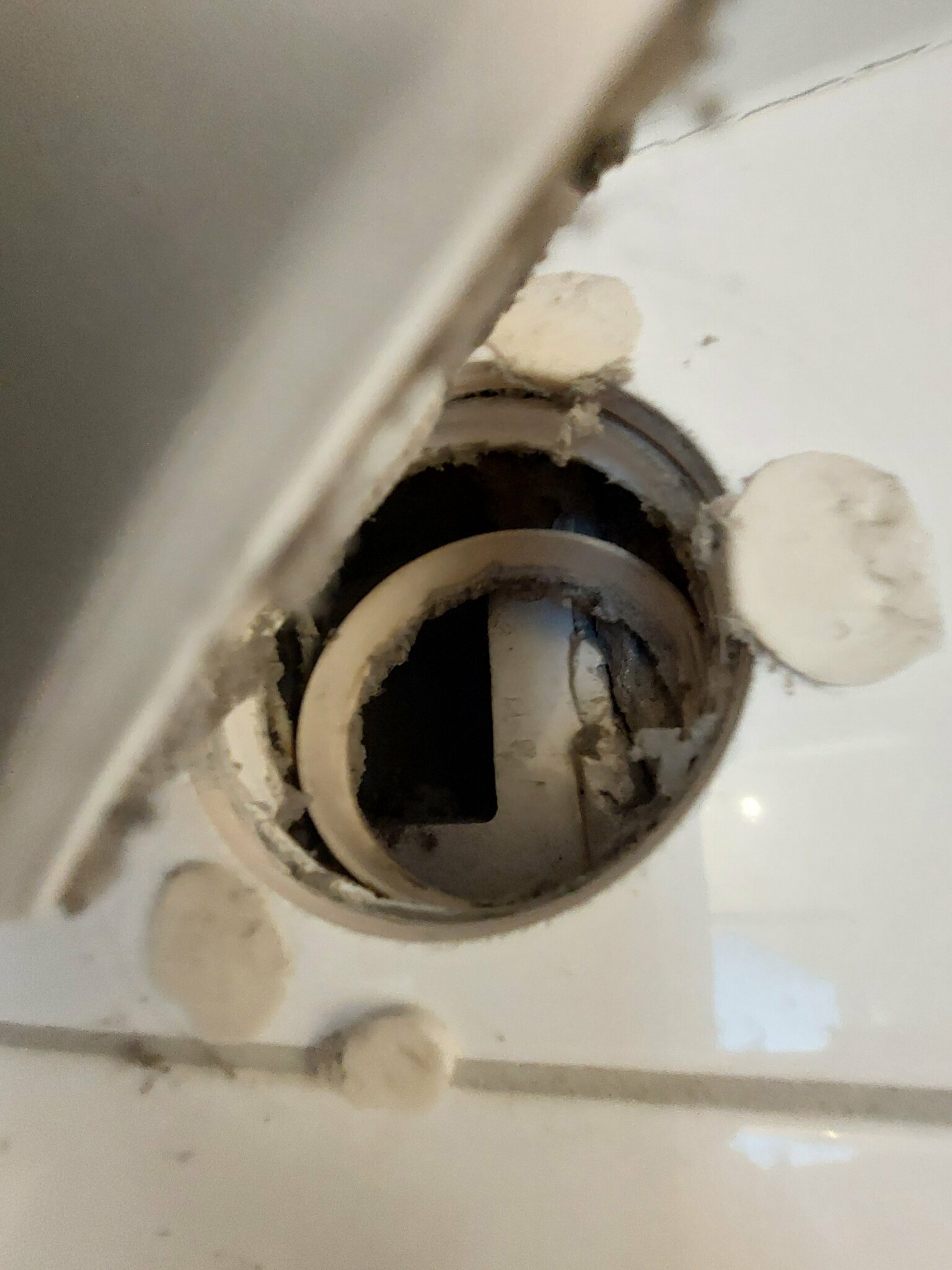

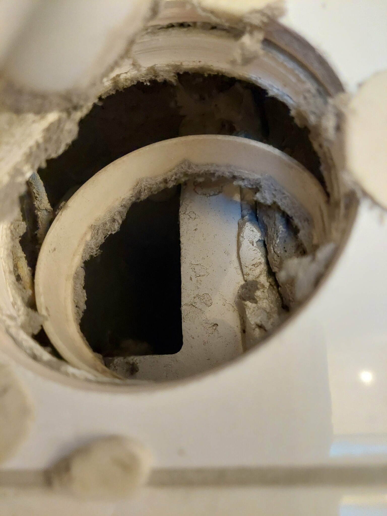

Hej, jag tror det är häftmassa eller dubbelhäftande tejp. Den hänger mer eller mindre på en lös tråd, jag undrar om den öht går eller bara låter när vi sätter på den..... Försökte mig på att ta en närbild men det är väldigt smutsigt i kanalen, jag gissar att jag behöver bryta strömmen för att rengöra där? Eller behöver jag ta in någon hantverkare, vilken yrkeskategori kan hjälpa en?
  • Närbild av smutsig ventilationskanal med lös sladd och eventuell häftmassa eller tejp.
  • Närbild av smutsig kanal med oregelbunden yta, eventuellt skymt av häftmassa eller tejp, i behov av rengöring eller expertinspektion.
Jag misstänker att installationen ser lite tveksam ut eftersom den inte får finnas där.
Om byggnaden har självdrag är det inte tillåtet att ersätta den vanliga frånluftsventilen med en Paxfläkt, hela systemet ska styras av fläkten som sitter på taket. Det är samma bestämmelser som för köksfläktar vilka alltså inte heller får anslutas till ventilationssystemet.
För att få ett bra luftflöde i badrum (i byggnader med självdrag) är det vad jag förstått viktigt att det finns en luftspalt i golvhöjd varför badrumsdörrar vanligtvis har en sådan i nederkant. Detta gör att luften förflyttas i hela rummet.
Nu har du fönster i ditt badrum men det är såklart skönt att hålla stängt vintertid.
Mitt svar kommer av erfarenhet i brf som genomfört OVK där dessa fick plockas bort av de som valt att sätta dit dylikt.

...Som ett tillägg till mitt tigigare inlägg nu när jag sett bilderna verkar installationen väldigt märklig. Det borde enligt min mening finnas ett spirorör eller motsvarande bakom fläkten.
Att ventilera ut vadrummet rätt in i väggen är nog klurigt att lösa bara genom att byta fläkt.

Kan det vara det fyrkantiga röret i den övre vänstra delen av hålet i väggen som är den mekaniska frånluften?
