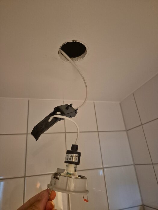

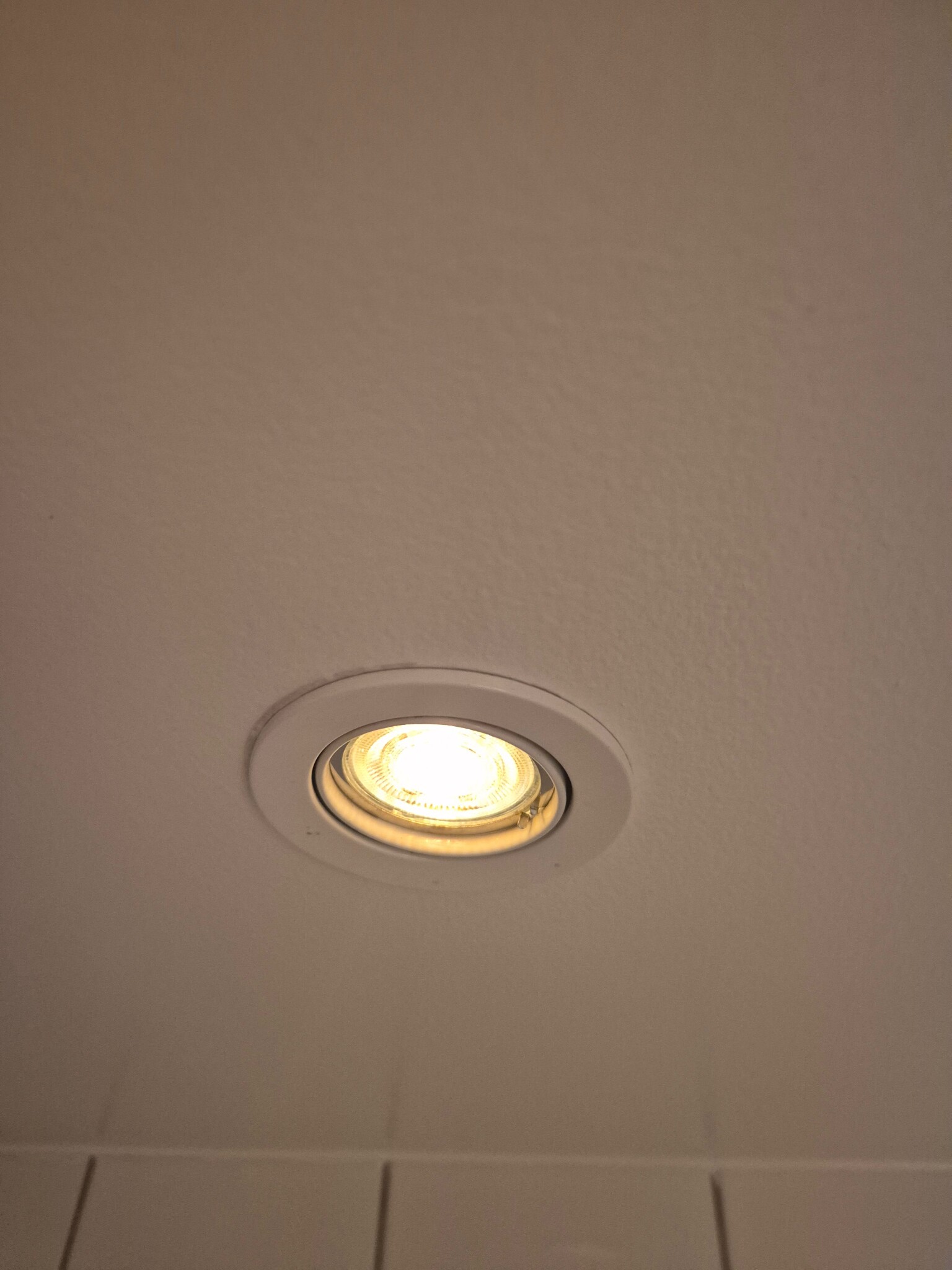

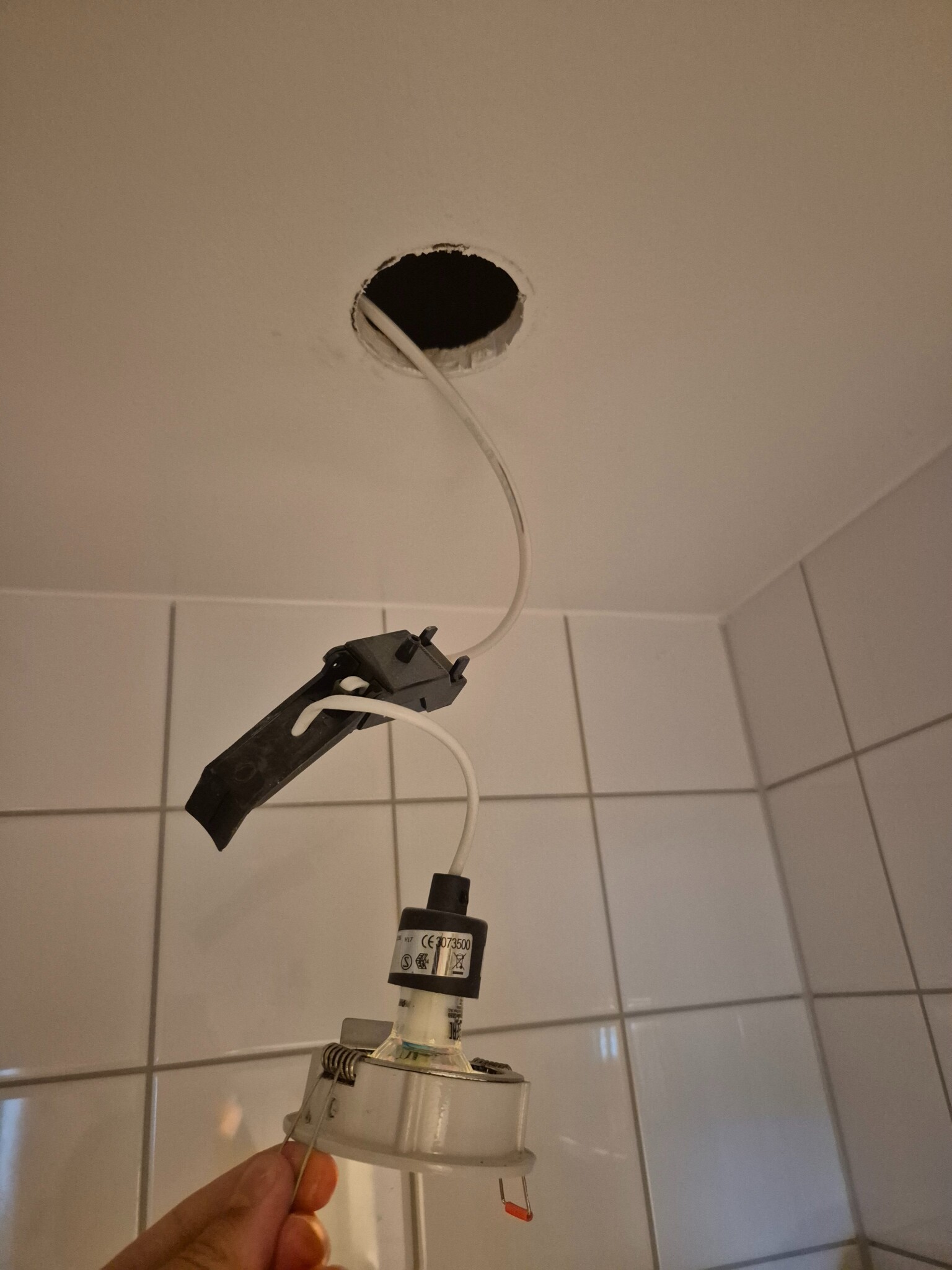

Har ett 15år gammalt badrum som behöver ny belysning. Klassiskt badrum med sänkt gipstak och dimmer till lamporna.
Har bytt från halogen till led och dimmern funkar sådär.
Vill byta till nya lampor och lägga till en samt en dimmer som funkar perfekt. Gärna större än idag och mer frostat än spot.
Hur gör jag? Vilken led är rimlig? Vilken dimmer?

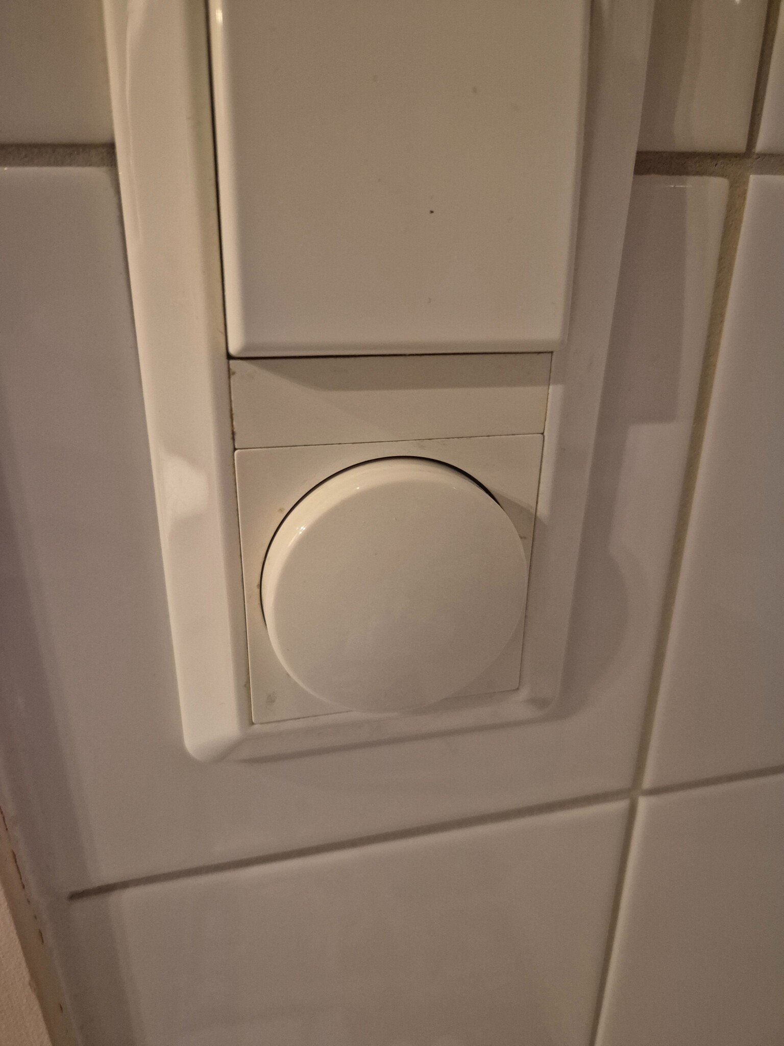

  • Vit dimmer på en vägg med kakelplattor, för belysning i ett 15 år gammalt badrum, där byte till LED planeras.
  • Inbyggd spotlampa i ett sänkt gipstak i ett badrum, tidigare halogen nu LED, med en diskussion om att uppgradera lampor och dimmer.
  • Nedtaget spotljus med elkabel hänger från ett sänkt tak i ett klassiskt badrum med kaklade väggar.

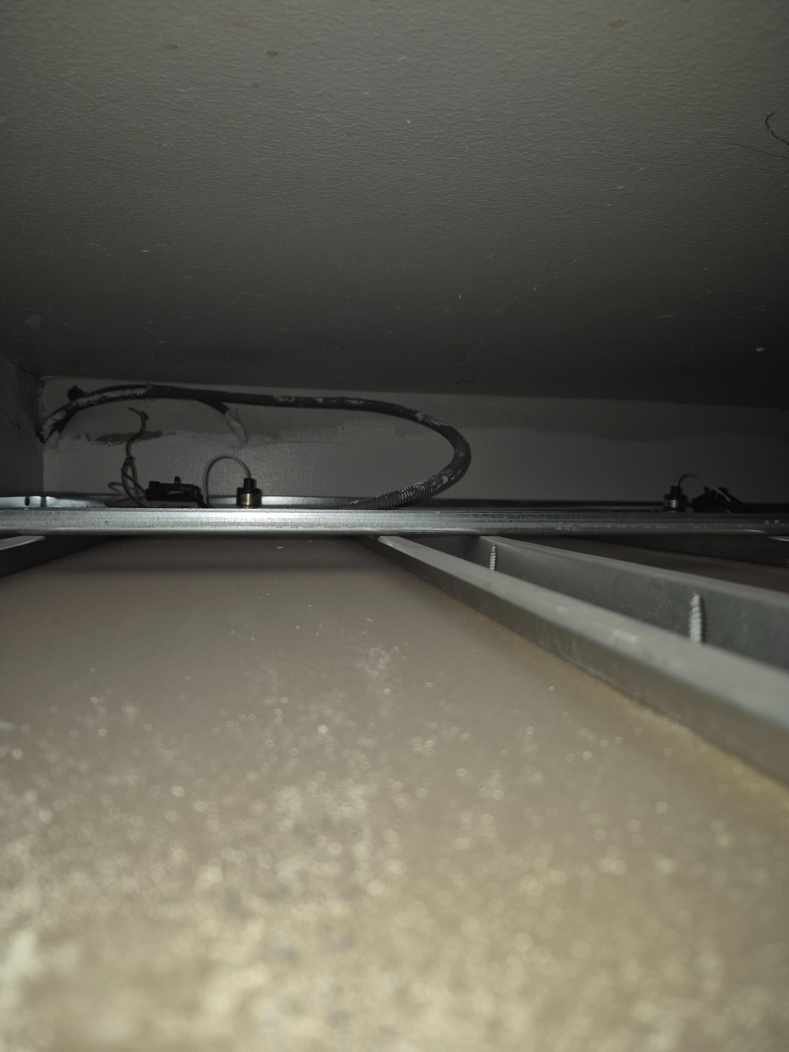

  • Sänkt gipstak med synliga elkablar över ett badrum, del av renoveringsprojekt för att byta till LED-belysning och ny dimmer.

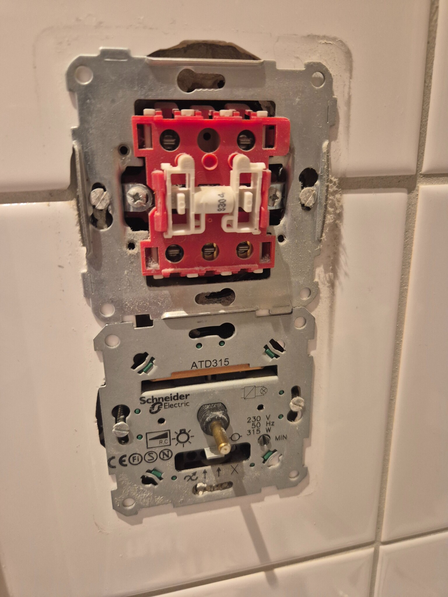

Glömde bilden på dimmern utan kåpa.
Så jag byter bara dimmer och kopplar sen på mig i den svarta boxen? Väljer 230-led. Kan jag skarva där till en till led?
Elektrikern får komma, vill bara ha koll så det inte blir överdrivet komplicerat. Tänkte borra hålen i taket med.
  • Dimmer installerad i en vägg utan kåpa, med synliga kablar och kontakter, märkt Schneider Electric ATD315.

Men byt inte ut gu10-lamporna för guds skull! De är guld värda att ha!
Däremot, vad är det du vill uppnå? För du kan ju byta till lampor med annan vithet tex. Eller till och med byta lamporna till sådana med inbyggd dimmer(men då måste du byta till en strömbrytare med återfjädrande knapp.
Vad har du idag? 12 V halogen med drivdon, eller 230 V halogen?
Om du vill ha 230 V så behöver ledningarna i taket kontrolleras och kanske bytas, vilket man i och för sig bör göra i vilket fall.

Det går endast att lösa med antingen ett centralt drivdon med inbyggd dimmer som kan styras utifrån, eller med ljuskällor typ Ikea Kajplats eller Philips Hue som styrs trådlöst.
Med den gamla dimmertekniken finns inga garantier. Du kan ha tur eller så kan det bli kostsamt att hitta en kombo som funkar. Hidealite's downlights lär funka bra med ELKO/Schneider-dimmers.

Vill uppnå 2 till lampor och vill ha matt yta som sprider ljuset mer jämt. Tycker dagens har så många "kanter" och ger mycket skarpt ljus.
Vill ha en snurrdimmer, allt annat är hopplöst för gäster har jag märkt.

230v led idag, GU10. Dimmer hjälpligt men går inte alltid till max och kan flimra.
Kanske är hue eller liknande som är lättast då, tyvärr ganska dyrt. Ser inte heller behov av uppkopplad belysning i badrummet.
De på Amazon, finns det någon ny dimmer som kommer funka?

Okej! Hue har jag i hela huset förutom just badrummet. Har haft det tidigare dock och kan rekommendera det. MEN du kan inte dimmra de med en snurrdimmer utan du måste ha Hues egna styrning då.

Testar dom från amazon och så får elektrikern välja passande renova-dimmer. Kommer säkert bli någon för 3000:- :D
AXS
Kan uppdatera med att spotarna från amazon fungerade utmärkt med befintlig dimmer.
Väldigt mycket mer ljus än befintliga men något sämre färgåtergivning. Mycket nöjd ändå!
