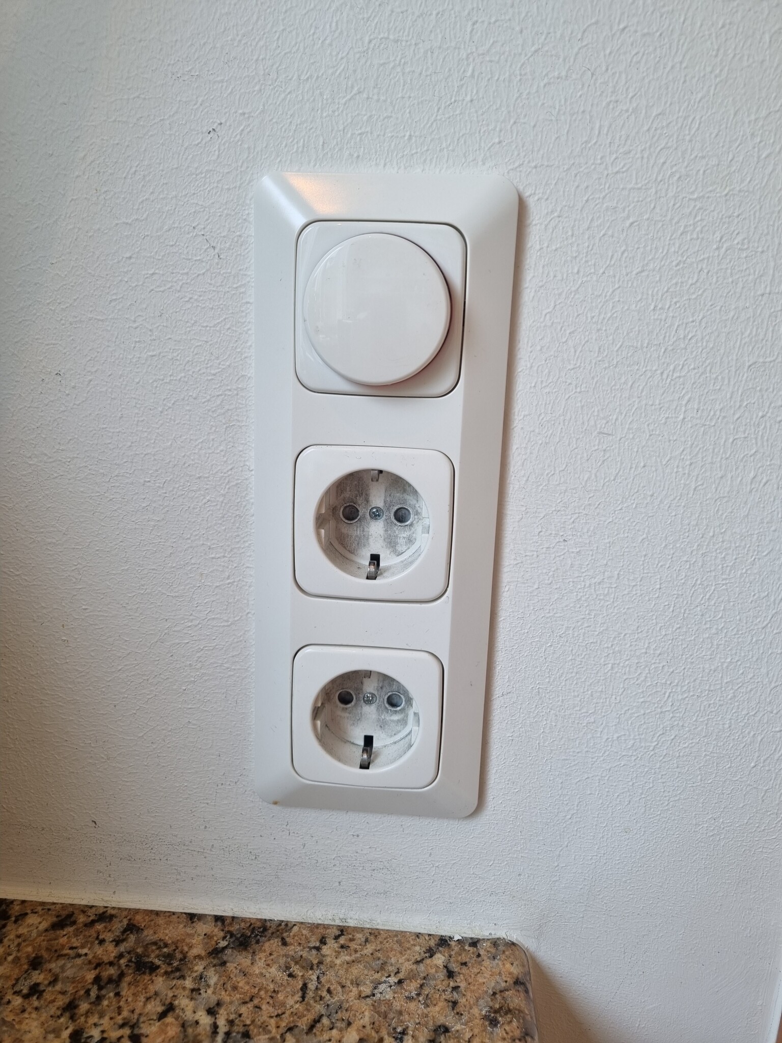

Planerar att byta ut mina nuvarande dimmers till smarta Zigbee och behöver råd om vilken produkt jag behöver. Näst på tur är spotlights till köksön.
Har själv bytt en dimmer i matsalen som var kopplad till en vanlig lampa, då ersatte jag den nuvarande med en Sunricher Smart Zigbee-dimmer - SR-ZG2835RAC (https://www.kjell.com/se/produkter/...-dimmers/sunricher-smart-zigbee-dimmer-p51595) inkl vrid och ram, men nu behöver jag byta ut en dimmer som sitter tillsammans med två vägguttag. Antar att jag denna gång behöver byta ut enbart dimmer pucken och använda nuvarande vred och ram?

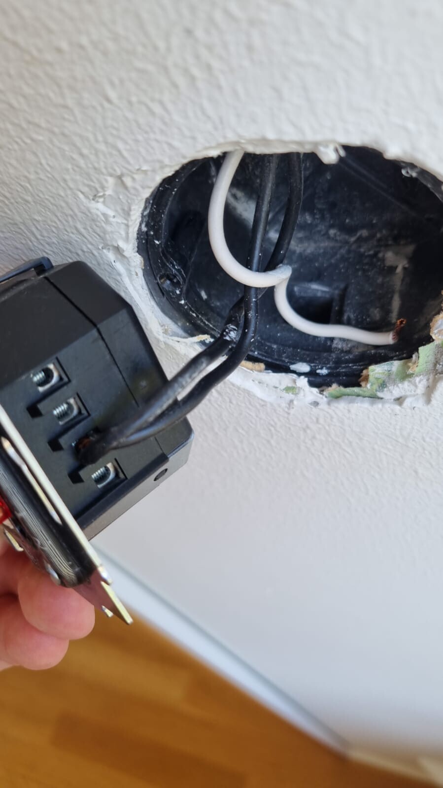

Så här var det kopplat i matsalen (vit kabel satt i första hålet bredvid de två svarta innan jag skruvade ut den):

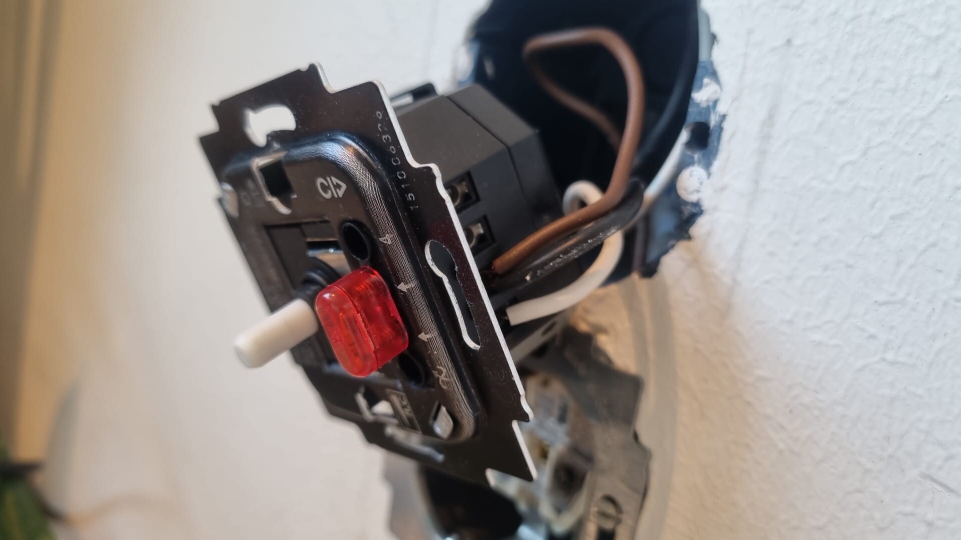

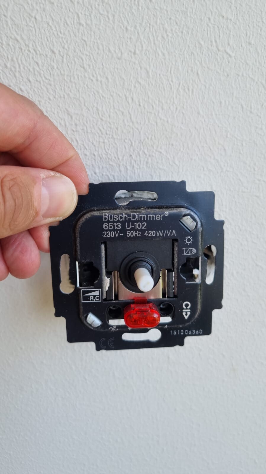

Installationen jag vill byta ut ser ut såhär:
Samma typ av dimmer som i matsalen:

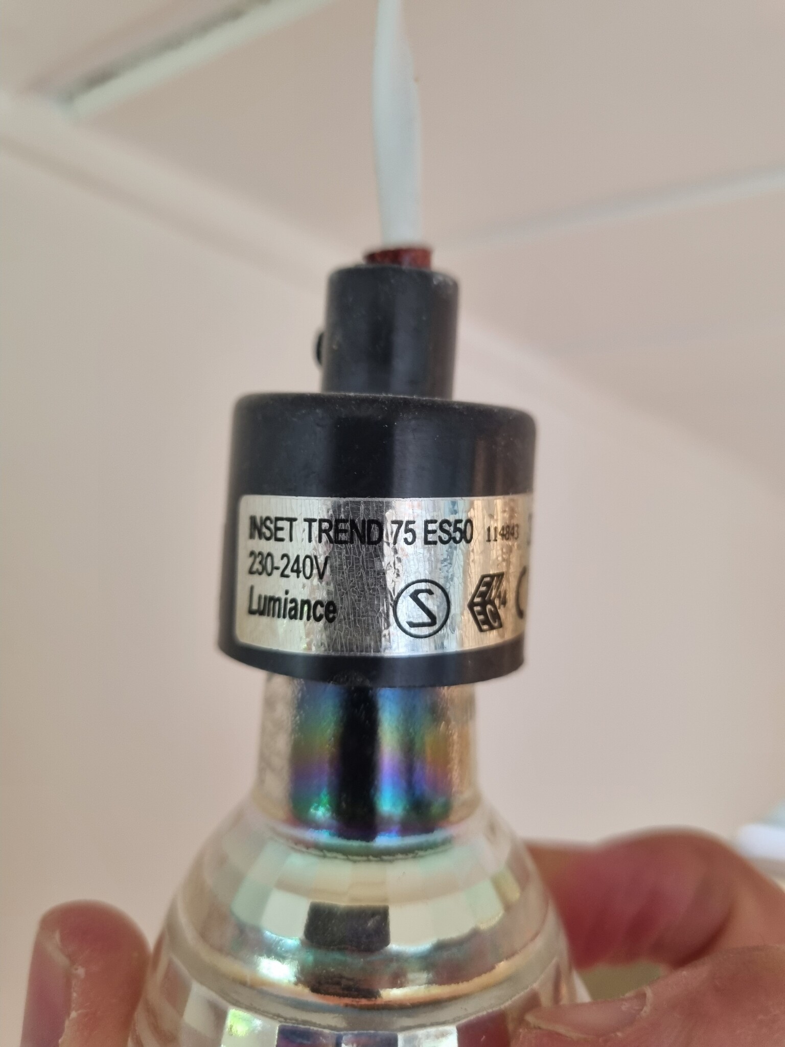

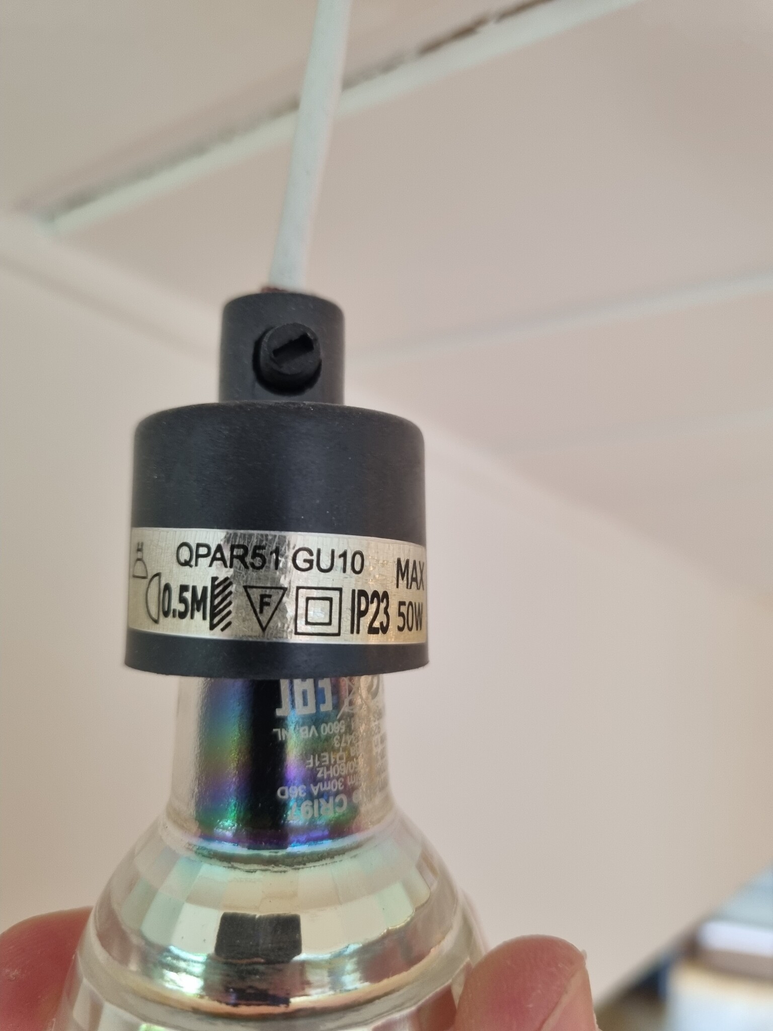

Spotlights:

I princip alla smarta dimmrar behöver nolla för att fungera. Sen är utbudet av zigbee-dimmrar med vred lite skralt.
Ett alternativ kanske är en zigbee-puck vid lampan och batteridrivna "sändare" med ratt, typ den här eller liknande :
https://www.m.nu/fjarrkontroller-zigbee/vriddimmer-batteridriven-fjarrkontroll-zigbee

Men dimmern i matsalen gick ju bra att byta ut och kopplingen är väl densamma?useless skrev:
Ett krav är att man ska kunna använda vredet på väggen, eftersom resterande familjemedlemmar använder den.
