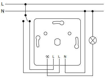

Kopplingsschemat/användarmanualen visar hur man kan koppla dimmern i en trappkoppling.
https://download.schneider-electric...e&p_File_Name=NNZ42654_02_SV_NO_FI_EN_web.pdf

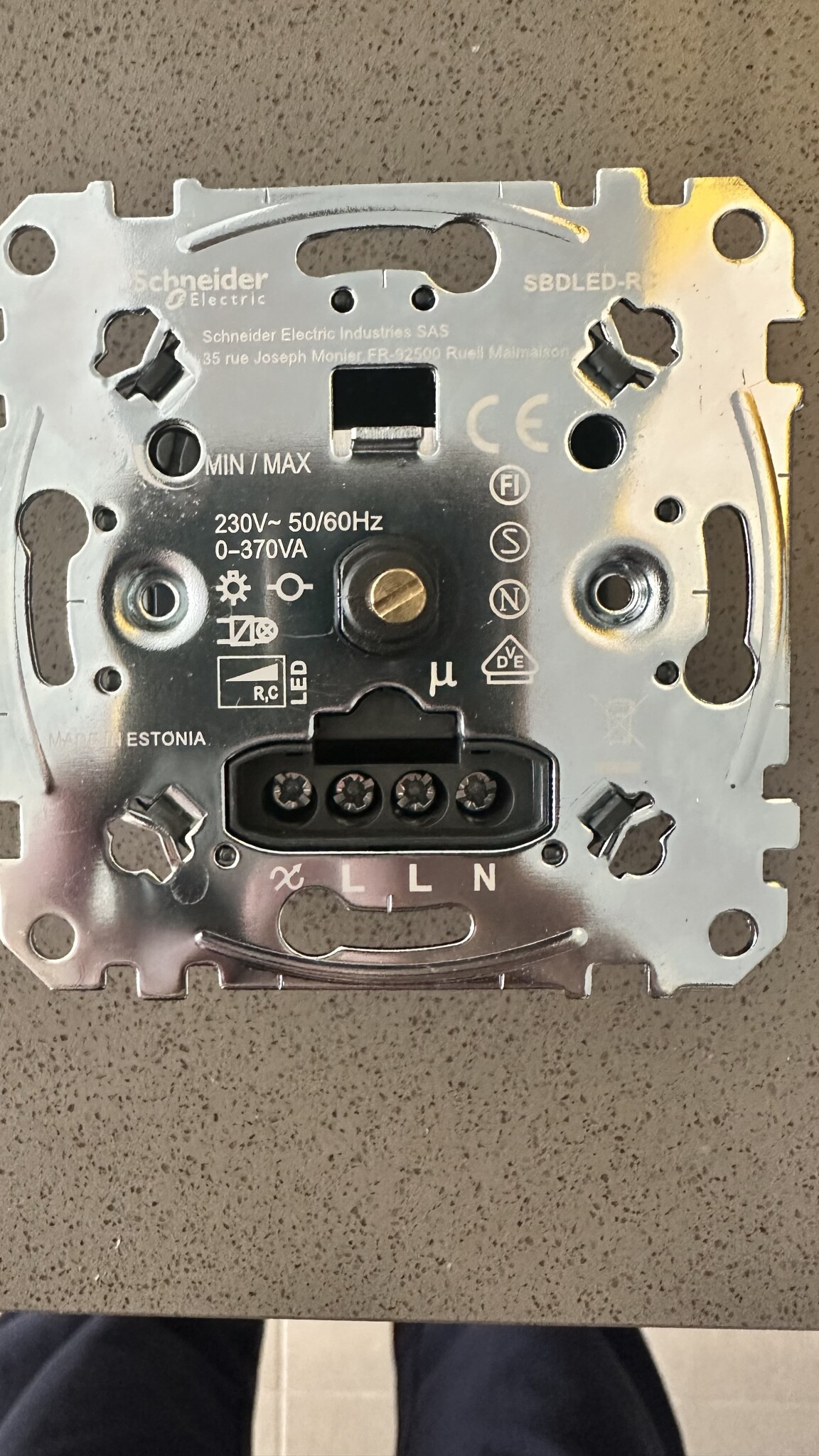

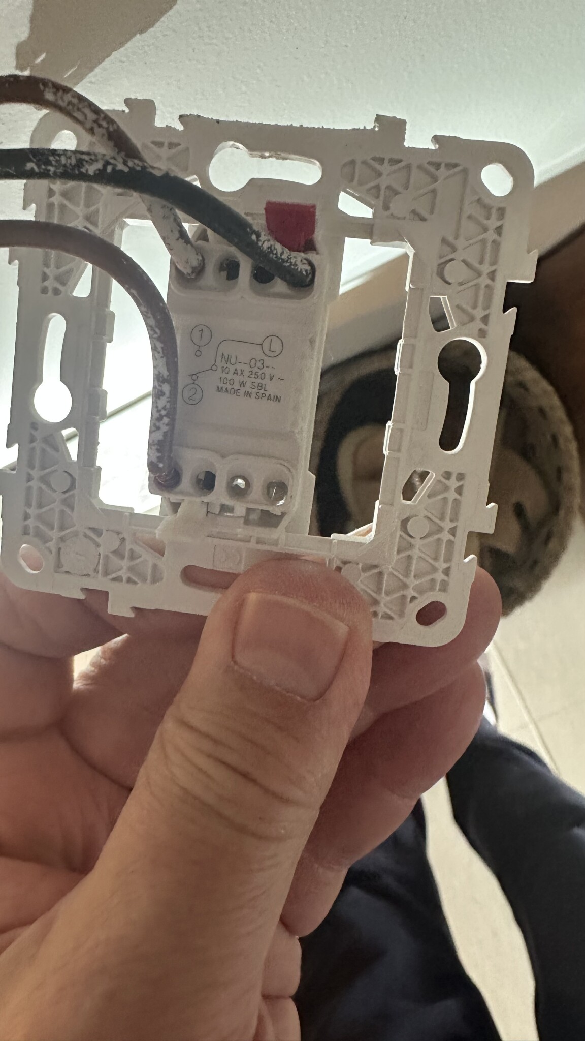

Du kommer inte att få en sådan instruktion, åtminstone inte från mig. Du måste själv förstå vad du gör. Du ska inte koppla sladdar utifrån någons instruktioner utan att du själv vet att det är rätt, antingen genom att du förstår kopplingen eller blint litar på och lägger ditt liv i händerna på den som ger instruktioner.
Du har idag en trappströmställare vilket syns på schemat bakpå brytaren. Den är ansluten med tre ledare vilket tyder på att den också används i en trappkoppling, dvs du har en strömbrytare till som styr samma lampa, korrekt?
Trappströmställaren växlar terminalen L mellan "1" och "2".
Dimmern stöder trappkoppling vilket man ser på det typiska utförande att den har två "L"-terminaler och en "våg med pil". Man ser det också i inkopplingsanvisningen nedan.
Om du läser på hur en trappkoppling fungerar så ser du nu hur trådarna på din trappströmställare ska flyttas över till dimmern. Det som kan vara förvirrande är beteckningarna på terminalerna. Det är som "L" på trappströmställaren är "våg med pil" på dimmern. 1 och 2 på trappströmställaren är "L" på dimmern. Det spelar ingen roll hur 1 och 2 kopplas till de två L-terminalerna på dimmern.
Dimmern har också en terminal för neutralledare, N. Den är inte ett krav, men får du problem med att dimringen fungerar dåligt så kan det hjälpa att ansluta en neutralledare. En sådan har du troligen inte i dosan utan behöver i så fall dras fram. Men får du problem, så börja med att byta lampor till något av de stora kända fabrikaten eftersom det kan skilja mycket.
