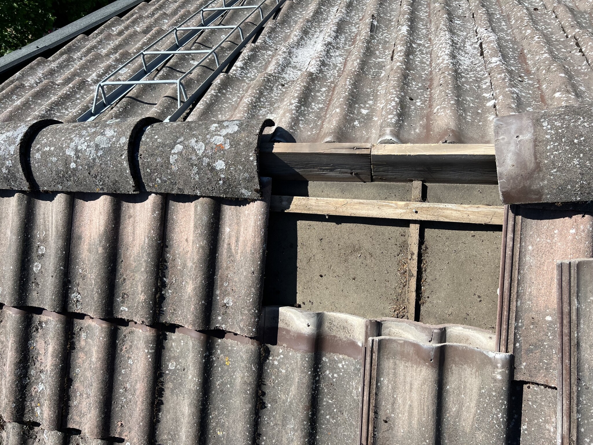

har ett hus från -79 där det stod att nockbrädan är felaktigt monterad. Den är skråspikad ned i råsponten/takstolarna. Den nockbrädan har iallafall vridit sig så att nockpannorna går som en orm över taket vilket skapar glipor till övre pannraden.
Jag ska inte byta hela taket ännu då det i övrigt är i fint skick. Pappen är bra och strö/bärläkt.
jag vill dock byta ut nockbrädan och översta bärläkten på ena sidan, montera nockband och sedan tvätta & måla pannorna (decatak) för att dryga ut livslängden lite..
till frågan; hur hade ni satt fast den nya nockbrädan? På samma sätt som den gamla - skråspika. Eller på något annat sätt?
bifogar en bild.

Säkert inte enligt norm men jag använde vinkeljärn som jag bockade till rätt vinkel och skruvade fast i tak och nockbrädan. Sitter som berget. https://www.essve.com/sv/produkter/...-p4-p5-v21-v9-och-p8/vinkel-v9-varmforzinkad/

Jag var lite inne på en sådan lösning med, och i och med att man sätter nockband så borde inte skruvhålen till beslaget släppa igenom vtten antar jag..
