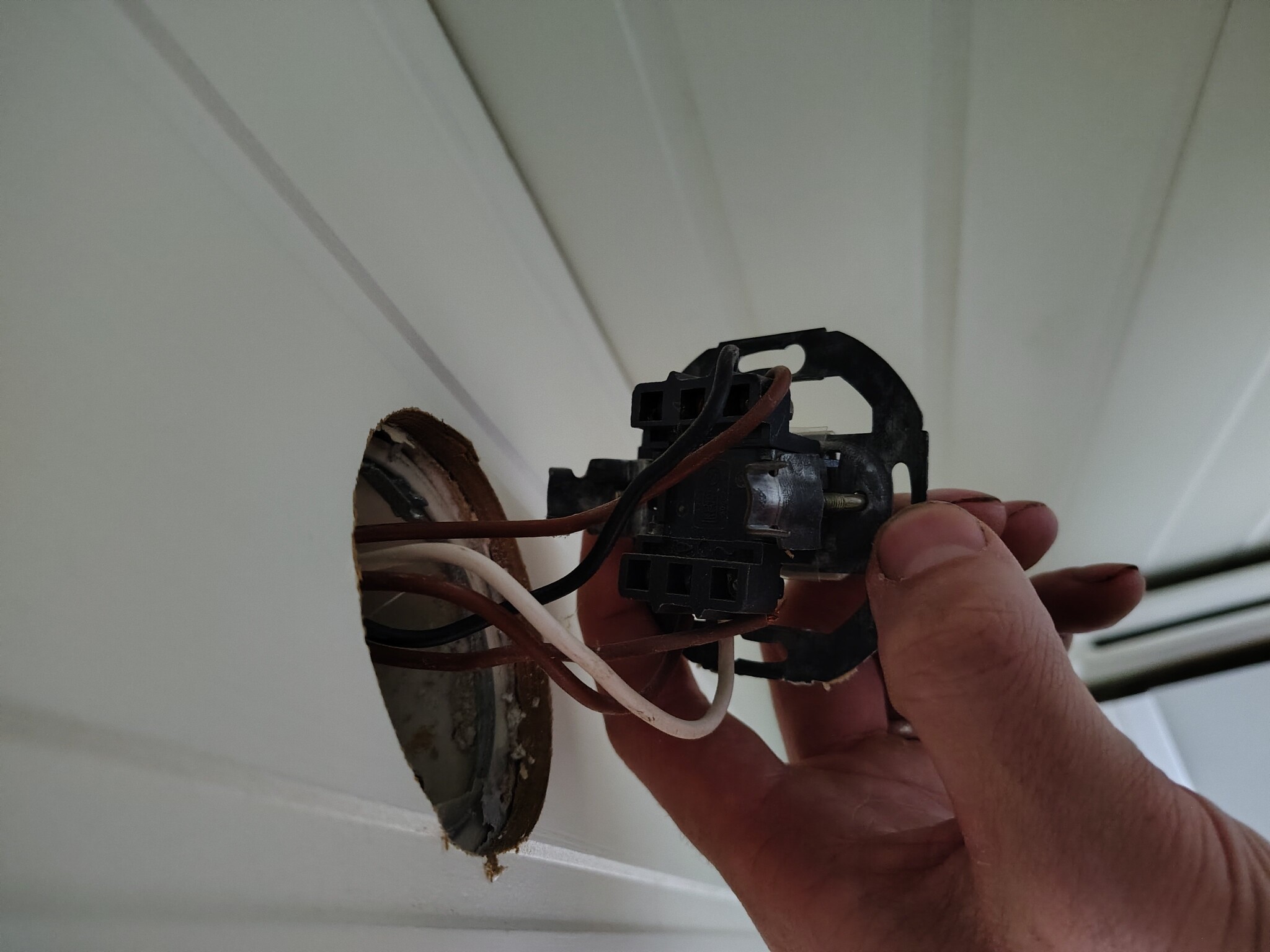

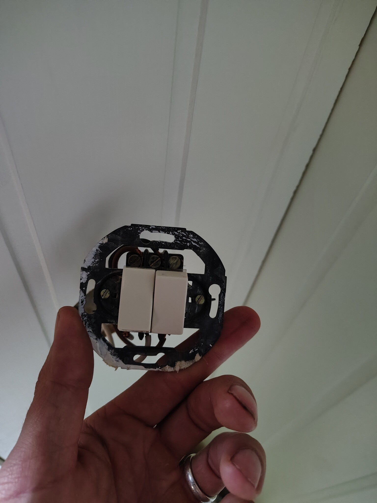

Har bytt ut alla knappar återstår det en kvar
Knappen i hallen styr lampan i hallen samt ute belysning. Knappen till vänster"tummen" är innelampan den andra ute
Lampan i hallen går på 2 knappar "trapp"
Hur går jag till väga med inkopplingen av en ny knapp

Dubbeltrapp, Du får reda ut vad som är fas, mellantråd, och tändtråd.
Ta bild på den nya brytare och om det finns inkopplings bild på den gamla du håller i. Man kan ju gissa sig till hur det brukar vara, men det är inte en lämplig metod på forumet.
Gissningsvis har du en fas, två tändtrådar och två mellantrådar kopplade till den. Finns det märkningar på den gamla strömbrytaren kopplar du den nya likadant. Finns det inga märkningar är en möjlighet att du märker upp var trådarna är anslutna på brytaren. Sedan kopplar du loss brytaren och mäter upp funktionen på brytaren. En annan metod är att öppna övriga dosor som har med brytaren att göra för att förstå inkopplingen. Men eftersom det är två olika funktioner använder brun måste du antagligen dra lite i trådarna också.

Står inget alls på den , lånat ut mitt mätinstrument de som är lite dumt.
Huset är från 77 inga synliga dosor allt är på vinden

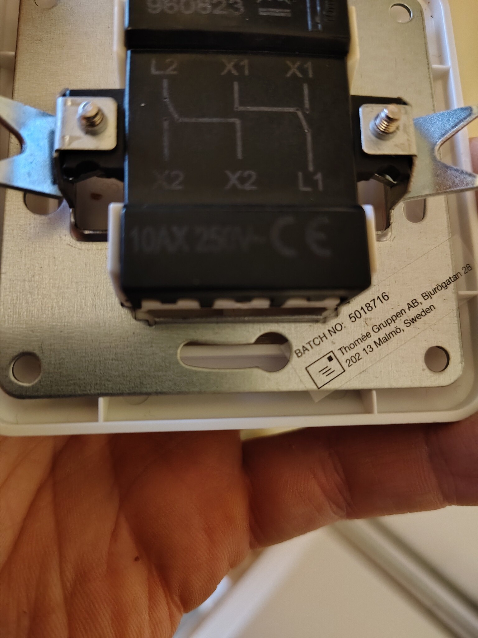

Bild på den som ska dit istl
På din första bild ser det ut att vara någon slags symboler ingjutna i plasten på de två högra undre anslutningarna i bild.
Som minst har du en dosa för den andra strömbrytaren och två lampor som tänds av brytarna. Genom att titta på färgerna där kanske det går att säga något mer. Man kan generellt inte lita på färger för att avgöra trådarnas funktion. I synnerhet inte när du som här vet att samma färg är använd till olika funktioner. Om någon känner igen just den modellen av strömbrytare och vet anslutningarna så kan du gå på det. Annars är det titta på trådar och / eller mäta för att förstå funktionen som gäller.
