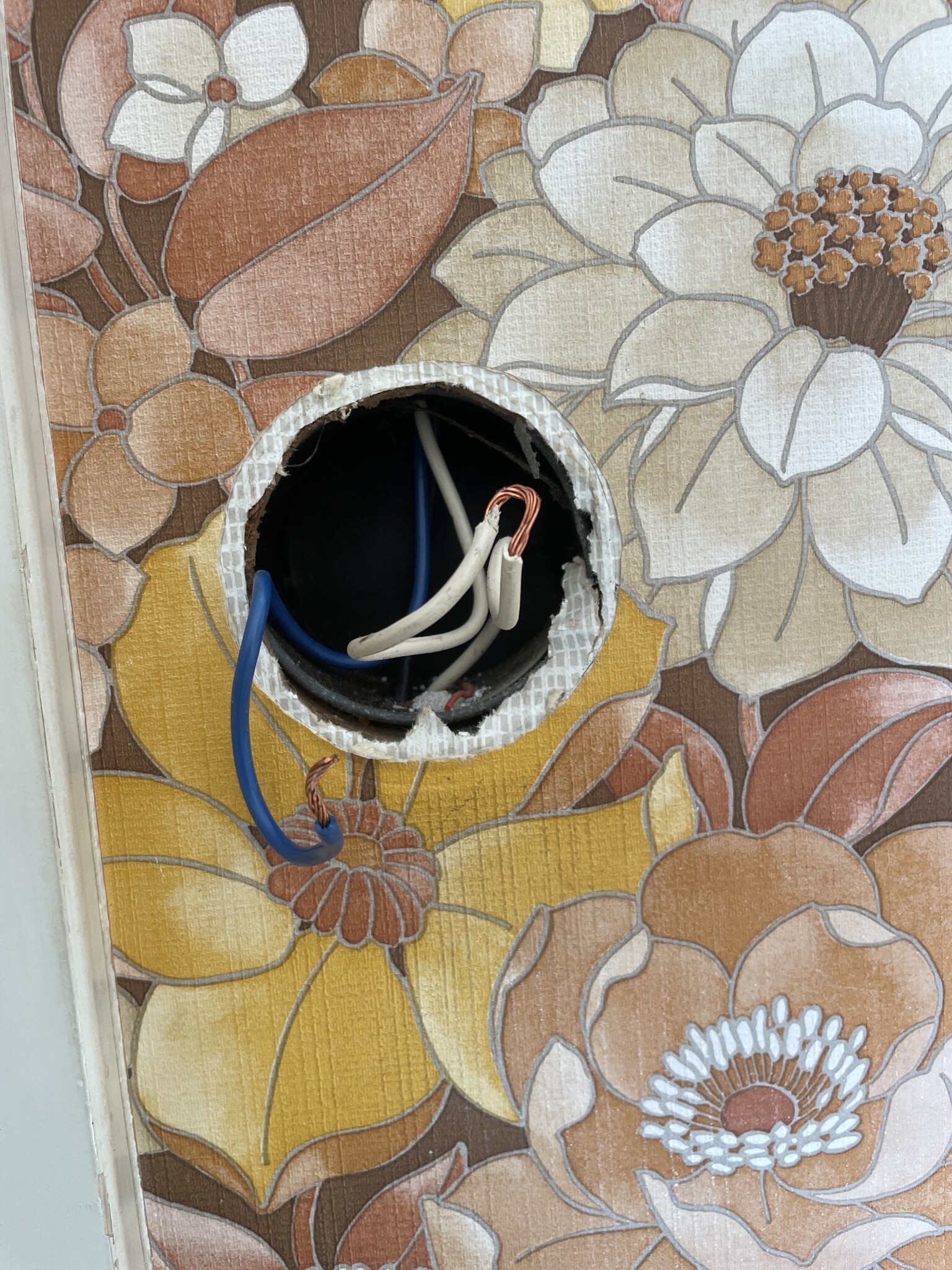

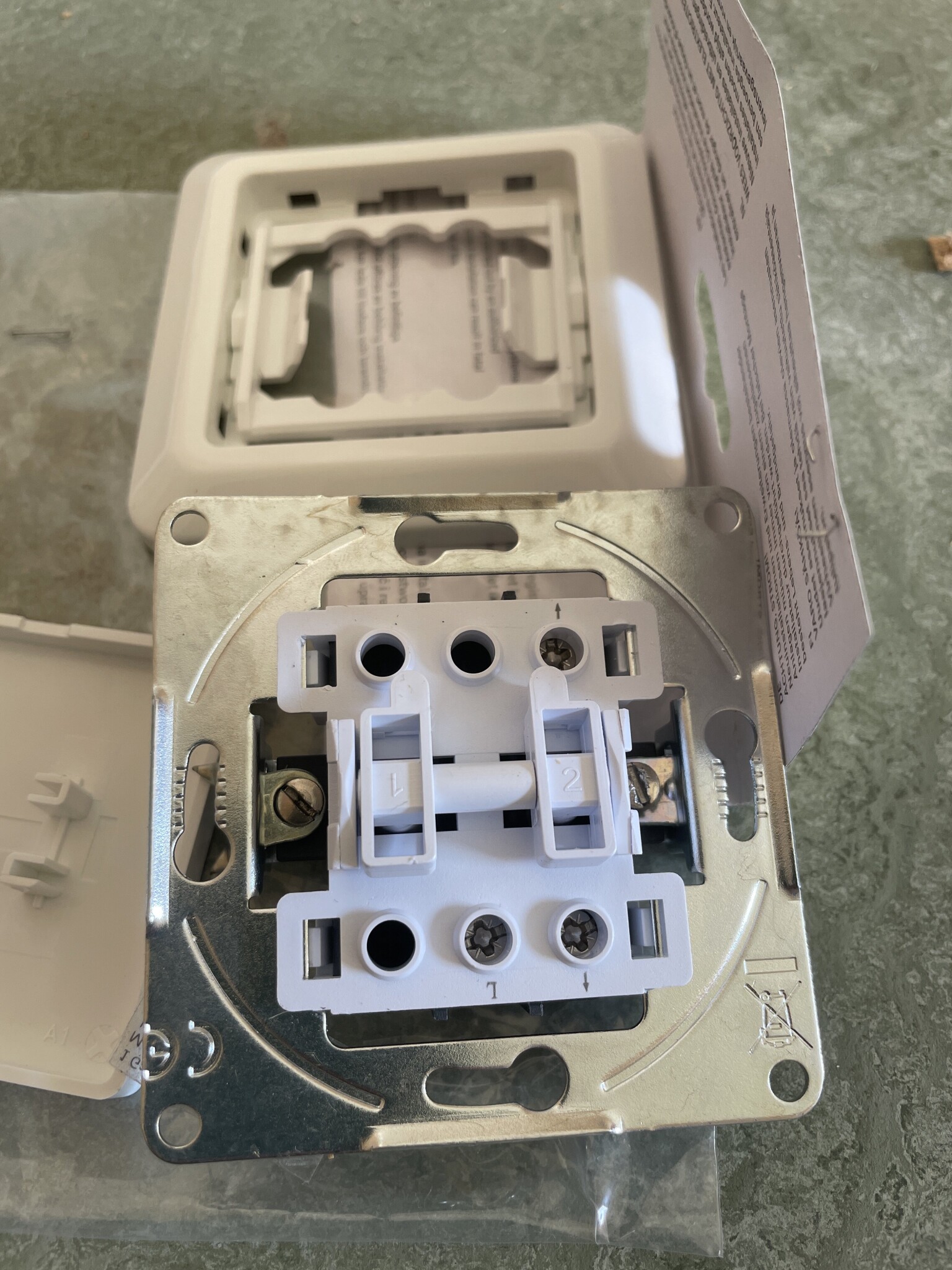

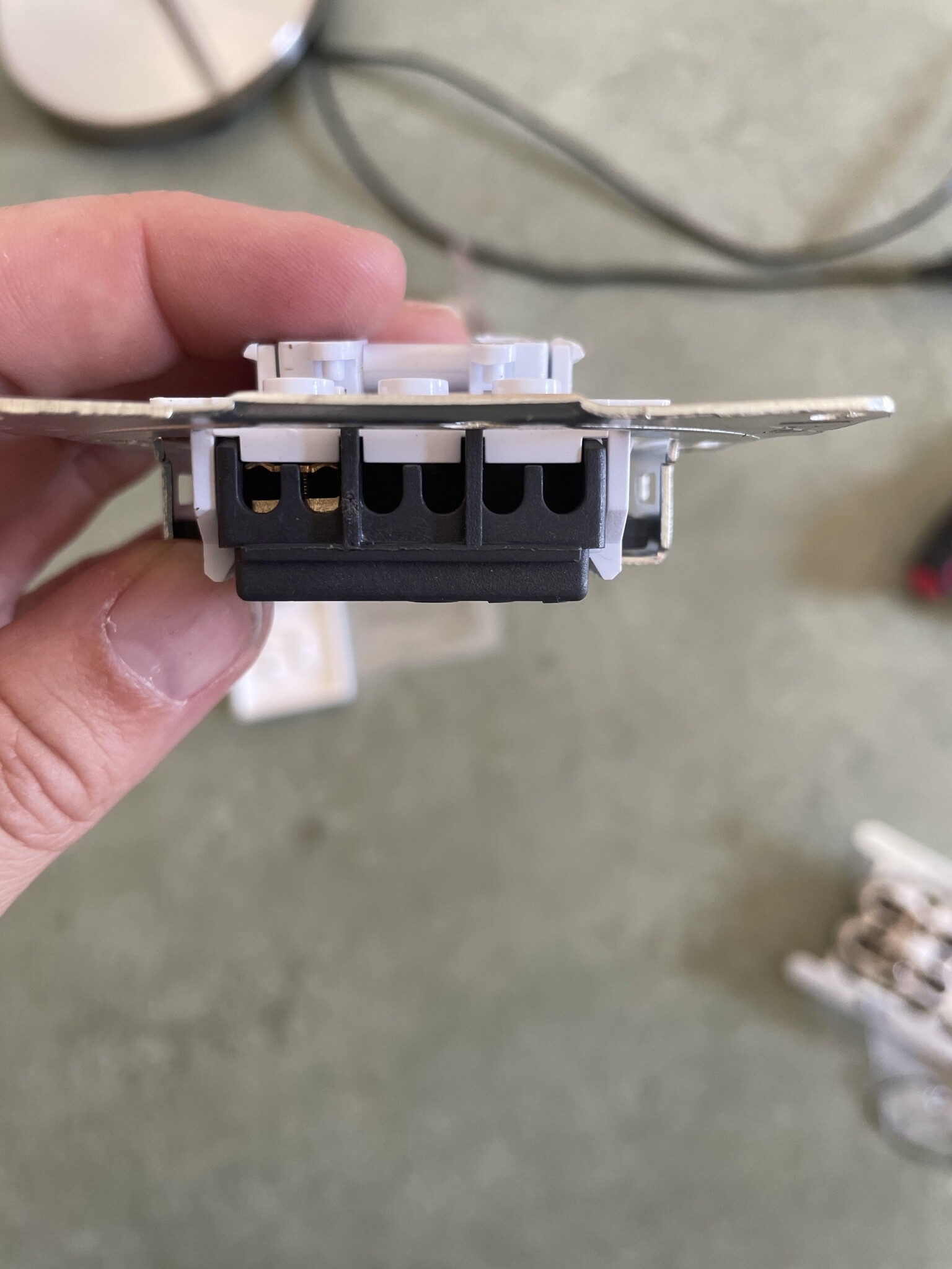

Hur skall jag göra med denna?
Bifogar bilder på gamla knappen och en på nya knappen
Klipp den vita och stoppa in de i varsitt hål där det står L. Blå ska in på en av pilarna ut. Skulle knappen tända ner istället för upp får du vrida brytaren eller byta plats på den blå till den andra pilen.

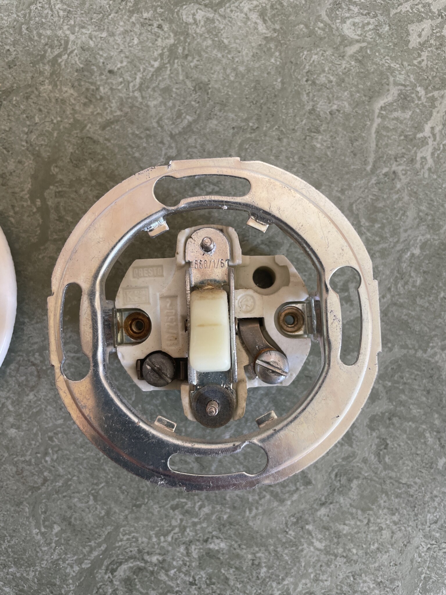

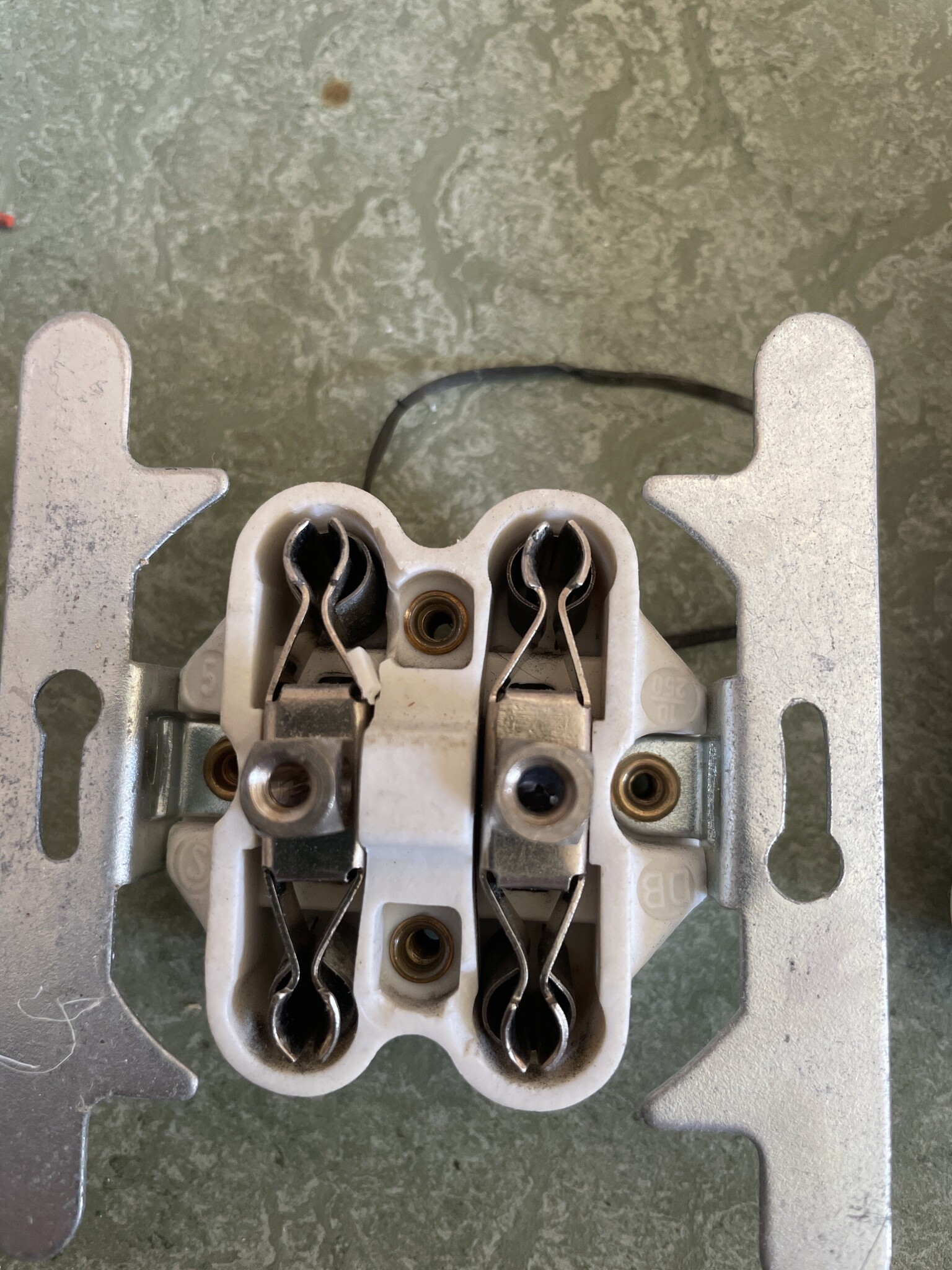

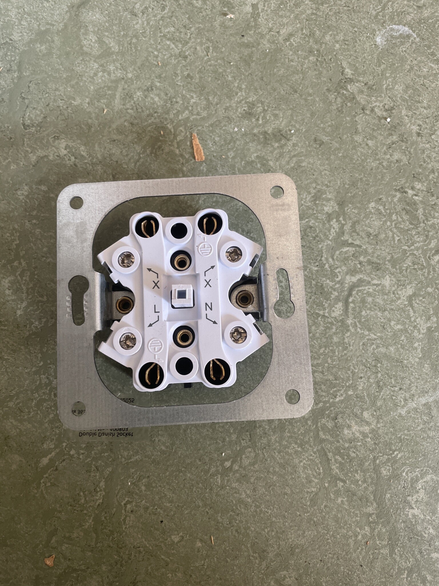

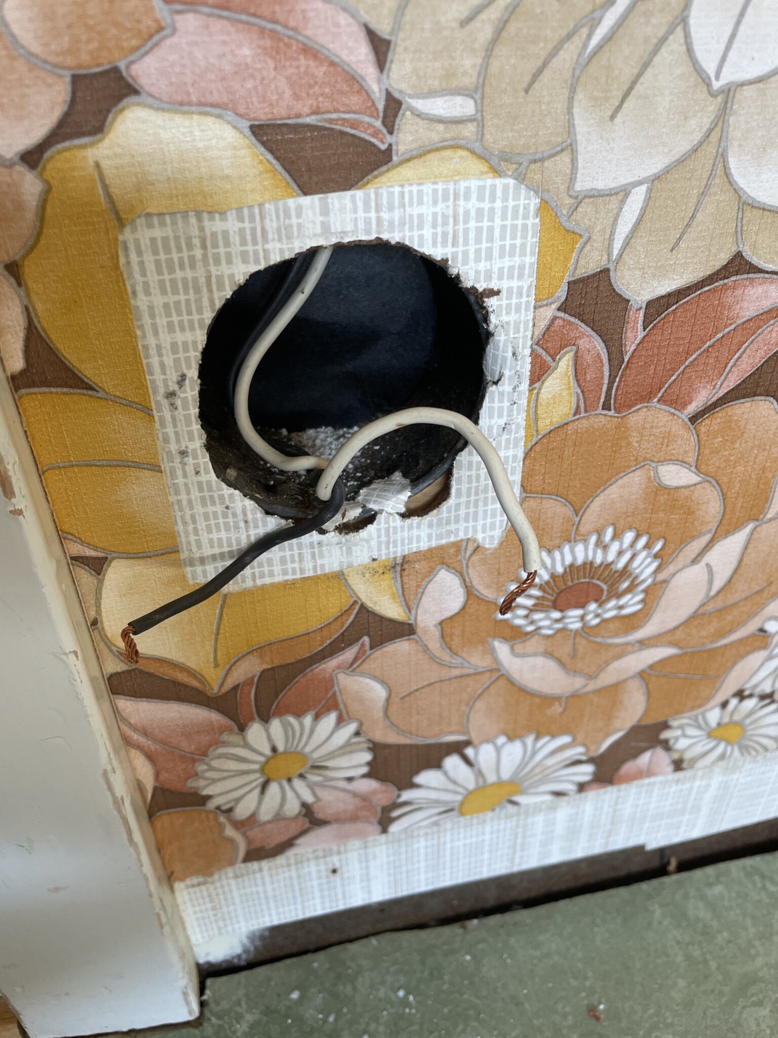

Jag ska även byta ett eluttag. Men får det inte att funka.
Jag bifogar bild på den gamla kontakten och den nya kontakten. Vilken sladd skall in i vilket hål?

Där ska du använda L och N, en kabel på varje. Vit är fas ovan så troligen här också så då sätter du den på L och svart på N. Är det fel, att den svarta är fas så kommer uttaget fungera precis lika bra ändå, det blir som att vända kontakten 180 grader.
X används som parkeringsplatser så där ska du inte koppla dina ledare.

Fast vänta nu, är det inte ett jordat uttag du satt dit? Symbolerna uppe och nere tyder väl på det? Hur ser framsidan av uttaget ut? Du har ingen jord från dosan i väggen. Isåfall är det inte rätt och du måste byta till ett ojordat uttag.
Om jag inte ser helt galet dvs, eller är den nån slags tomhylsa som används till både jordade och ojordade varianter?
Det är ett ojordat uttag
Hej! Nu har jag gått vidare på nästa rum och ska byta där med. Eluttaget ser likadana ut men jag får det inte att funka. Ska jag testa att sätta en sladd på x?Fairlane skrev:
Jag har testat vit på L och svart på N och tvärtom.

Nej X är inte (skall inte) vara kopplat till något i uttaget.
Lägg upp bilder, gärna med trådarna på plats i uttaget, men också innan så vi kan se hur du har skalat dem.
När du provar med det här uttaget, har du även bytt någon strömbrytare i rummet, med vidarekoppling till uttaget, i så fall kan det vara där något blivit fel,
Det där med ett annat uttag gick hem!
Jag hade i samma rum ett uttag till som jag monterade. Och då funkade också det som jag inte fick igång 🙈
