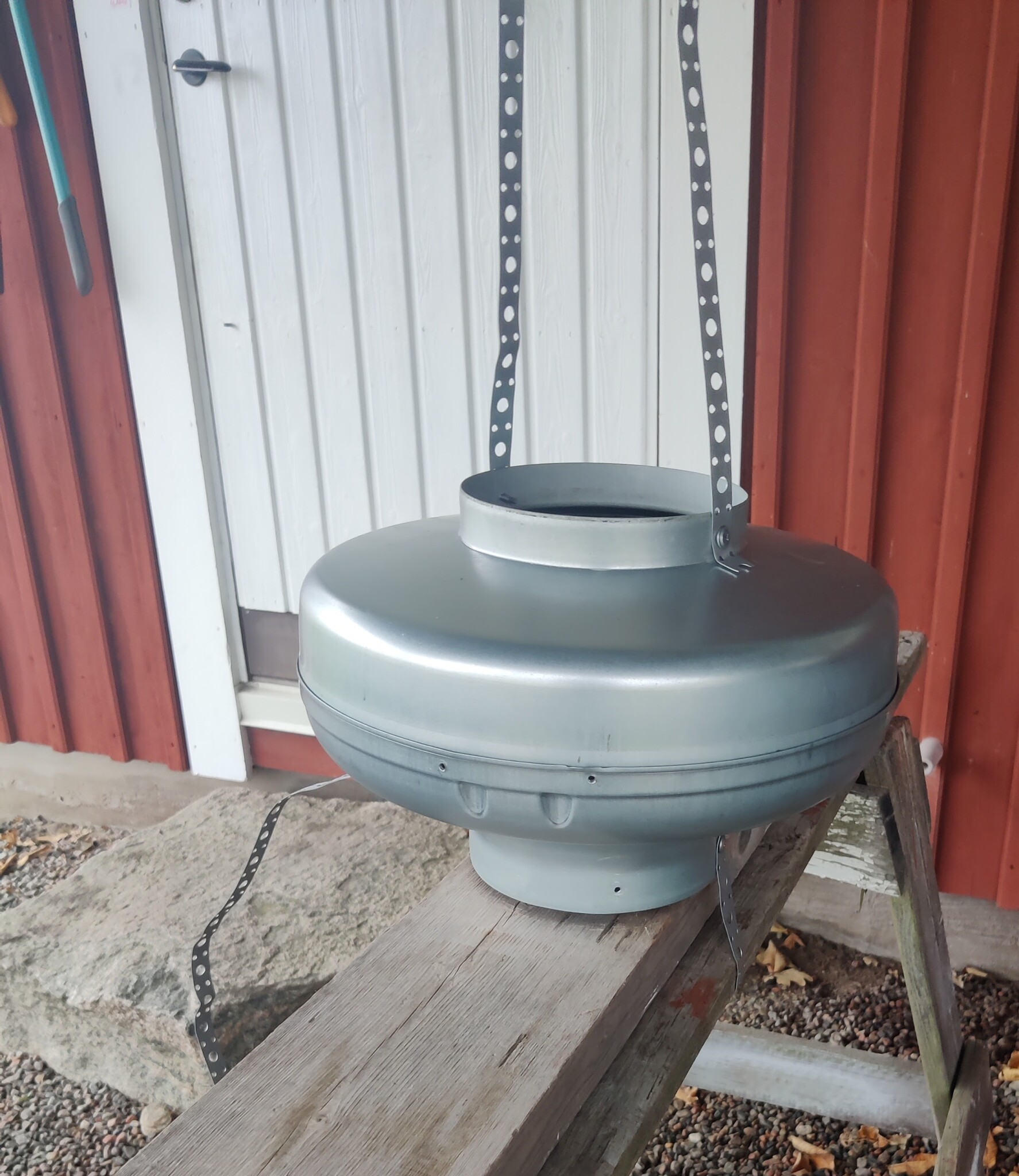

Finns många trådar om att byta lager i fläktar, men jag hittar ingen som tar upp den här typen av fläktar.
Det gäller en Östberg CK 160 C1 EC. Den har suttit 4 år i frånluften och nu har lagren börjat skorra.

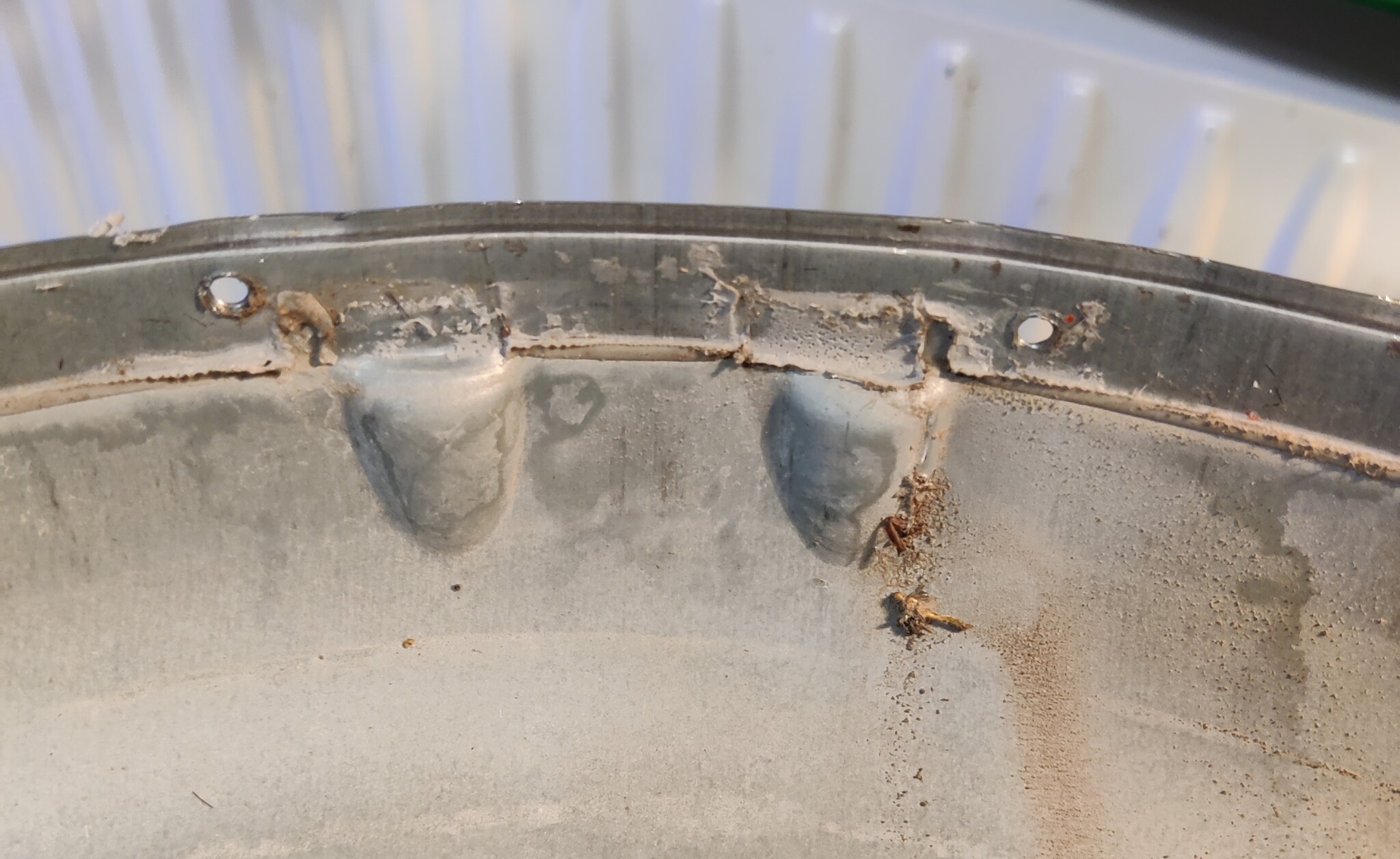

Plåthalvorna verkar vara sammanfogade med någon sorts tätningsmassa. Hittar ett litet överskott på insidan av fläkten.
Tips på hur jag får isär halvorna?

På bilden ser det ut som att den är nitad i skarven, i så fall borra upp dom och se om du får isär den då?
Men ta det försiktigt, tryck inte för hårt så att borren går rakt in i fläkten på insidan 🥶

Har fått bekräftat från Östberg att det är tätningsmassa mellan kåporna, vilket gör det svårt att dela dom utan att plåten blir förstörd.
Det får bli en ny fläkt efter 4 års drift, 😢😡
Om jag får för mycket arbetslust så kanske jag gör ett försök att dela den, men monterar en ny först

Återkoppling efter att ha testat några alternativ att få isär halvorna.
Satte en dragkraft på fläkten genom att spänna fast den i en bock som väger kanske 10-15 kg.
Började med att värma med varmluftspistol. Svårt att få upp värme runt om.
Provade sedan rulla runt fläkten med en skvätt thinner på insidan, och även genom att pensla på i plåtfalsen på utsidan.
Det var först när jag tog en mejsel och bände lite som den gav med sig. Behövde inte bända mycket.
Det är 608 z lager i den. Beställer nu nya lager och lägger fläkten på reservdelshyllan, får väl ta fram den om 4 år, men då sitter det iaf SKF lager i den.

Schysst! Samma visa på Systemairs variant K160EC Sileo. Där var det istället bockad plåt som fick skäras upp för att separera de två halvorna. De räckte ioch för sig med halva varvet för att kunna skjuta isär radiellt.
608 ZZ från SKF finns på Clas Ohlson för den som behöver dem akut. Det är den vanligaste storleken i kickbrädornas hjul.
