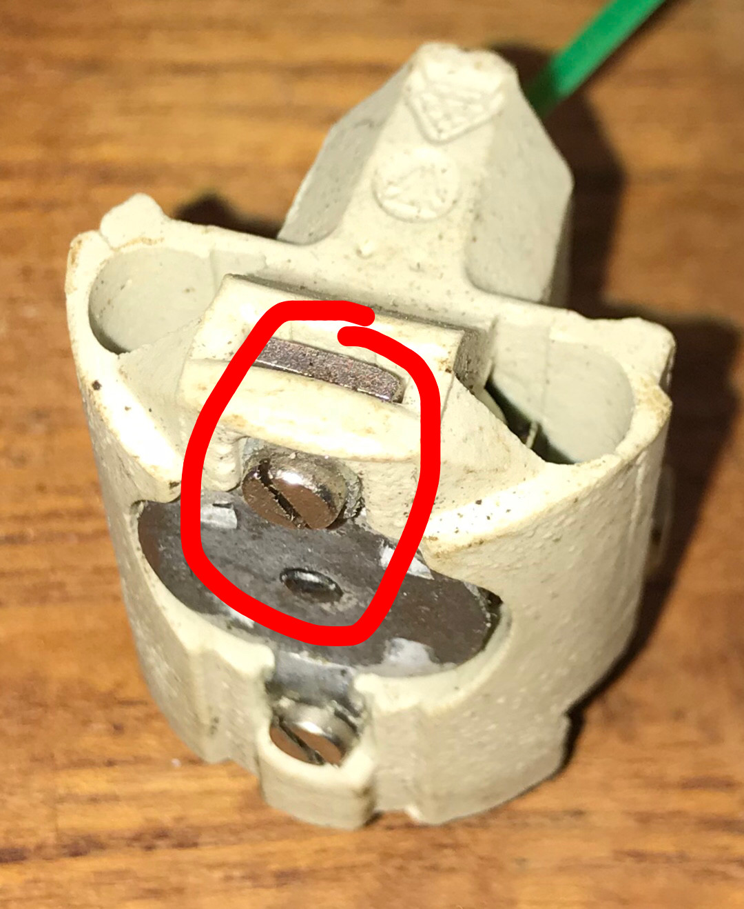

Jag har köpt en lampa på auktion som skulle behöva jordas. När jag skruvar isär lampsockeln tycker jag det verkar som stt denna har en skruv för jordning (som få inte använts tidigare), annars kan jag inte komma på vad den är till.
Det är skruven inringad med rött som jag tänker på:
Isärskruvad lampsockel med en potentiell jordningsskruv inringad i rött.

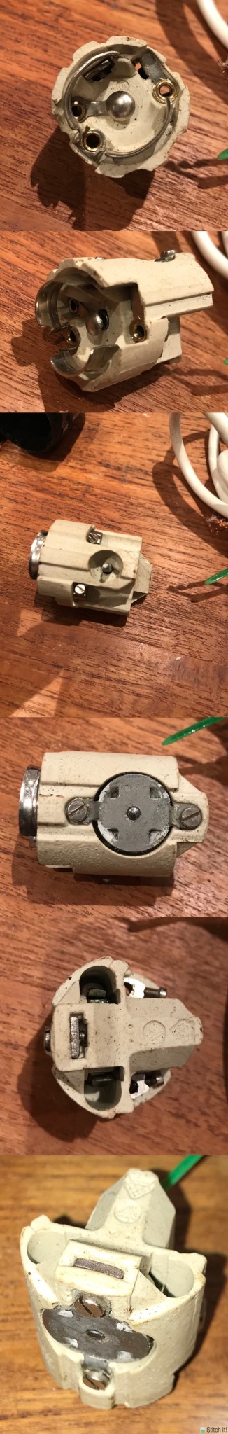

(Själva lampan är just nu isärmonterad så kan inte posta bild på den för tillfället)
Isärmonterad lampsockel med en röd ring runt en oanvänd potentiell jordningsskruv.
Nej det där är ingen jordskruv. Det är en vridströmbrytare där själva vredet, som ska sitta på metalltappen mitt i den runda försänkningen, är bortplockat. Sätter du en jordkabel i någon av skruvarna blir det kortslutning.
Aha, tack!

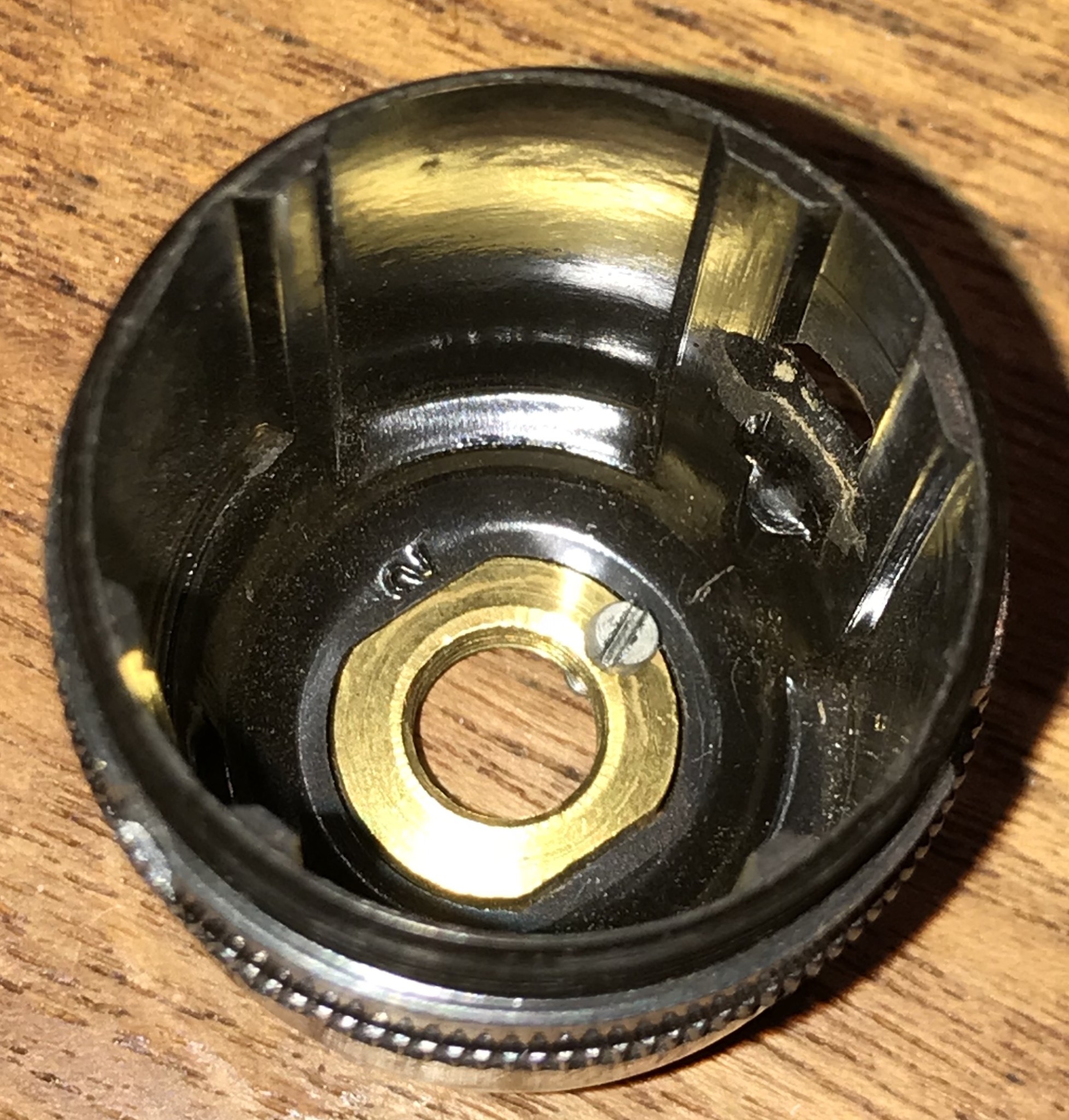

Får klura lite. Kan såklart lämna in den, men hade varit smidigare om jag kunnat lösa det själv (vill inte byta lamphållaren om inte absolut nödvändigt).
Jag vet att man måste skruva fast jorden, men kan/får man göra det t ex genom att fästa den i den lilla skruven som fäster gängan? För denna är i kontakt med lampas metalldelar.
Närbild av en lampsockel med en liten skruv som diskuteras för jordning, visande metalldelar och gängor.
Tänker nu att enklast är väl att fästa ett jordbleck på själva armaturen (skall se om jag kan skruva fast det någonstans bra)
Det som kan vara lite riskabelt med att jorda en armatur i efterhand, är att om den består av flera delar så kan det vara dålig kontakt mellan delarna.
ccf
Jag skulle också se på möjligheten att byta lampsockeln till en modern som inte behöver skyddsjord, och byta kabel i lampan och se till att inga enkelisolerade ledare kan komma i kontakt med höljet på lampan.
