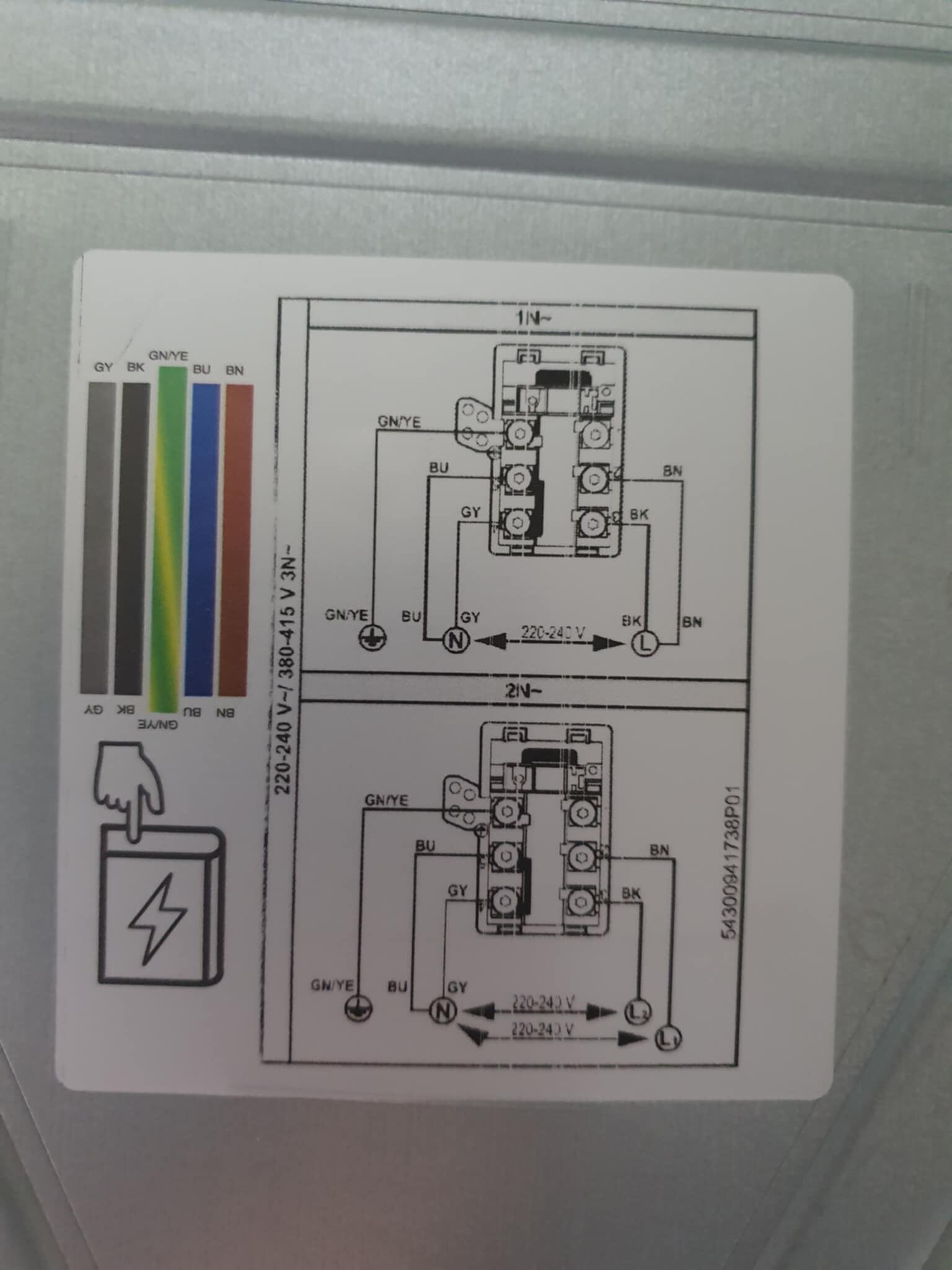

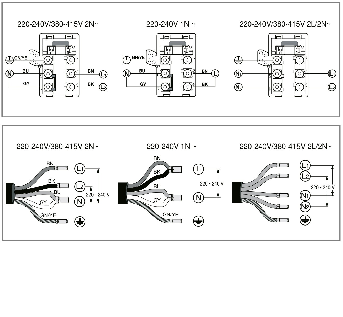

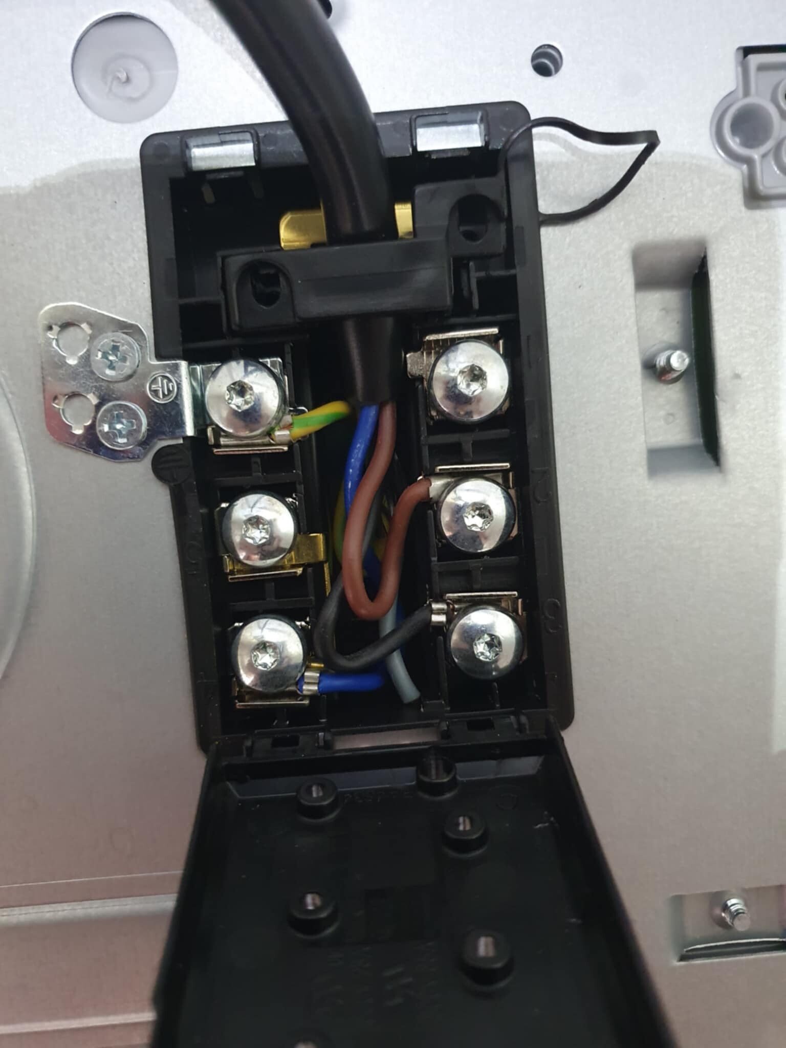

Vår induktionshäll har gått sönder. Köpt en ny nu. Båda är av märket Siemens och de har identiska kopplingsscheman när man ser till 2N~. När jag kollar på gamla hällen så ser det ut som att gråa ledaren ej är kopplad i hällen eller i dosan. Kopplingsschemat som jag förstår det rekommenderar att man byglar 4+5 i hällen och sen ansluter dem tillsammans i dosan.
Uppenbarligen har det fungerat att låta den ledaren vara helt fri. Finns det någon fördel att bygla jämfört med att inte alls koppla in den ledaren?

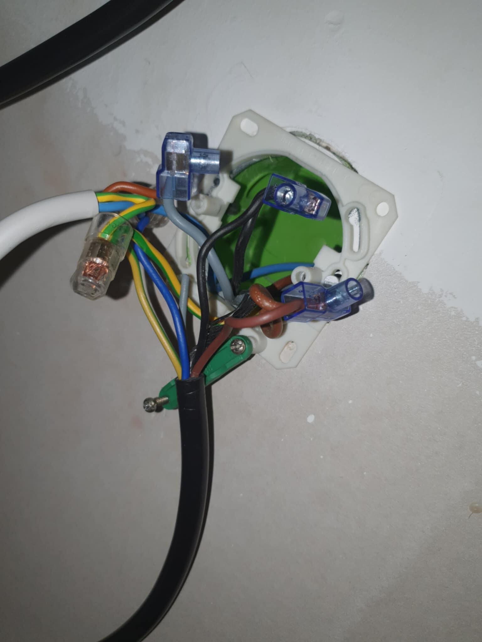

Som extrafråga: Vår elektriker har semester i fyra veckor till. Tänkte se om han kan både se över kopplingen av hällen men också byta ut det till ett perilex+schuko-uttag för att underlätta framtiden. När jag kollar i dosan så tycker jag att jag ser fem ledare. Brun, Svart (hällen går på dessa) och Grå (ugnen går på denna) som jag antar är faserna, Gul-Grön som skyddsjord och Blå som nolla. Om jag tänker rätt så bör det väl inte vara några problem att ansluta perilex+schuko till dessa ledare? Eller behöver något ytterligare dras fram?

Jord + nolla måste finnas förutom de tre faserna. Man kan sätta Norwesco sockeldosa istället för anslutningsdosan så går det enklare när man i framtiden ska byta hällen eller ugnen. https://www.elbutik.se/product.html/norwesco-sockeldosa-hall--ugn-400v--230v

Det finns ingen teknisk fördel med dubbla neutralledare i sladden utan det är en konsekvens av att tillverkarna försöker prångla ut samma häll som ska passa alla Europas länder utan omkoppling i hällen.
Hur man ska göra i Sverige råder det delade meningar kring. Jag har min åsikt. Du kan läsa denna färska tråd. Vi har några hundra trådar till i exakt samma ämne.

Tack! Precis ett sånt jag vill ha sen. Ser ut att finnas förutsättningar då. Lämnar det till elektrikern att kolla så alla ledare är korrekta.J Josth skrev:
Aha. Antar att det är främst för alternativet 2N/2L t.ex. ska läsa tråden. Tack för tipset!Bo.Siltberg skrev:
