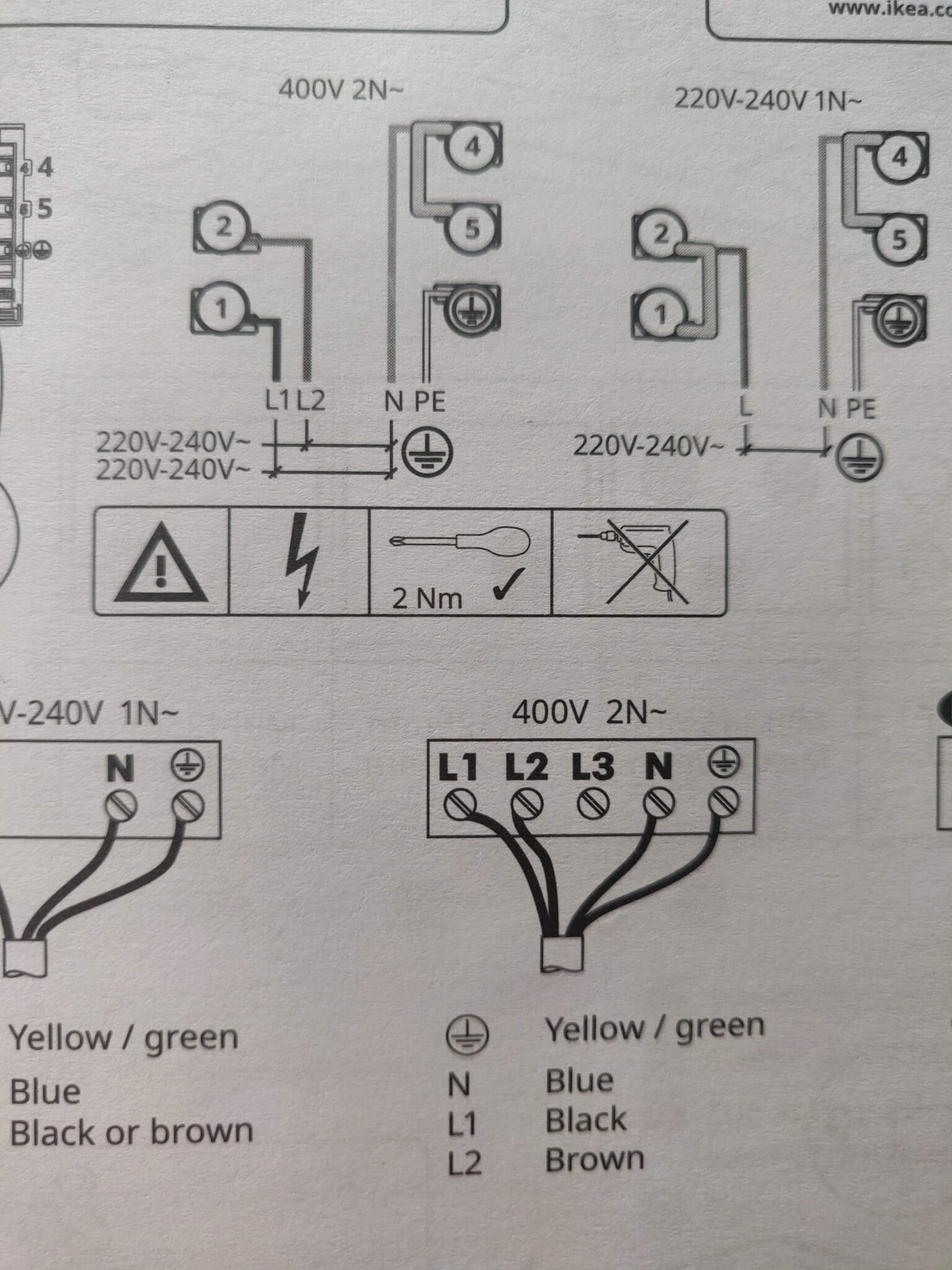

Då den gamla hällen gått sönder ska jag byta. Bifogat är bilder på dels hur den gamla spisen är inkopplad, samt kopplingsschemat för den nya. Det jag är fundersam kring är att på den gamla spisen är brun sladd inkopplad till L1, och den svarta till L2, men på kopplingsschemat till den nya ska det vara tvärtom. Då är mina frågor:
1. Spelar det någon roll om man har brun/svart i L1/L2?
2. Om det gör det, kan det vara så att Perilexuttaget är så pass gammalt att L1 av någon anledning har annan färg än vad den nyare instruktionen tycker?
Vet inte hur jag ska tänka här men tar tacksamt emot all input jag kan få!

Som sagt, det är bara att köra. Nu spelar det ingen roll, men annars är det väl så att L1 brukar vara brun, och L2 svart.
