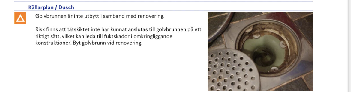

Det står texten ” byt brunn vid nästa renovering”
Det blir kanske om 20 år
BirgitS
F fixaochtrixa skrev:
Fick denna anmärkningen(se bild) på besiktningen när jag köpte huset.
Hur stort jobb är det? Måste hela golvet plockas bort eller räcker det att bara ta upp området runt brunnen?
Att byta golvbrunn kräver att man bryter upp golvet och om det är en betongplatta kräver det att man bilar upp betongen runt brunnen. Beroende på när badrumsrenoveringen gjordes och med vilken metod kan det ibland gå att reparera tätskiktet runt brunnen. Om det inte går måste i princip badrummet totalrenoveras.
Sen handlar det om med vilken risk man vill leva.
