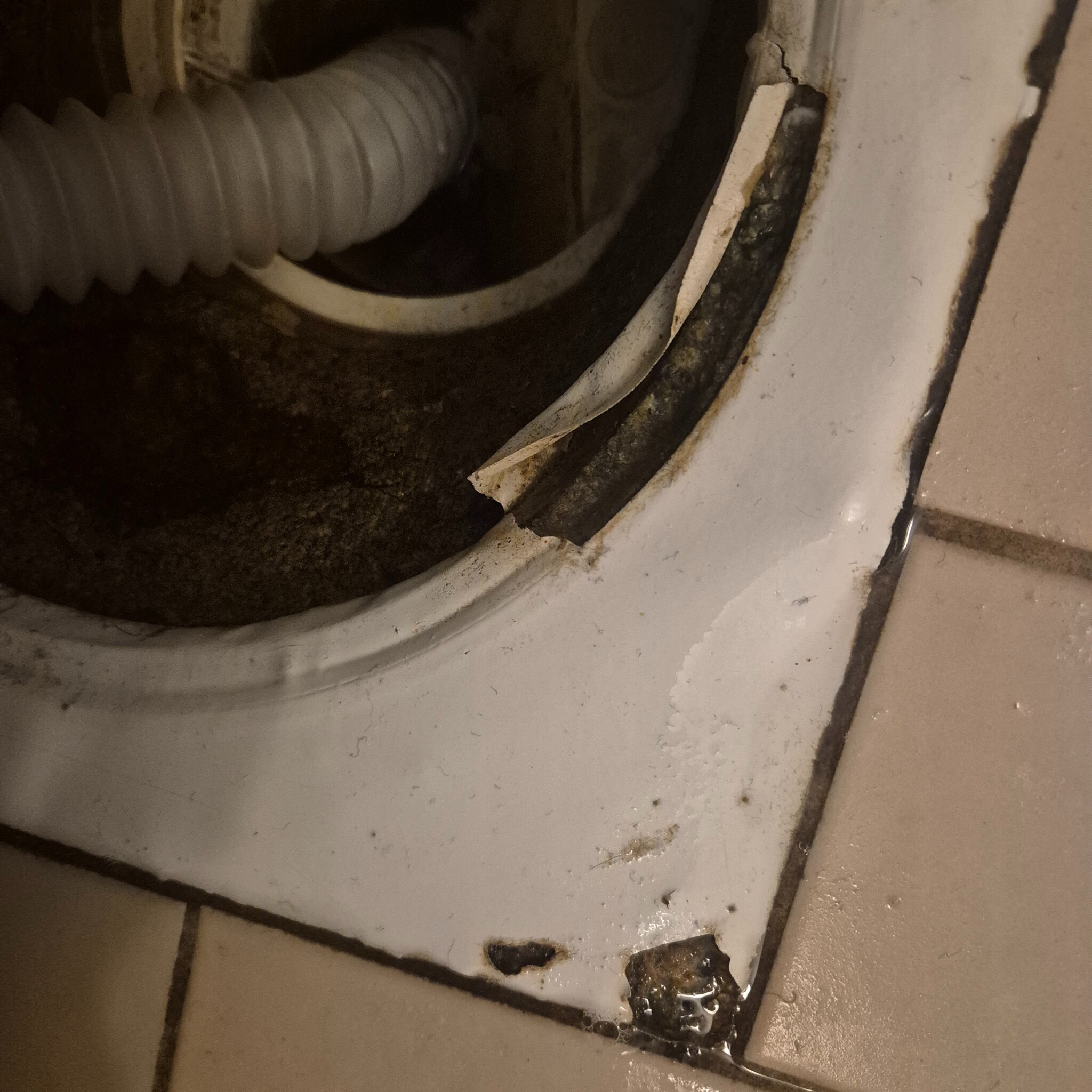

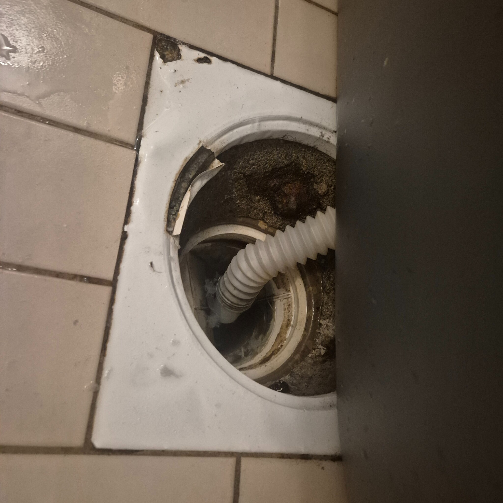

Tanken är att vi ska helrenovera badrummet om cirka 2 år men jag skulle vilja snygga till golvbrunnen fram tills dess. Ovankanten på golvbrunnen har en plastig yta som har spruckit. Under den är det som poröst spackel... troligtvis lite fukskigt gjort på början av 2000-talet..
Går det att "bara" byta ovandelen på brunnen? Funderar annars på att göra en provisorisk lagning med silikon och sen köra hammarlack ovanpå.
Som sagt bara estetsikt snygga till den provisoriskt i väntan på renovering av badrummet..

Ja det är inte en del av golvbrunnen. Det är en klinkerram/golvbrunnssil som går att byta ut.
