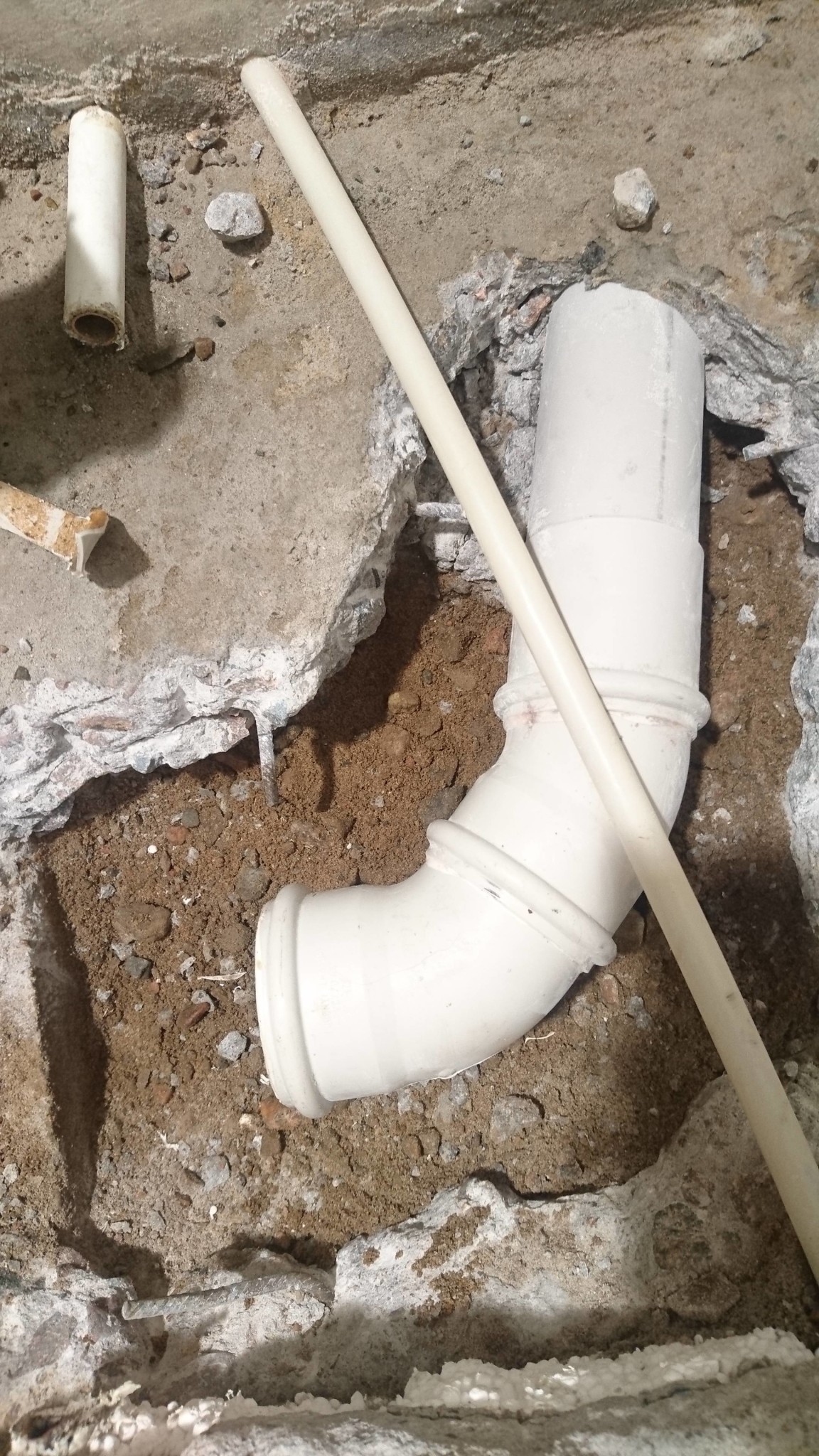

Byta gjutjärnsbrunn [se bild]
Hallå alla rörläggers och andra intresserade.
Det har stått still ett tag, men nu är det full fart igen. Jag bestämde mig för att försöka behålla den andra golvbrunnen också och är nu på jakt efter smidigaste lösningen för detta.
Det jag undrar nu är följade:

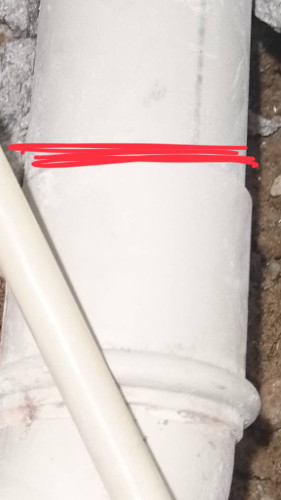

* Går det att köra in en ersättningsmuff i första böjen? Detta pga att röret är kapat jäms med muffen då detta var limmat.
* Eller när använder man ersättningsmuffen annars?
Annars så förstår jag att lösningen är att kapa själva röret längre in mot väggen och sätta en skarvmuff, jag är bara rädd för att detta ska spricka. Jag har för mig att böjarna är betydligt mer hållbara än själva rören.
Andra tips eller synpunkter är också välkomna.

Kapa försiktigt med bågfilsblad som inte river så mycket åt gången.
Det är rätt väg att gå.

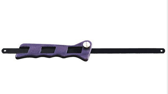

Hållare till bågfilsblad är att rekommendera
24,90:- på Biltema.
http://www.biltema.se/sv/Verktyg/Handverktyg/Sag-och-Fil/Handtag-for-bagfilsblad-2000021817/
