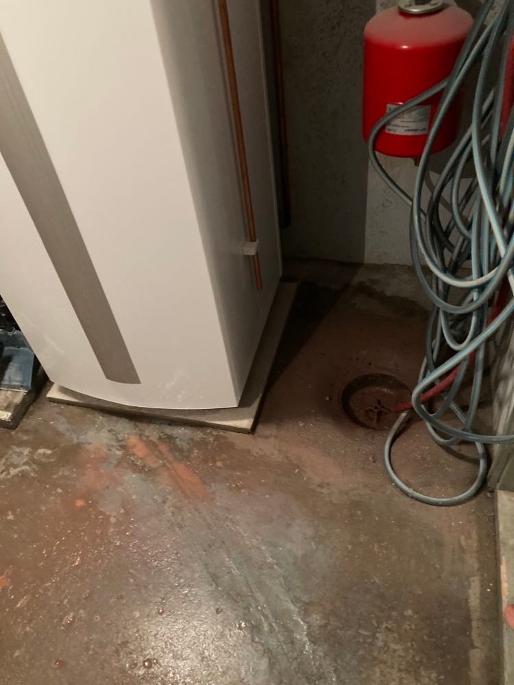

Jag håller på och renoverar min källare och ska lägga klinkers. I utrymmet där jag ska lägga klinkers finns det en gammal gjutjärnsbrunn som jag vill ta bort och ersätta med en av ny standard. Jag hade tänkt att försöka mig på detta själv. Har ingen tidspress då det är ett källarutrymme men jag är lite nojig över att brunnen står så nära bergvärmepumpen. Tänk om anslutande rör går in under bergvärmepumpen? Och har ni några tips / bra att veta saker innan jag drar igång och bilar upp golvet?

Jag vet ju bara hur mina brunnar var, men då satt pluggen i samma riktning som utloppet. Alltså borde det gå åt andra hållet, till höger i bild.
Vi lät en håltagningsfirma såga upp våra brunnar :)
