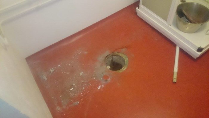

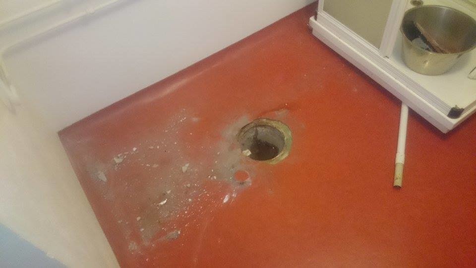

Hade fått stopp i brunnen i källaren och försökte få loss det med en sugpropp. Resulterade i att den gamla ringen och plastmattan lossnade. Har försökt få upp den fyrkantiga rensbulten i brunnen men den sitter som fan.
Därför har jag bestämt mig för att byta brunnen helt och bila upp den gamla skiten. Dock undrar jag hur jag ska skarva på ett nytt plaströr och vilken ny brunn jag ska använda.
Tänkte gjuta in plastbrunnen i cement och vara klar så, varför ha plastmatta i källaren?

Anslutningsröret går inåt hörnet till vänster på bilden.

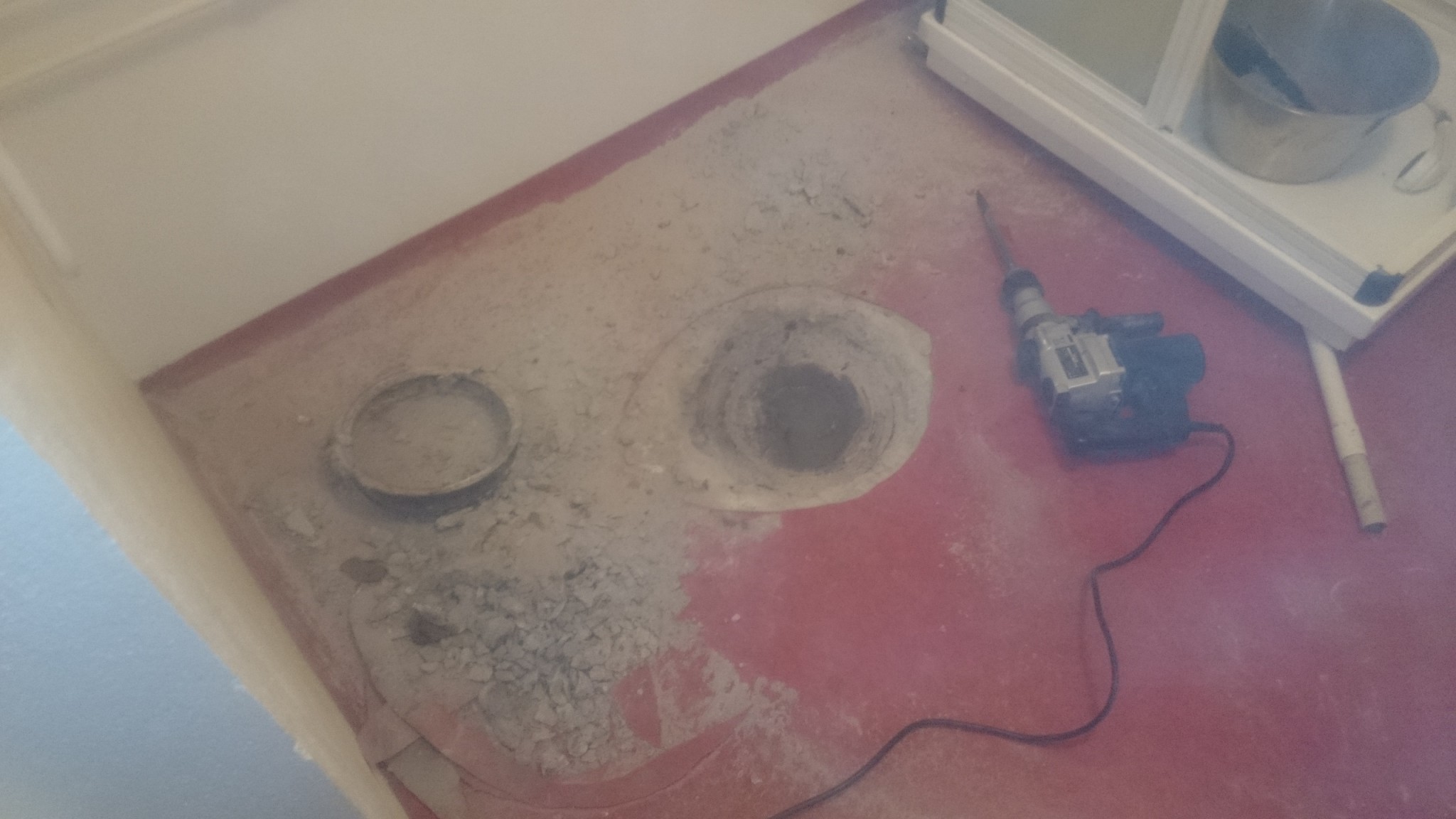

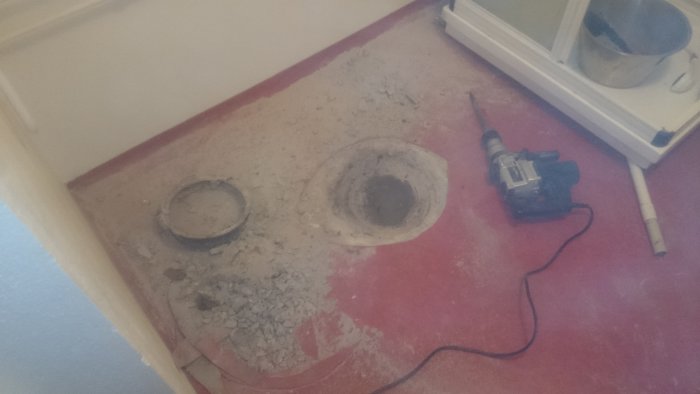

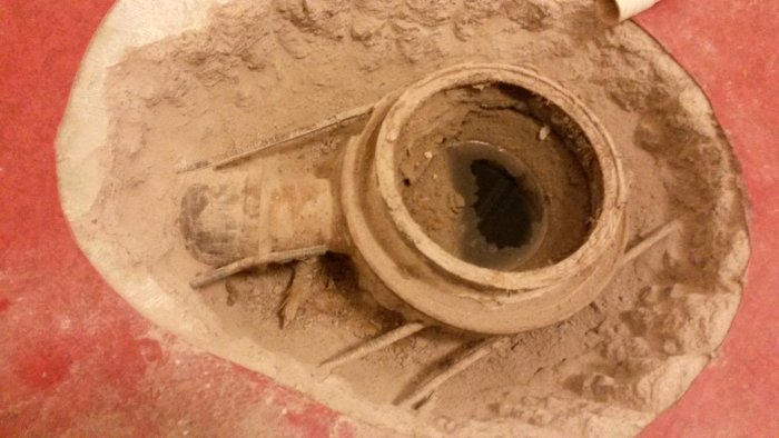

Och tro på fan att jag fick bort pluggen idag och lyckades få bort stoppet! Men men nu är det ju bara att köra på med brunnsbytet. Har fått fram stammens rör vilket verkar ganska grovt, kanske 10cm. Hualigen att bila fram det

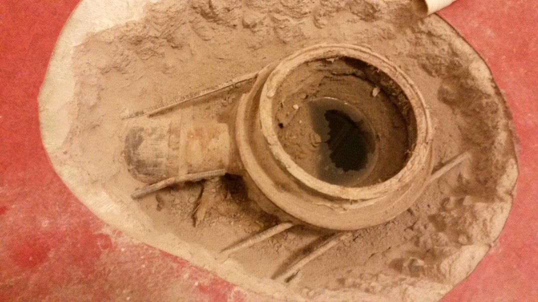

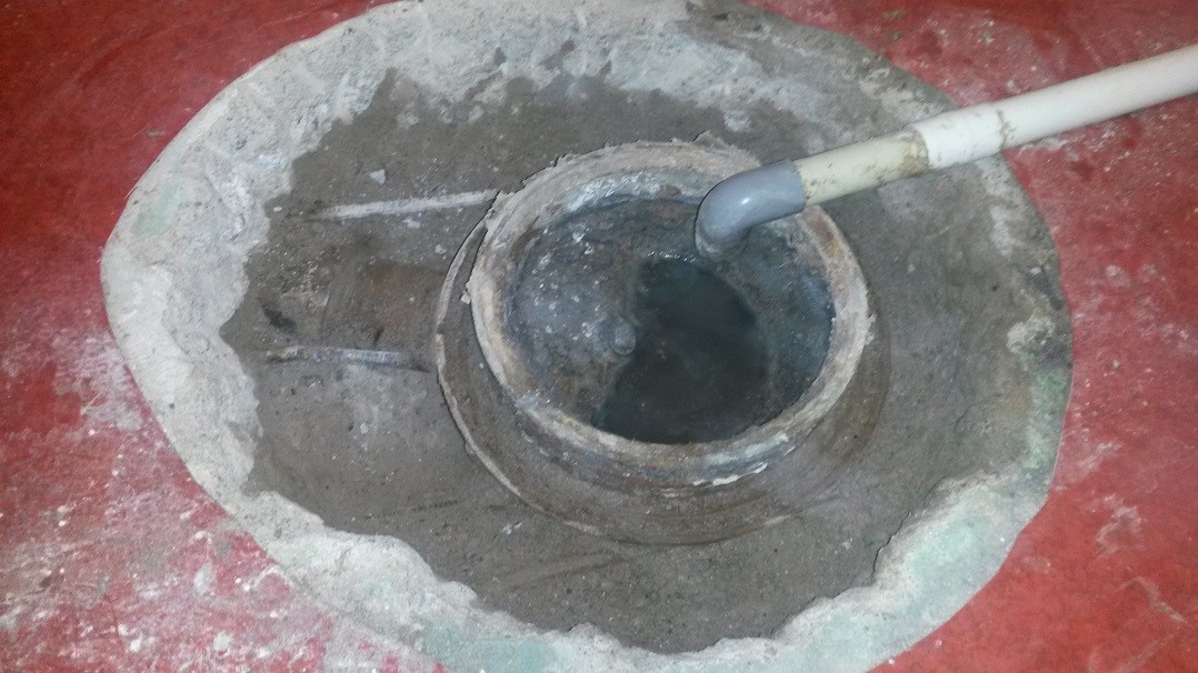

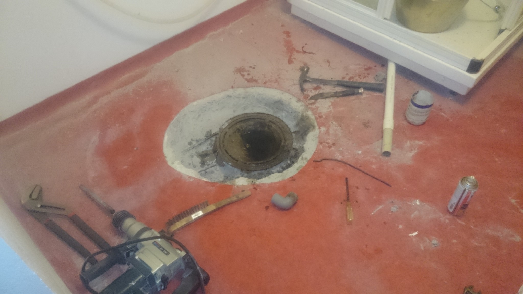

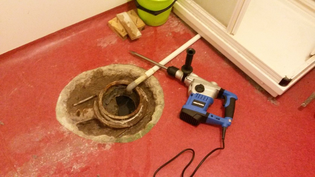

Efter en paus på 14månader och bäbis #2 så fortsätter nu brunnsbytet.
Köpte en egen borrhammare, Biltemas RH 1250 med 10j slagkraft. Rätt schyst maskin om man vill kompromissa borrhammare & bilningshammare.

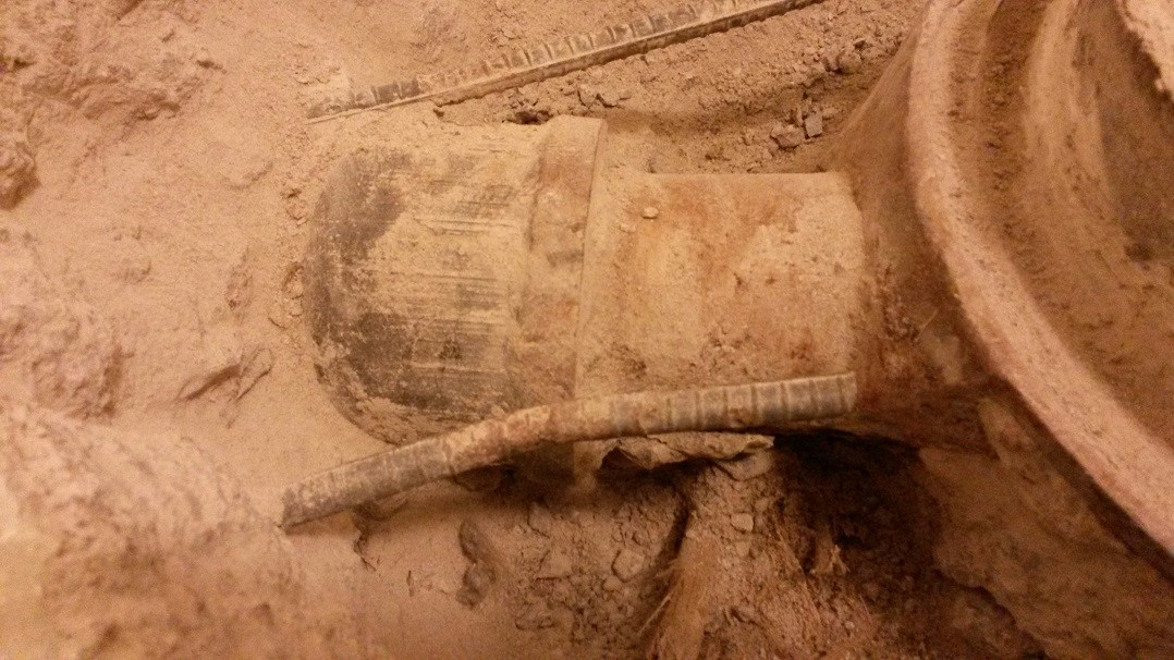

Har fått fram och kommit runt rören där brunnen skarvas ihop med gjutjärnsstammen. Röret från brunnen är ca80mm
och muffen det går in i är ca 105mm i ytterdiameter.
Funderar på hur jag ska få in en ny golvbrunn och ansluta till det gamla gjutjärnsrörets muff
Det ("ansluta till det gamla gjutjärnsrörets muff") ska du nog inte. Jag skulle ta fram röret innan muffen och kapa för att få en rak bit där du kan få dit övergången gjutjärn/plast.
Oftast är det en muff som du sätter över ändarna på rören och drar dit med med rörklammer. Till exempel Fernco http://www.biltema.se/sv/Bygg/VVS/R...or-och-rordelar/Overgangskoppling-2000033538/

Jo jag har insett att jag har två alternativ.
#1 Kapa muffen på gjutjärnsröret och skarva med en gummimuff av den modellen från Biltema. Artikelnummer 88282 ser ut att kunna passa.
#2 Hitta en gumminippel man pressar in i gjutjärnsrörets muff. Gissar på 83mm anslutning i ena änden.
Typ som dessa:
https://www.k-rauta.se/byggvaruhus/vvs-och-avlopp/gumminippel-gg-carat-96mm-83x75-50mm-50243
http://www.rinkabyror.se/artikel/purus-gumminippel-83x75/
Om jag väljer #1 så måste jag borra och bila ~1h till. Sen fram med en rondellskiva eller tigersågen och kapa röret.
Om jag väljer #2 så måste jag få ur den gamla brunnen ur gjutjärnsmuffen utan att skada den. Antar att det sitter som fan och att det knappast går att rubba... Får söka hur man släpper på gjutjärnsskarvar.
