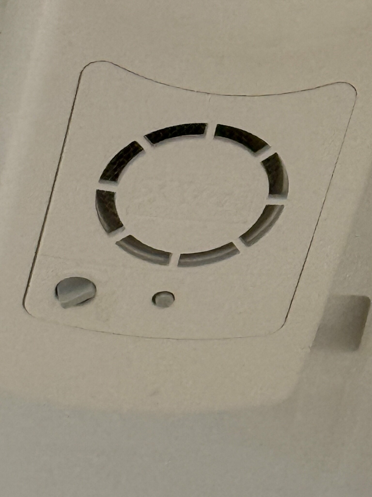

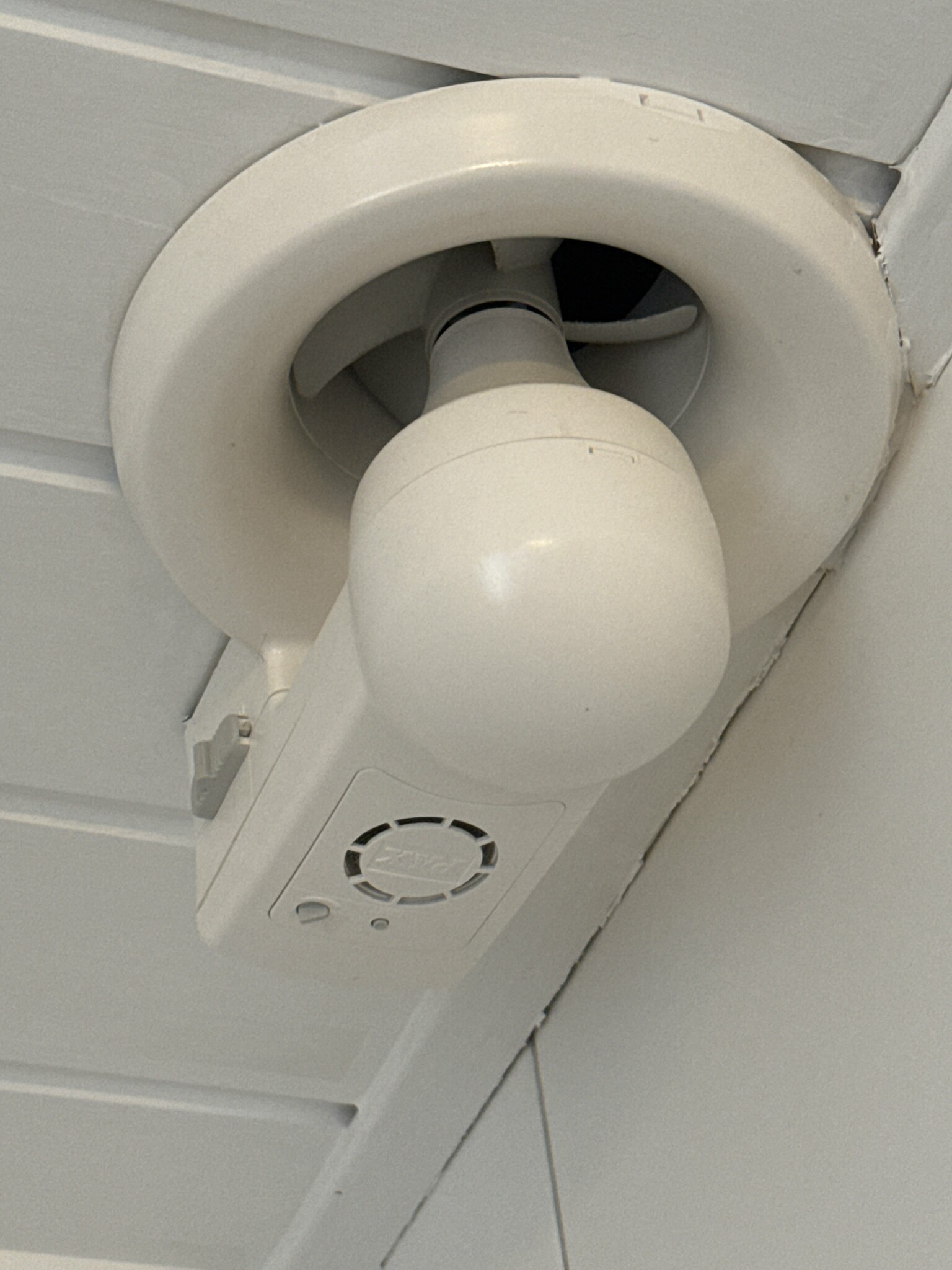

Har en sån här fläkt i badrummet och den börjar gulna. Tycker inte heller den verkar starta när den skall längre så kanske dags för en ny som är lättare att styra.
Har en Pax Calima i ett annat rum så tänkte att det vore vettigt att köra samma.
Har några tankar:
- Hur tar man ner den gamla? Ser inte var skruvarna sitter
- Passar Pax Calima i samma rör?
- Är det någon skillnad på elanslutningen som behöver hanteras?
Mvh
Jens

du har 2 gåra plasthakar på sidorna. skjut dem bort från fläkten så kommer själva fläktdelen att lossna.
Efter det börjar du se hur du ska skruva.
ja calima kommer passa i ventilationshålet.
Samma kabel går att använda.

Klockrent. Stort tack flr hjälpen
