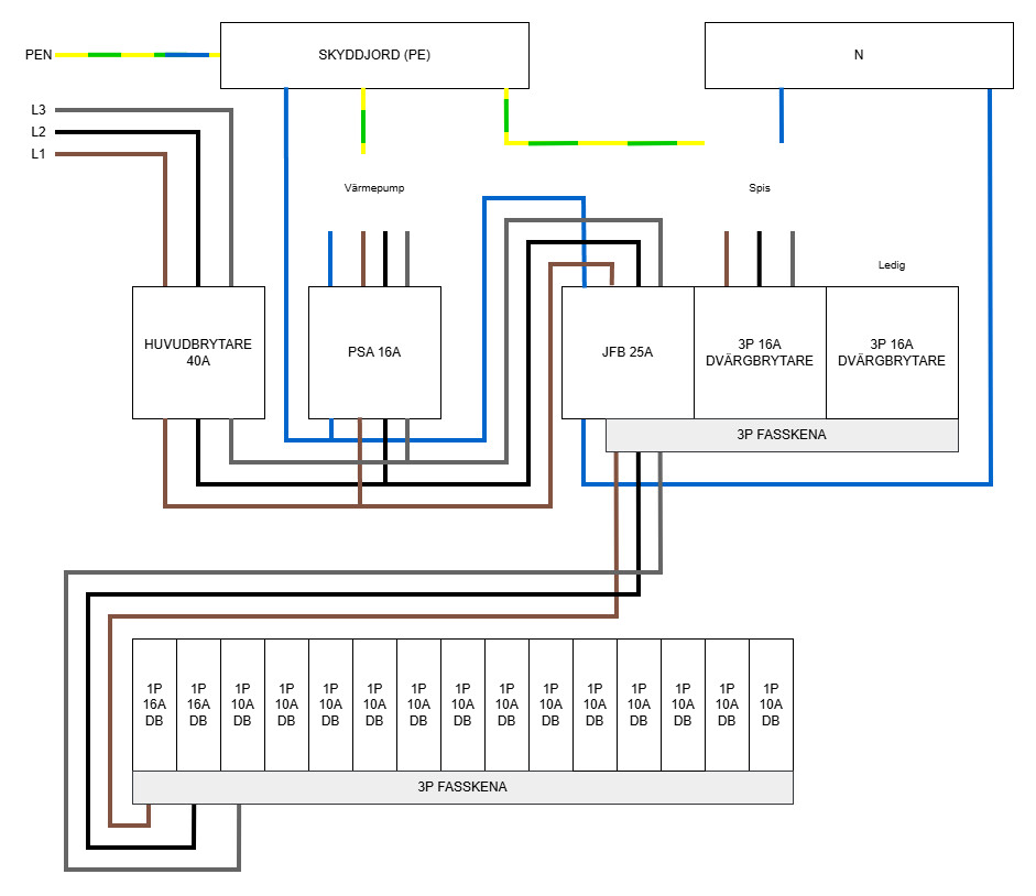

Jag tänkte byta ut vår gamla elcentral och vill få feedback av er angående diagram och koppling. Första inlägget här i forumet men har hängt på och läst en del och jag vet att det finns många duktiga och kunniga som har bra ideer och tips.
Vi har i dagsläget ett TN-C system dvs med en kombinerad skyddjod och nolla (PEN).
Jag vill installera en jordfelsbrytare för det saknas en för hela centralen. Förutom värmepumpen som har sin egen.
I nya centralen vill jag helst separera värmepumpen från resten och då tänkte jag ha en personskyddsbrytare till VP och sen en JFB till resten. Bifogar en bild för referens.
Vad tycker ni? Ser kopplingsschemat korrekt ut?
Kopplingsschema för elcentral med TN-C system, visar placering av huvudbrytare, jordfelsbrytare, personskyddsbrytare och dvärgbrytare.
Schemat är helt i sin ordning - det är så man gör.
Det man kan fråga sig är att lägga uppvärmningen på en egen PSA. Det bör I så fall kombineras med lämpligt larm ifall den löser, ett larm som fungerar när ni är bortresta. Det är inte fel att lägga pumpen helt utanför.

Man bör inte lägga en hel central under ett jordfelsskydd. Minst två st är vettigt.

Två stycken JFB låter klokt med tanke på antalet grupper.

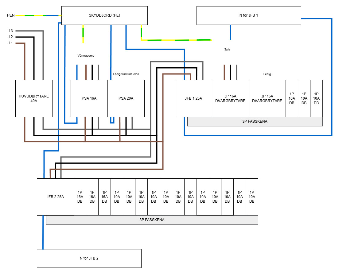

Uppdaterade även med plats för framtida elbil :)

Just värmepump är ganska vettigt att lägga utanför JFB så man slipper att huset fryser när man är bortrest.

Tänk på att du kan dra matning till laddbox från mätarskåp också

Jag skulle iaf rekommendera 300mA jfb, har bytt flera smälta kontakter till elpatron speciellt på IVT värmepump, då har jfb löst ut
