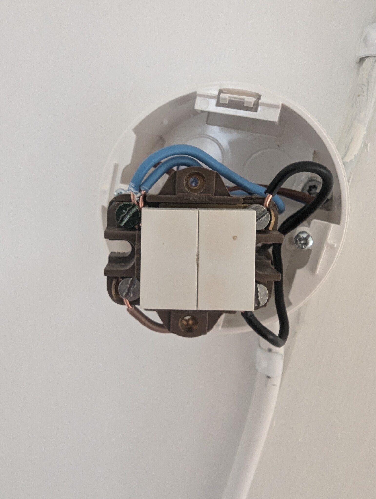

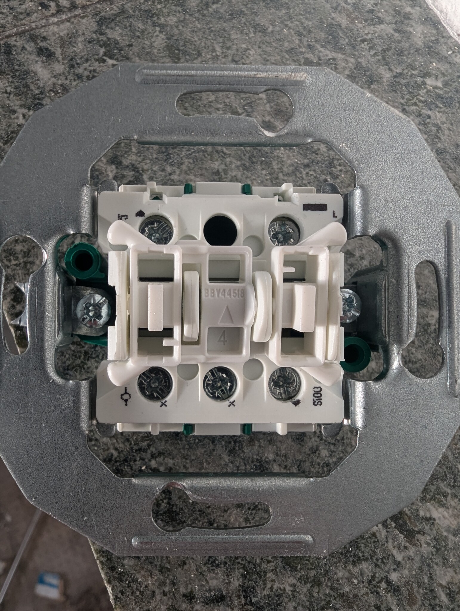

Jag ska byta den gamla strömställaren på bild som fungerar så som den är inkopplad. Byter till en Siemens Renova enligt den andra bilden men får det inte att fungera. Den högra knappen för innebelysning fungerar men den vänstra får säkringen att få när jag slår till den, när jag gör motsvarande koppling som på gamla. Kan man få lite vägledning kring var jag kopplar vilken kabel i Siemens? Tusen tack på förhand.

Vad menar du med "motsvarande koppling"? Har du någon bild som visar hur du kopplat?
Du har gjort det klassiska felet att bara flytta trådarna rakt över utan att veta vilken funktion varje anslutning har.
Arbetshypotes:
Antar att du har en kabel nedifrån som har en blå ledare och en svart ledare.
I kabeln uppifrån har du en blå ledare, en svart ledare och en brun ledare.
Blåa ledarna är troligen nollan, dessa ingår inte i strömbrytarens funktion.
Kabeln nedifrån lär vara matning.
Kabeln som går uppåt lär gå till lamporna.
Rita upp hur du tror det är kopplat idag.
Rita upp hur du tror det ska kopplas med nya brytaren.
Lägg upp skisserna här så kan någon säga om det är rätt eller fel.

Jag ska kolla nästa gång jag åker till stugan i veckan, där denna installation finns.
Inkommande el är en brun, en svart och en blå kabel, utgående el mot lampor är enbart en svart och en blå. Den blå och svarta kabel är nolla och fas som i övrigt används till eluttag i rummet. Den bruna kabeln förbi kopplas bara i uttagen.
Det låter som du har lyckats med att koppla ihop neutral och fas via strömbrytaren.
På den nya brytaren har du blindterminaler som kan användas för att sammankoppla neutralledare, terminalerna är märkta med ett "X".
Sedan är det en kronbrytare du har köpt, fas in på L-terminalen, utgående tändtrådar kopplas "pil-ut-terminaler".

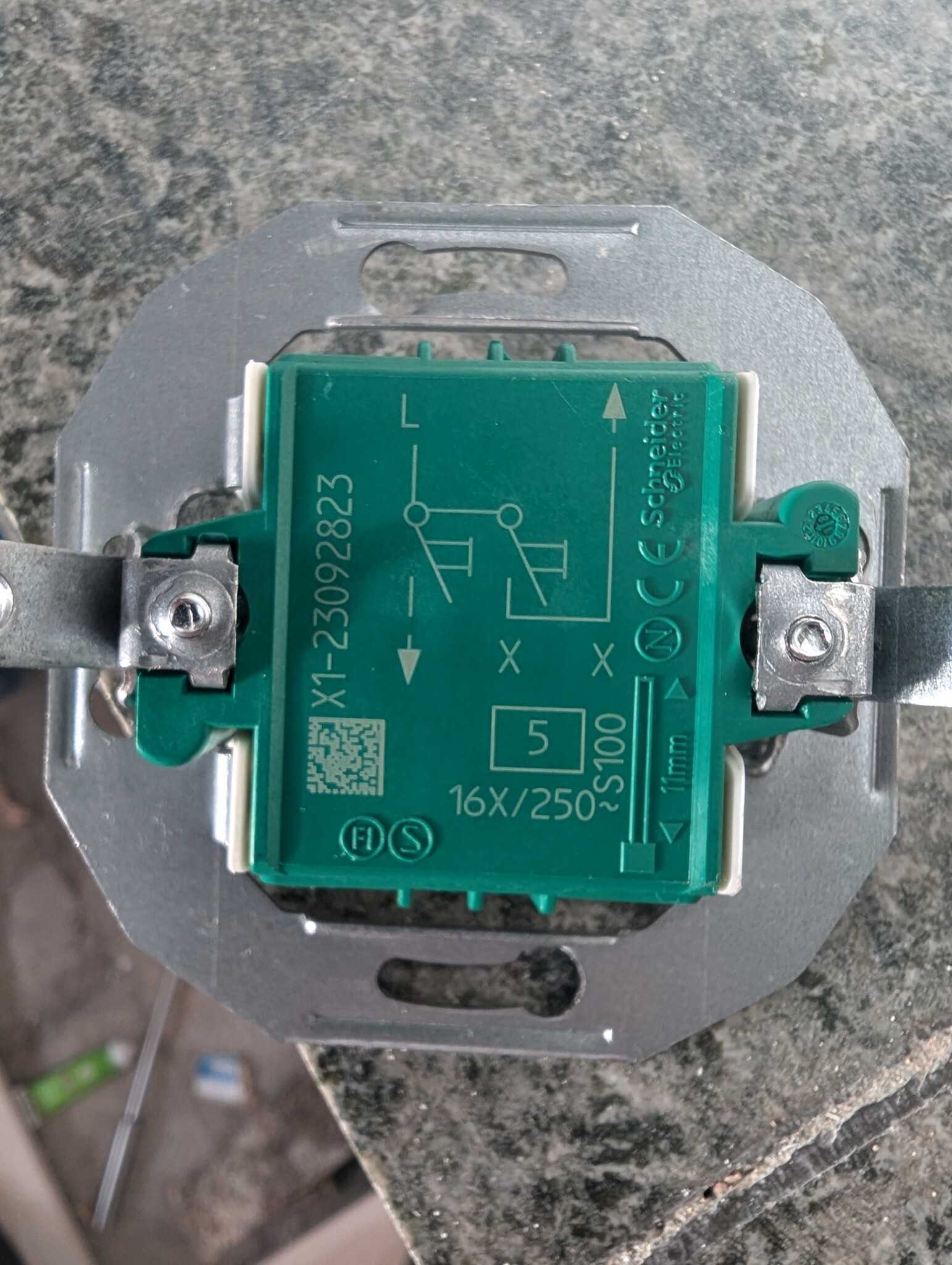

Kolla även på bilden på baksidan av nya brytaren så tror jag att du kommer förstå hur brytaren ska kopplas.

Där var visat en bild på baksidan
  • Baksidan av en elektrisk kopplingsdosa med grön komponent från Schneider Electric, monterad på en metallhållare.
Det är ju väldigt svårt att misslyckas med det där. Inkommande fas på L och tändtråd till respektive lampa på pil-ut. Vart trådarna satt på den gamla brytaren är ganska ointressant.
