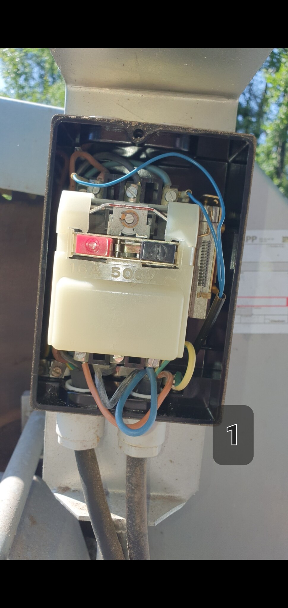

Jag skaffade mig en äldre vedklyv/vedkap härom veckan, saken är att den har en gammal 3 fas kontakt (handske) som jag behöver byta ut till en ny röd 3 fas stickpropp.
Nu till problematiken. När jag öppnade upp strömbrytaren på vedklyven såg det ut som på bild nr 1. Den vänstra rdoe kabeln går till den gamla 3 fas handsken och är kopplad till den övre delen av strömbrytaren, den högra går till elmotorn och är då kopplad till den undre delen av strömbrytaren.

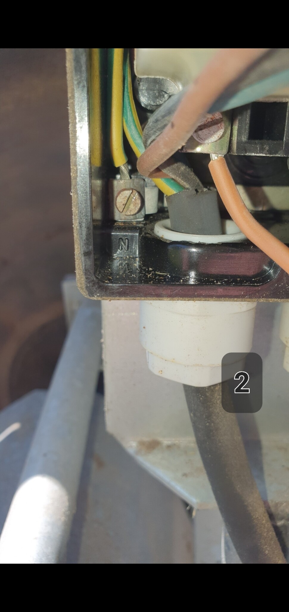

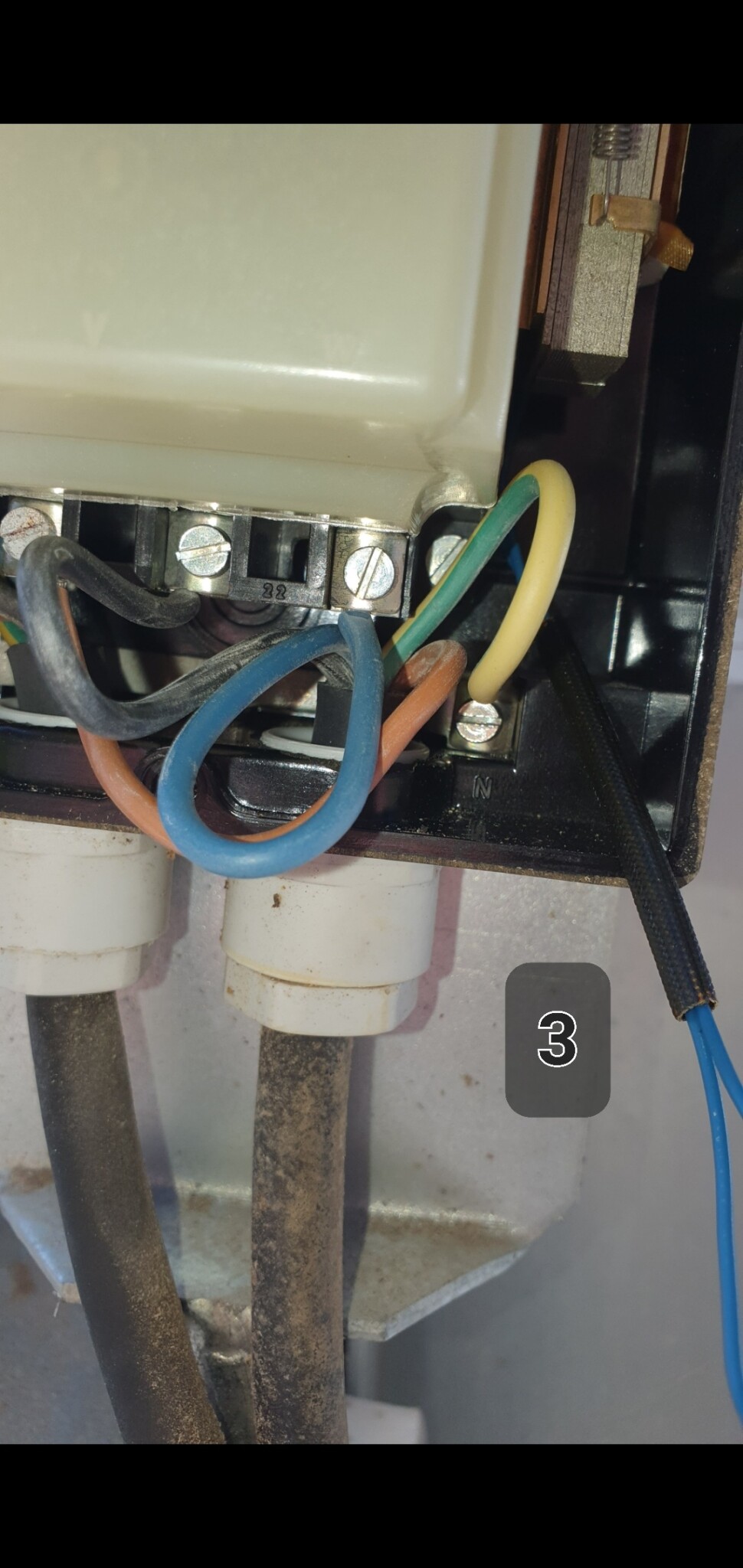

Jag ska säga att jag inte är nån elektriker, men har skaplig koll på el iallafall. Så jag pratade med en elektriker som sa att jag kan strunta i nollan och bara koppla in faser och jord. Men vad jag kan se är 2 faser inkopplade till vänster och mitten, och sen är nollan satt längst till höger. Det som sen verkar helt galet i min värld är att jorden är kopplad till nollan (bild 2 är jorden från övre delen av strömbrytaren, och bild 3 är från den undre.)
Strömbrytaren kommer fram om man googlar "Main switch motor protection switch MS 500/16 EAW VEB DDR lift Saw E 10-16A" men jag har letat efter jord symbolen inne i strömbrytaren och jag kan inte hitta nånstans att sätta den kabeln, varken uppe eller nere, och det är väl antagligen därför den som gjort kopplingen från första början har satt den i N uttaget.
Det jag skulle vara väldigt tacksam för om nån kan svara på är hur ska jag koppla den nya rdoe kabeln med röd stickpropp från den övre delen av strömbrytaren? Vilka 4 kablar ska in vart och vilken ska jag klippa och isolera? Också om det räcker att dra eltejp runt den kapade kabeln för att isolera den?
Behöver jag koppla om den undre delen av strömbrytaren och samma sak där, ska jag låta nollan sitta kvar längst till höger eller ska jag ta en ny kabel och sätta faserna i de 3 uttagen? Ska jag koppla nollan till "N" uttaget och vart ska jag isåfall sätta jorden?

Varför tror du att den blåa är en nolla? Jag tror att du har en fyrledare med tre faser och jord i matningen. Då ska du ha ett 4 poligt CEE uttag/stickpropp och inte 5 poligt eller så ska matningen bytas till en femledare.
Det är en kabel med fyra ledare och en av dem är blå. Det innebär att blå är använd till fas. Att sedan skenan i underkant är märkt N har ingen betydelse. Kanske har det funnits en skena till för jord från början. Så när du byter handske gör du precis som elektrikern sade. Lägg brun, svart och blå på faserna i handsken och gul/grön på jord. Nollstiftet lämnar du oanslutet.
Nä det är bara att jag fått höra att nollan är i regel blå, så jag antog att det var fallet här också. Men med tanke på kopplingen låter det rimligt att det isåfall är fyrledare. Men om jag byter till 4 poler istället, då är alltså jorden "inbyggd" i en av faserna och nollan ska kopplas till "N"? Jag har ju också ett 5 poligt uttag på garaget som jag vill koppla in maskinen i, så det bästa för min del är ju om man kan koppla på en 5 polig kabel på vedklyven.E elmont skrev:
Som sagt har jag bara lite grundläggande koll på el, och jag tänkte att jag fixar det här själv om det inte är alltför komplicerat. Men om det är nåt som kan gå åt skogen och vara farligt om inte allt blir korrekt lämnar jag hellre in den till en elektriker som ser till att allt blir rätt.

Och isåfall byter du bara ut den gamla semko17-stickproppen mot en dito CEE 416-6.
N-anslutningen i stickproppen ansluts ej och du behöver inte ändra något i kapslingen med motorskyddsbrytaren.
Att de gul-gröna sitter på N är bara ett formellt fel, inget som påverkar säkerheten.
Om du byter kabel till en femledare är det bättre att du använder grå till den tredje fasen och lämnar den blå oansluten. Är det inget fel på befintlig kabel och den är lång nog för dig behöver du inte byta.J Joakim Jonsson2 skrev:
Det där med "jord till N uttaget" är ett farligt sätt att uttrycka saken. Skenan märkt N använd som en jordskena i brytaren. Sätt gul/grön alltså jord på jordskenan. Den som alltså felaktigt är märkt N.J Joakim Jonsson2 skrev:
Alright, tackar för svaren👍 efter jobbet testar jag att låta allt sitta som det gör och bara byter handsken mot ett nytt uttag och låter nollan vara oansluten.A Avemo skrev:Om du byter kabel till en femledare är det bättre att du använder grå till den tredje fasen och lämnar den blå oansluten. Är det inget fel på befintlig kabel och den är lång nog för dig behöver du inte byta.
Tackar, mycket bra att veta👍 Jag testar att bara byta semkohandsken mot en ny stickpropp.snaggletooth skrev:
Du behöver inte 5-ledare och är den gamla kabeln inte torrsprucken håller den mååånga år till.
