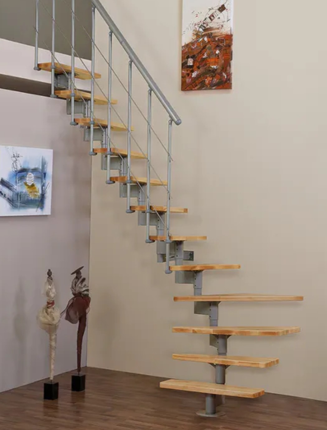

Spiraltrappa med nedre sväng och trästeg, omgiven av konstverk och skulpturer på ett golv med träimitation.
Lånar tråden för en fråga om spartrappan byggera style. Som ni ser på bilden har denna trapp svängen i den nedre delen av trappan. Jag skulle behöva ha svängen i övre delen av trappan. Tror ni att det skulle gå att montera trappan så? Tack på förhand.

Z Zingonr1 skrev:
[bild] Lånar tråden för en fråga om spartrappan byggera style. Som ni ser på bilden har denna trapp svängen i den nedre delen av trappan. Jag skulle behöva ha svängen i övre delen av trappan. Tror ni att det skulle gå att montera trappan så? Tack på förhand.
Nej, handledaren går ej att böja. Den trappen är för övrigt antagligen inte godkänd vid nybyggnation då handledaren börjar för högt upp.
Men om man sätter handledaren i början av trappan? Det finns även en kortare handledare som man kan köpa till och montera i själva svängen där uppe.
Tycker inte att den verkar speciellt säker. Men kolla för all del med tillverkaren.
Tänk gärna ett/två steg längre fram, om någon olycka händer och ambulanspersonal behöver hämta någon där uppe med båren.
Förstår din tanke. Men av utrymmesskäl så kan vi inte ha en jättestor trappa. Och idag är det bara en "stege" så denna skulle vara en förbättring. Frågan kvarstår dock om man kan montera svängen i överdelen istället för nederdelen. Men jag ska prova att ringa leverantören och se vad dom säger.
Av bilden att döma ser det ut att gå att vrida lite hur som helst. Leverantören vet!
