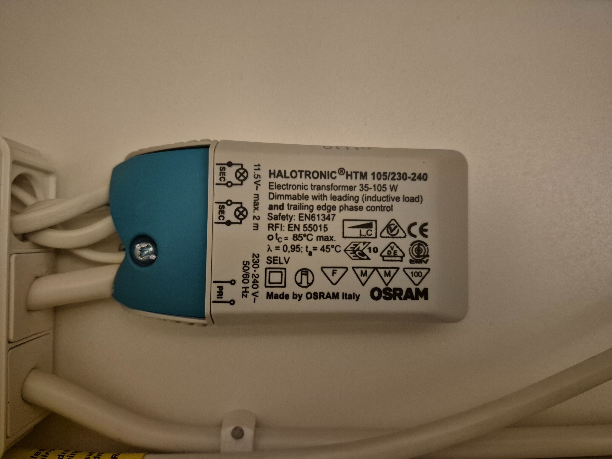

Hej, Jag har bytt dimmer (ELKO 370 LED) och 4 st LED lampor (12 V, GU 4, 1,7 W). De nya lamporna blinkar, måste jag även byta transformator (den jag har syns på bilden)?
Tacksam för synpunkter/råd!
Elektronisk transformator från Osram, modell HALOTRONIC HTM 105/230-240, specificerad för 35-105 W.
Ja den där trafon ska ha en minsta belastning på 35W för att fungera korrekt.
Den transformator du behöver måste vara dimbar på primärsidan för att fungera med den dimmer du har.
