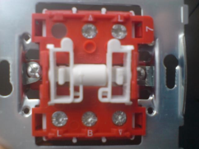

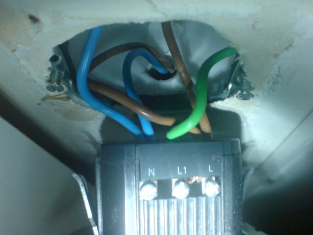

Jag ska byta från en rörelsevakt som nu sitter monterad till en strömbrytare. Bifogar bild på rörelsevaktens koppling och en bild på brytaren som ska in. Kan nån hjälpa mig med vilka sladdar som ska vart.

Nollan = blå (i ditt fall. Den kopplar du in på B på elko brytaren. båda trådarna.
Fas = Brun (i ditt fall) Dessa två kopplar du i på L (den nere till vänster)
Tänd tråd = grön (i ditt fall) Lägger du på den övre pilen.

Om det inte skulle fungera om du kopplade in kablarna som jag beskrev i den övre tråden, så flytta den gröna kabeln (tändtråd) till den andra pilen.
