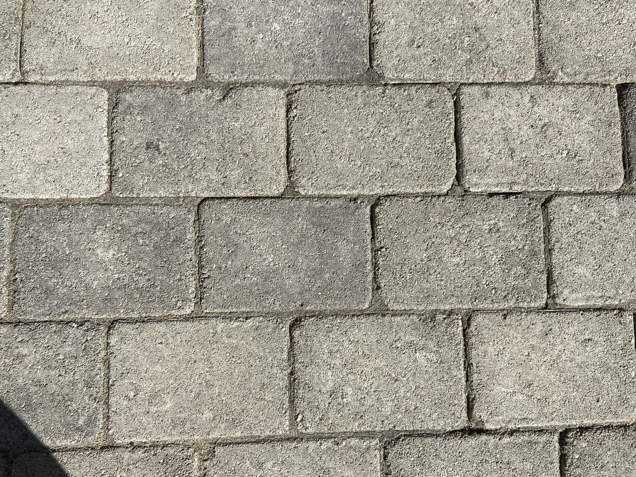

På tal hårdfog. Satt och tänkte på det igår när jag städade framsidan. Inget ogrös. Nu har det gått 1 år. Innan dess hade jag vanlig fogsand och efter 1 år, då såg man ogräs i fogarna... Överallt. Gäller mig men andra kanske inte upplever det. Ingen bild tyvärr.
Måste jag poängtera att fogarna har lossnat från ytan. Jag vet inte vad det beror på. Jag gissar att härdningsmedlet är urlakad när jag fuktade den för att härda den. Det visste jag inte då. Men fen... Jävla finlir med vatten och fukt. Det ska vara så pass mycket att fogarna är fuktiga men inte så pass att vattnet rinner igenom. För då följer härdningsmedlet ut. Fuktar man för lite och då är halva fogarna fuktiga. Då härdas fogarna halvvägs och då är det kört. Det går inte att härda det på nytt. Det är som ett gjutning. Allt i ett för att uppnå hållfastighet. Jag provade det inomhus för att Testa min teori. Både kakorna satt fast men så fort man tog i lite för att bryta den så bröts den på den plats där härdningsskarven gick. Lite extremt, jag var sjuk och uttråkad och blev trött på netlix.
Så ogräs med dynamatrix, inget.
Jag ska plåta hur fogarna ser ut och lägg upp en under dagen. Ganska fult är det... Gör inte samma misstag som jag. Dvs, vattna inte för mycket eller för lite.

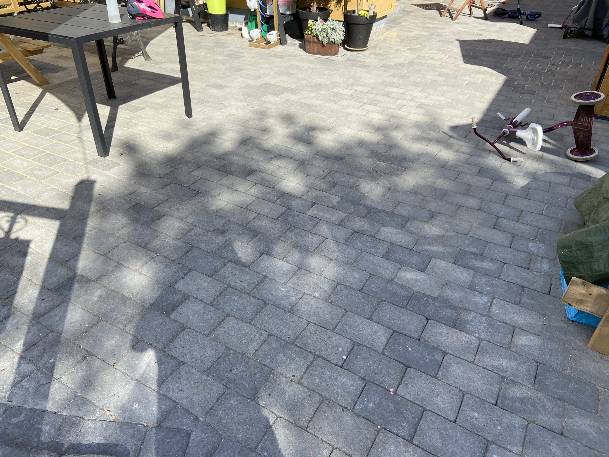

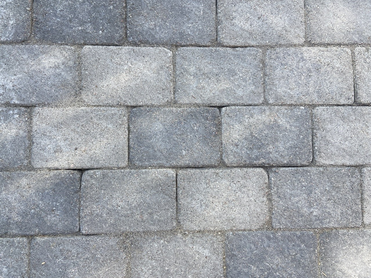

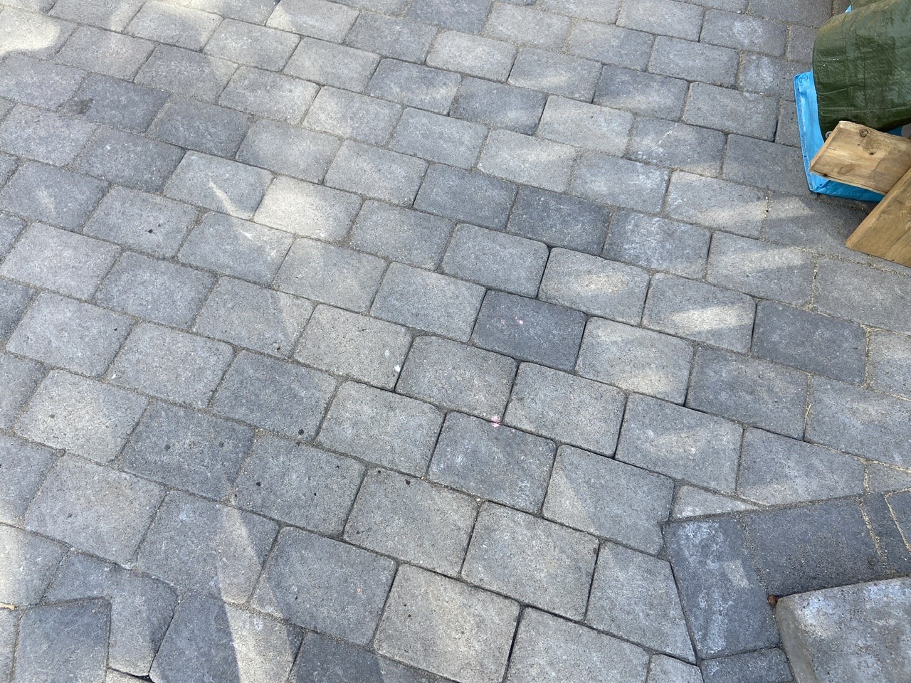

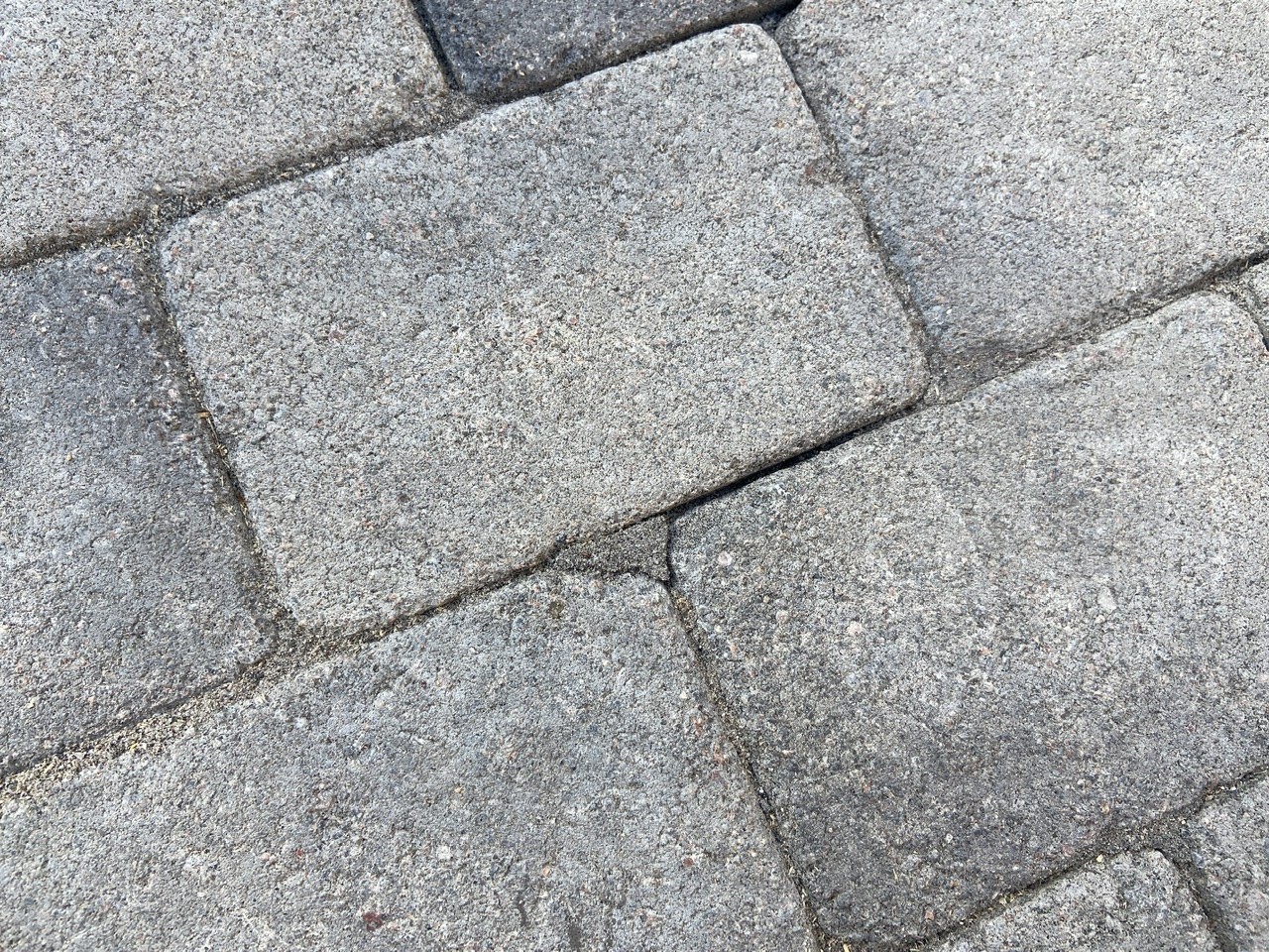

Axplock av bilder
Ni ser ju att det har lossnat efter att jag har kört med lövblåsaren.
Ja, jag ser det. Tack!V vincentt skrev:
