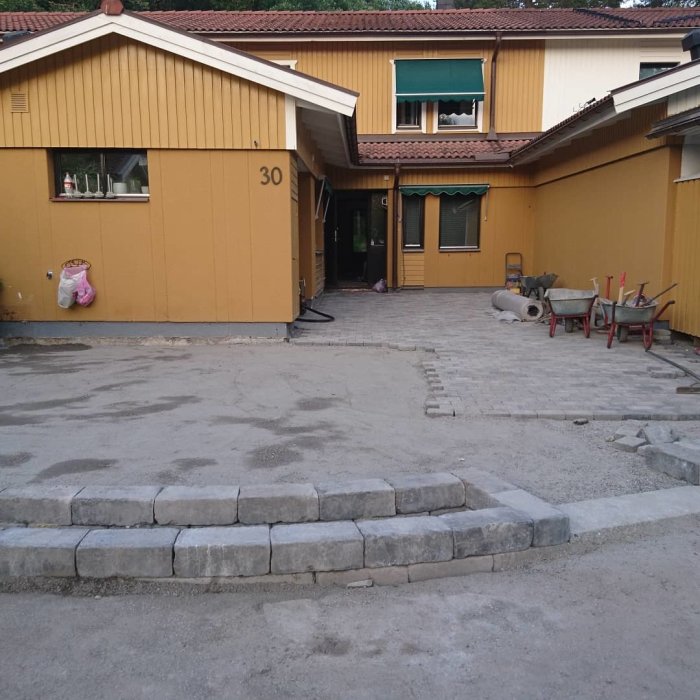

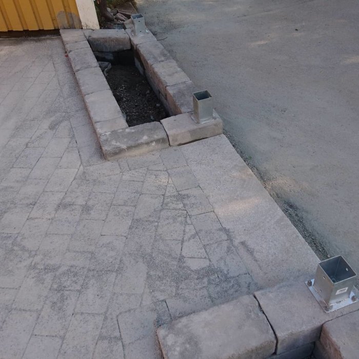

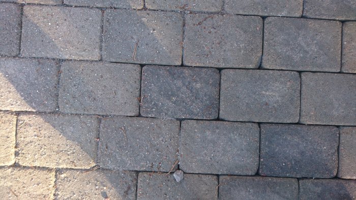

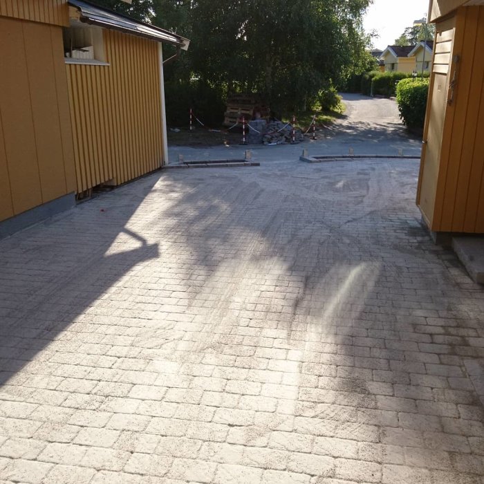

Har lite bilder från förra året En av bilderna har inga stenar, men det är för att få en uppfattning hur det ser ut från framsidan.
Ledsen men du kommer inte att få till det här, ser likadant ut som grannen har och stenen ligger för tätt. när dom ( en stenfirma ) så paddade dom först bara stenen och efter sopades ut fingrus och paddades igen många varv över, nu är det lite klent med något i mellan och jag vet inte vart det tagit vägen, det som kan gå är riktigt stenmjöl ( som mjöl ) och sopa samt vattna ner den mellan. Men var beredd på att det sjunker häftigt så det blir många vändor. stenmjölen blir som betong efter några år om det kan vara någon tröst
Suckade först när jag såg detta. Tänkte, jag slår en signal till stenbolaget och hör vad dem säger. Dem säger att den stenen vi har är gjuten för att lägga hårdfog. Sidorna har lite vågor i stenen för att fogen ska sitta i om mellanrummet är för tight tydligen (trodde först att det var distanser) . Sen om vi får upp fogsanden tillräckligt för att fogen ska komma ner... Det är en annan sak. Självklart, sa dem att deras fog är anpassad för deras sten. Bla bla bla....

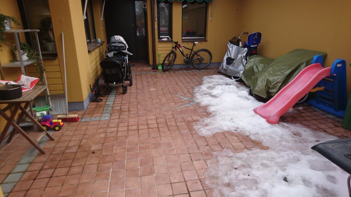

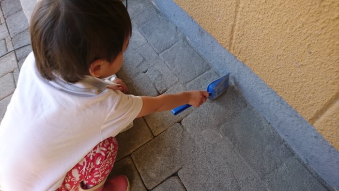

Jag tänkte på det också, men vill vändå byta pga. vi kör högtryck samt det är extremt mycket barfote spring. Kalla det lyx problem, men jag avskyr sand inomhus. Tidigare hade vi italienska plattor med hårda fogar och det var smidigt på sommaren... förutom när vintern kom... snorhalt. En före bild.

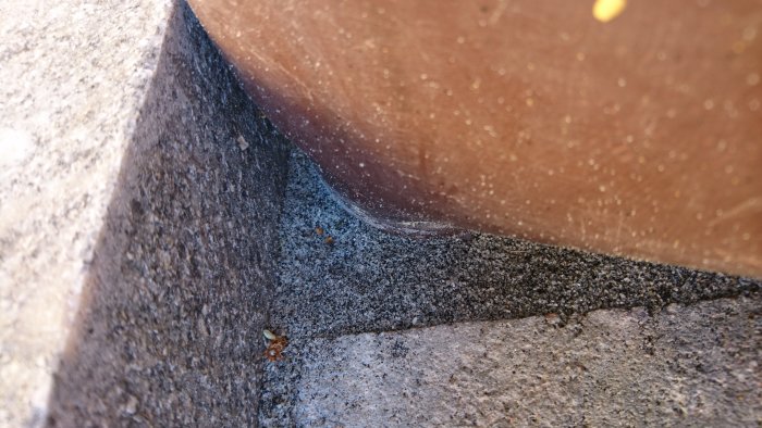

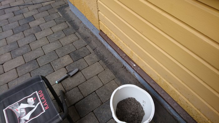

Jaha, då skred man till verket för 2 veckors sedan och har bytt från fogsand till hårdfog.

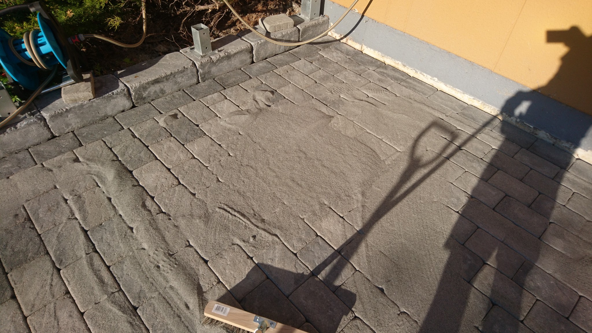

Använde högtryckstvätt med rotaryjet med extension (man får ont i ryggen annars)
Svårighet? Det var ganska enkelt men det tog ett tag att få till tekniken och man måste vara noggran. Annars får man börja om man har missat en sten mitt på plattan. Det var inte roligt.
Se till att skydda fönster och andra grannar (vi bor i ett radhus), då det stänker upp rejält. Räkna med att man inte kan göra allt på en gång pga. alla sand som samlas upp (vi har 76 m³). Var tvyngen att låta det torka för att sen skyffla, samt sopa bort överflödet av fogsand.
Efter att all fogsand togs upp, måste i princip hela plattan täckas med fiberduk eller byggplast, jag tog byggplast, för att undvika att frö, blad, pollen och annat skit kommer ner i fogen. Det tog tar någon natt för att torka, sen tog mitt projekt 2 veckor eftersom man tog någon timme på vardagen
Kan anmärka att hårdfogen från Dynamatrix (det som stenbolaget säljer - Men köp inte där, dem tar 450:-/st, jämför med Byggmax dör 299:-/st), deras instruktion gäller om man ska ställa en bil på markstenen. Max bredden är 16 mm och minimum djup är 35mm. Det går alldeles utmärkt med 20 mm eller mindre i djup. Se till att få så djupt som möjligt i genomsnitt på en hel platta.
Har fogbredd på 50 mm på olika ställen. Nu vet jag inte om den släpper med tiden, men jag lade hårdfog för 2 månades för prov och då har jag en fogbredd på 40 mm och 600 mm i längd på vissa ställen och den sitter jättebra. Dock är den skyddad från regn och sitter under taket.
Vattningen var nog det svåraste. Speciellt på vid trappstegen, använde frigolit (ingen bild) för att stötta fogen men man måste vattna lite men ofta. för att låta vattnet tränga ner i fogen (vissa djup var 1000mm), råkade ta bort en frigolitbit och en del hårdfog rann rakt ut men det var hårt på ytan... vattnet hade inte trängt in ordentligt. Gör om... gör rätt..

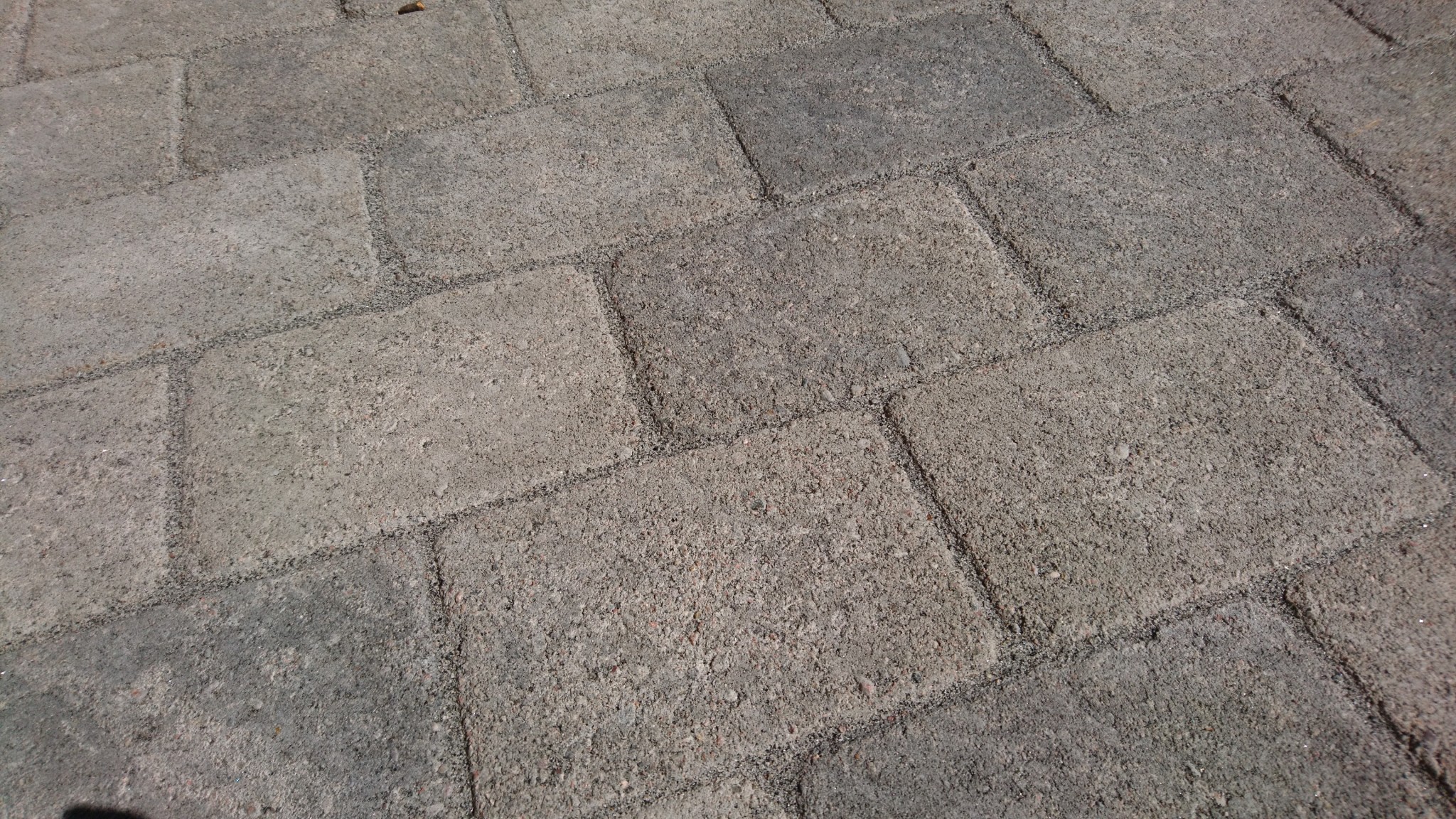

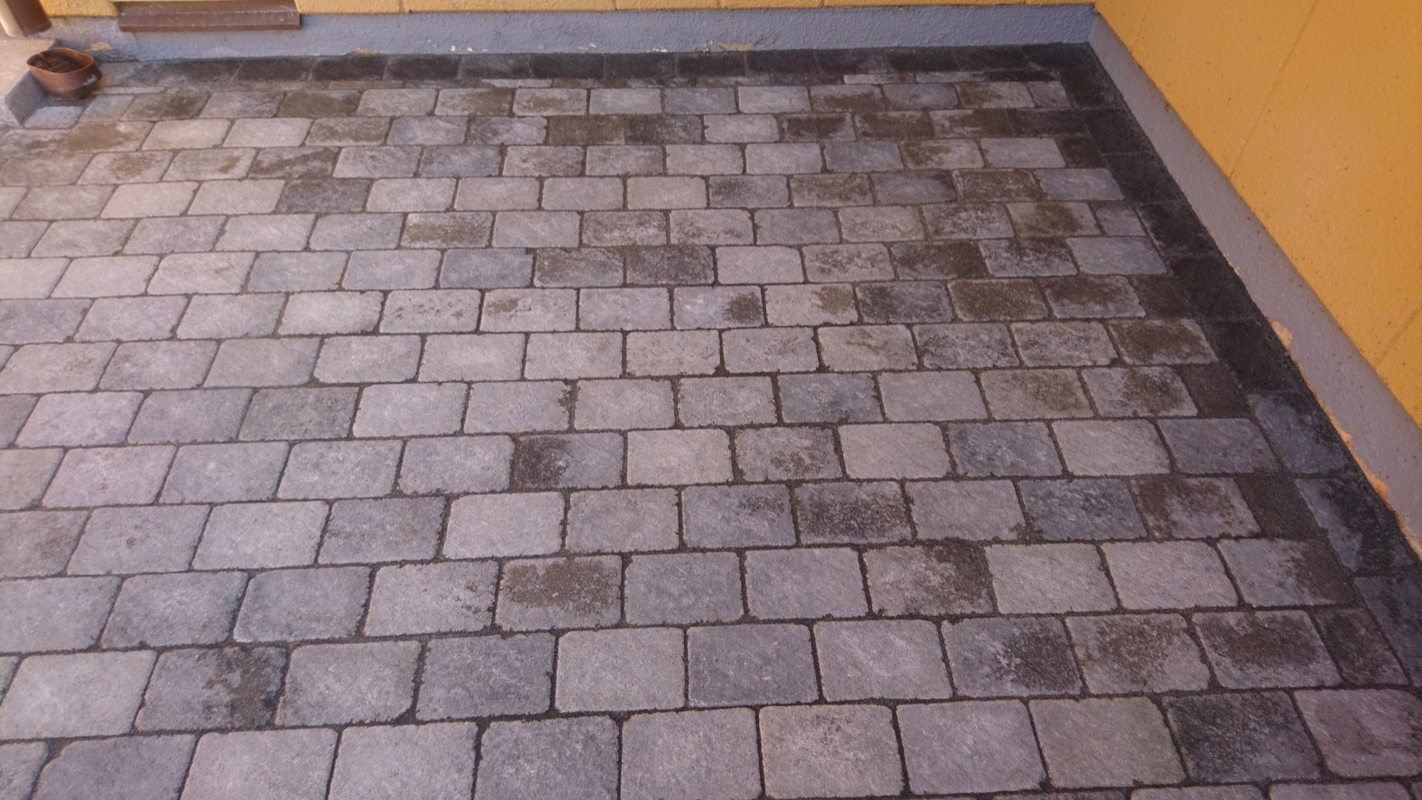

Litet axplock.
Efter torkning
