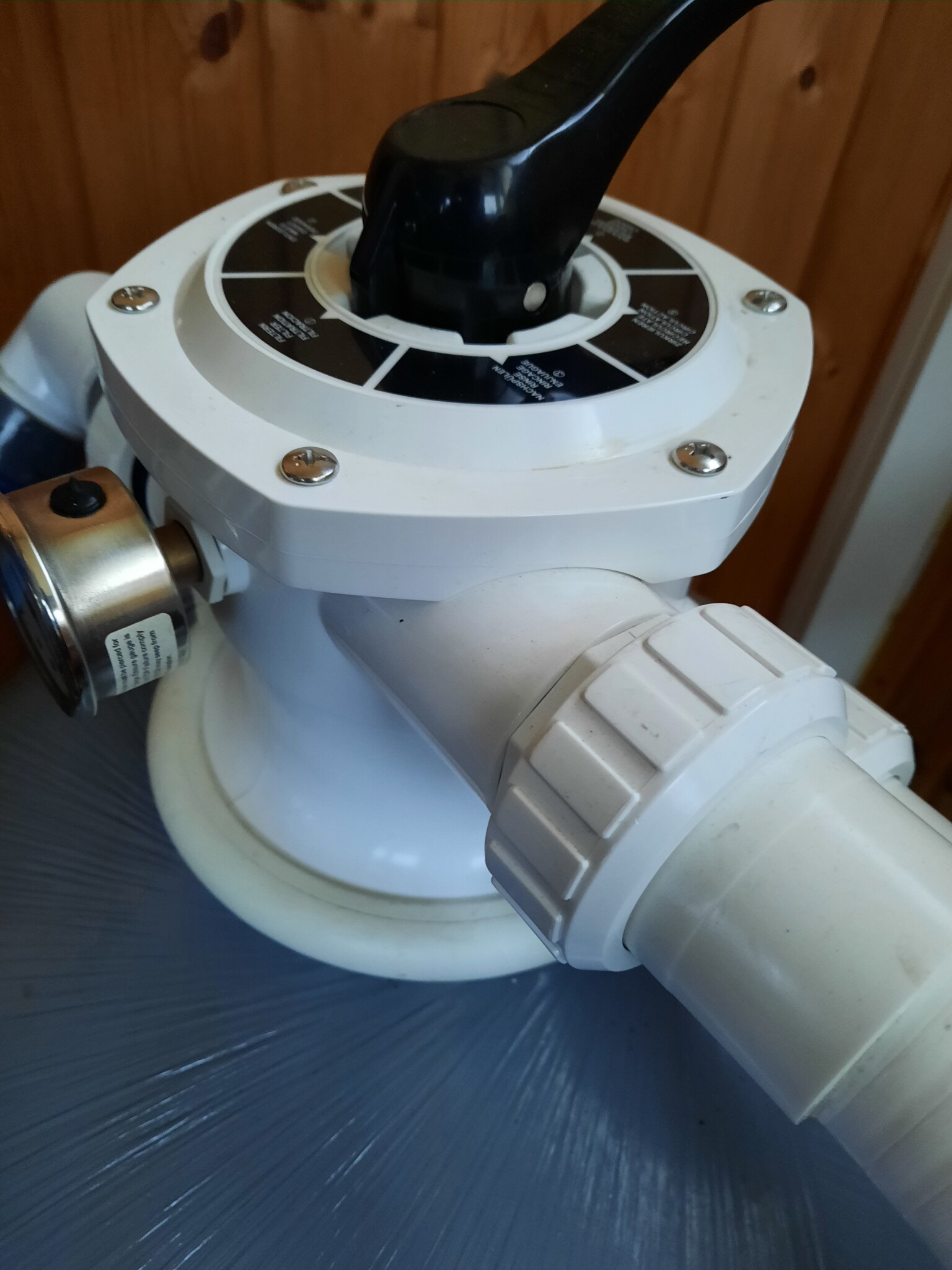

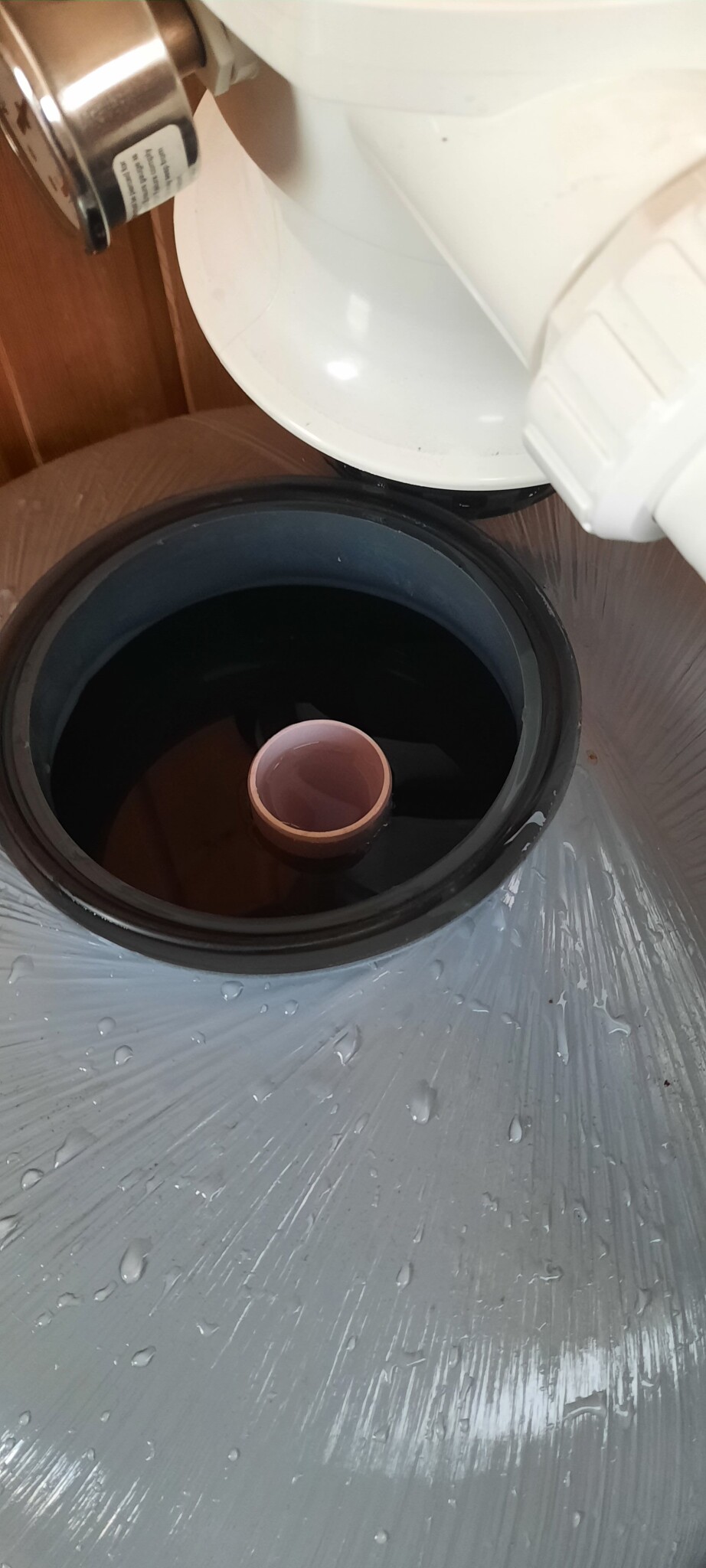

Det är dags att för första gången öppna poolfiltret. Först tänkte jag tömma det på vatten, men hur gör jag sedan för att öppna själva filtret (fabrikat Mega?) för att komma åt dem?
Poolfilter med vred och röranslutningar, tillverkat av Mega, monterat mot en trävägg.

Det blir inget video-tips utan min alldeles egna steg för steg-instruktion. Vissa moment är kanske onödiga, men det var så jag gjorde:
1) Slå av strömmen till pumpen (dra ur kontakten om möjligt).

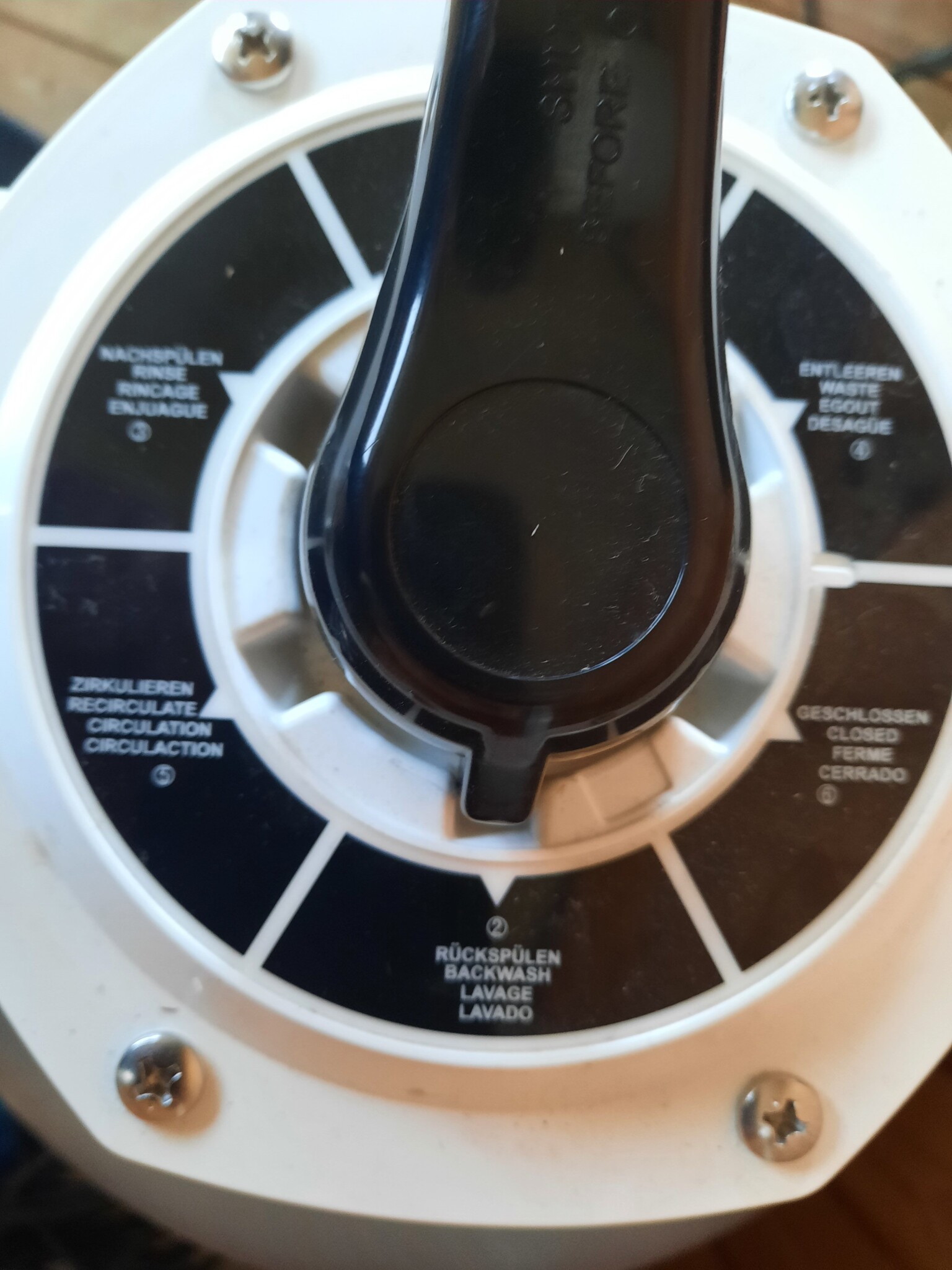

2) Ställ filtret i backwash-läge ett tag och låt det bubbla klart så att trycket jämnar ut sig.
Filterlock med vridbar ventil och olika inställningar, inklusive 'backwash', synliga.

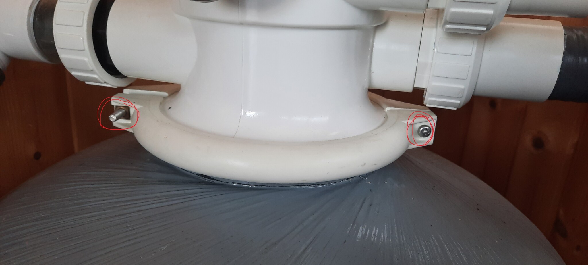

3) Lossa skruvarna och ta av kragen som håller fast filter-huvudet:
Filterhuvud på en sandfiltertank visas, med två skruvar markerade för att lossa filterkragen.
4) Lyft av filter-huvudet:
Öppet filter utan filterhuvud som visar en tom tank och ett centralt rör.
Jag lät alla anslutningar sitta kvar, de gick åt samma håll så det var inga problem. (Förutom backwash-slangen, men den störde inte.)

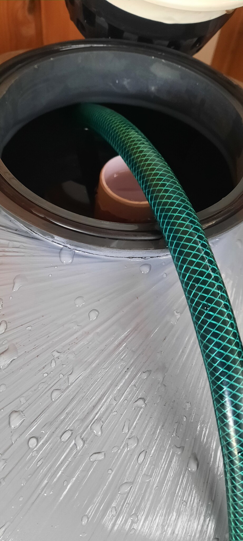

5) Töm filter-tanken på vatten. Jag valde att slanga ur:
Öppen filtertank med grönt slangrör inuti, preparerad för byte av filterbollar i en poolrenovering.

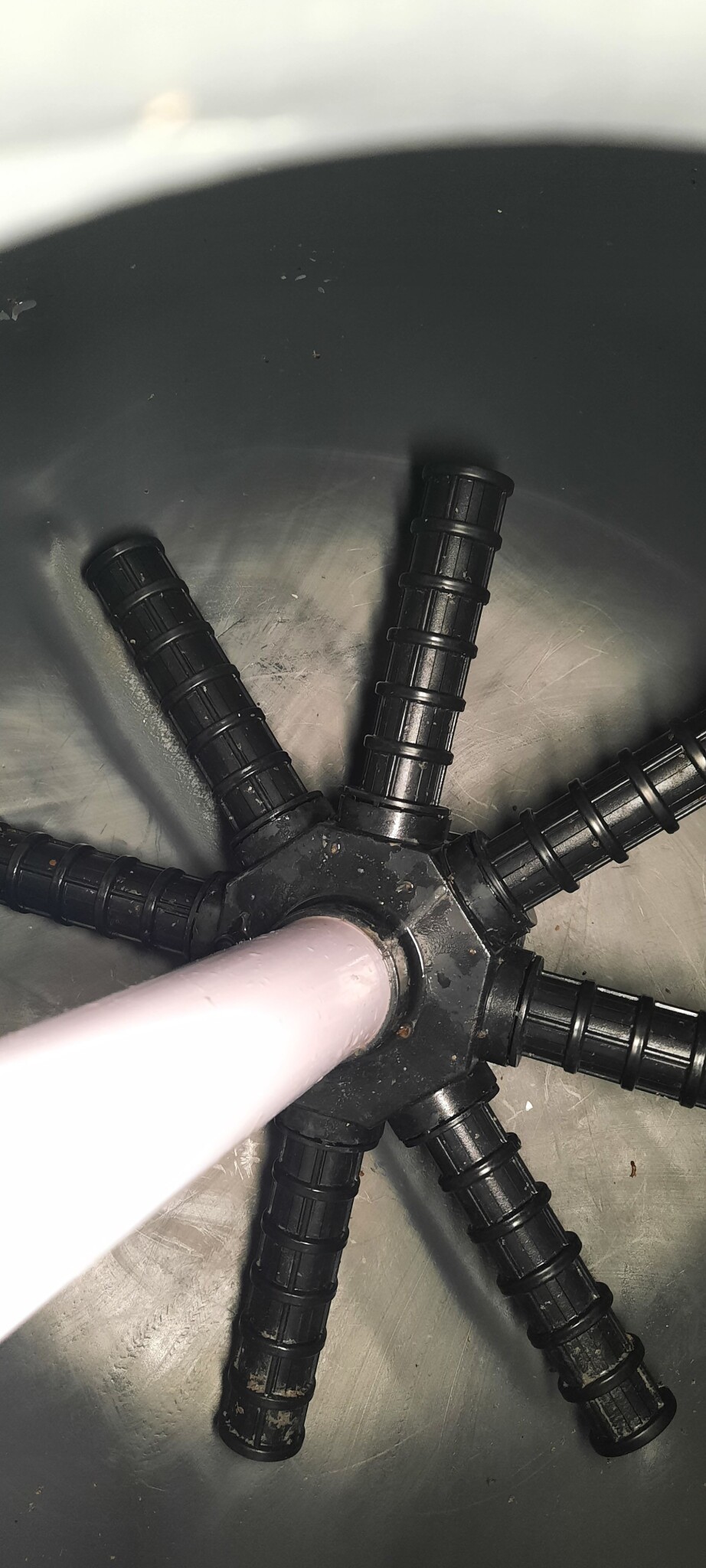

6) Plocka ur alla gamla filterbollar och torka ur. Använd gärna diskhandskar så blir det mindre sunkigt.
Efteråt ser den tömda tanken ut såhär:
Filtertanken är tömd på vatten och visar det centrala röret och grenarna för filterbollarna.

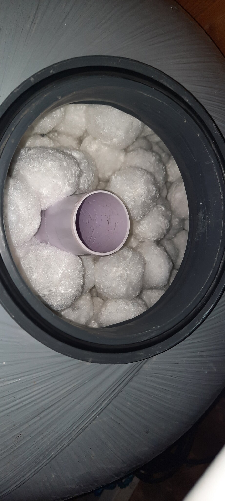

7) Fyll på med nya filterbollar. Mitt filter ska ha 85 kg sand, vilket motsvarar 4,7 lådor bollar av det fabrikat jag körde med. Jag fyllde på med rubbet från 5 lådor.
Se här till att centrera röret som sitter i tanken redan från början.
Utsikt in i en filterbehållare fylld med vita filterbollar runt ett centralt placerat lila rör.
8) Montera på filter-huvudet. Glöm inte att innan säkerställa att o-ringen sitter prydligt på plats. Skruva på kragen igen. Sätt i filter-läge.
9) Här fyllde jag på med vatten där silen innan pumpen sitter, antagligen onödigt.
10) Koppla in el igen och starta pumpen.
Allt klart, men jag sprang fram och tillbaka ett tag för att se att allt fungerade som det skulle.
