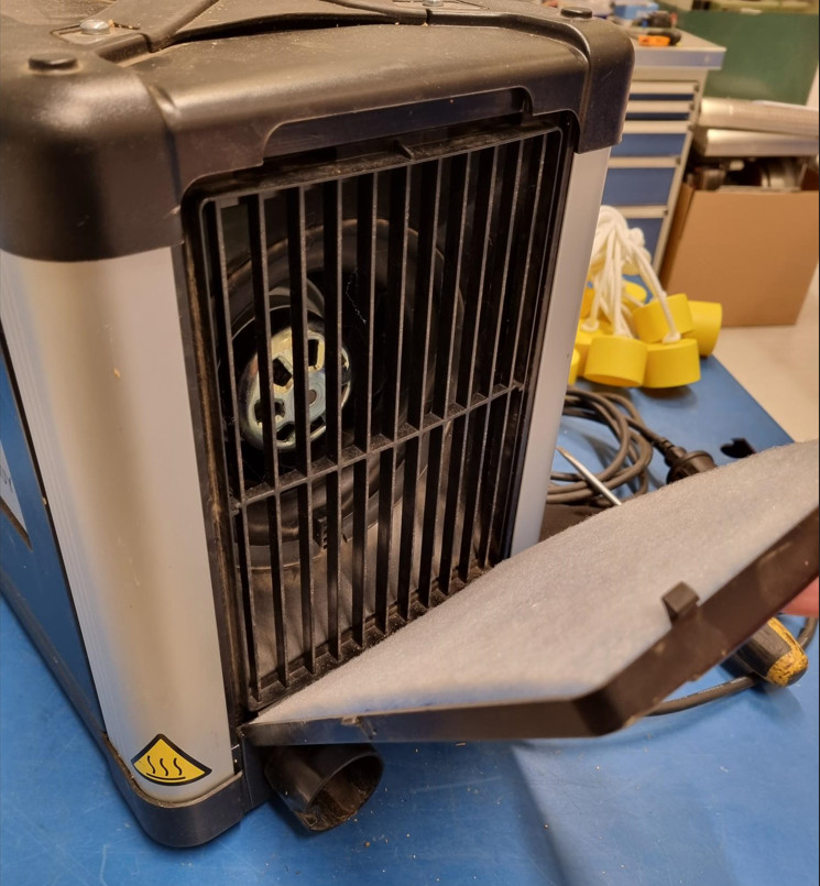

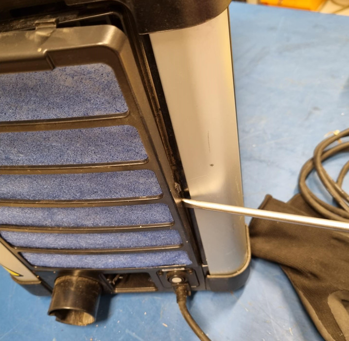

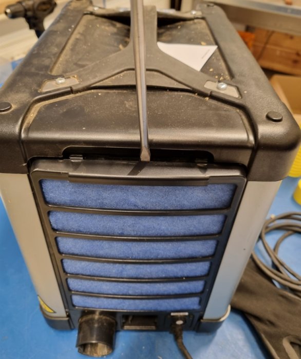

Har nu varit nere i krypgrunden o bytt filter, så inklippt svar nedan funkar för mig, hoppas det hjälper dig med! :)
För att få tillbaka hållaren var det sen bara att trycka den tillbaka.
---[Supportsvar]-----
Lossa filterhållaren genom att försiktigt bryta upp den med hjälp av en mejsel el. liknande i följande ordning:
Avfuktare med öppnad filterhållare och synligt nytt blått filter.
Byte av filter i en avfuktare med hjälp av en mejsel för att öppna filterhållaren.
Hand som byter filter i en Munters avfuktare, med synlig filterhållare och enhetens logga.
Avfuktare med öppen filterhållare och synligt gammalt filter i arbetsmiljö.
