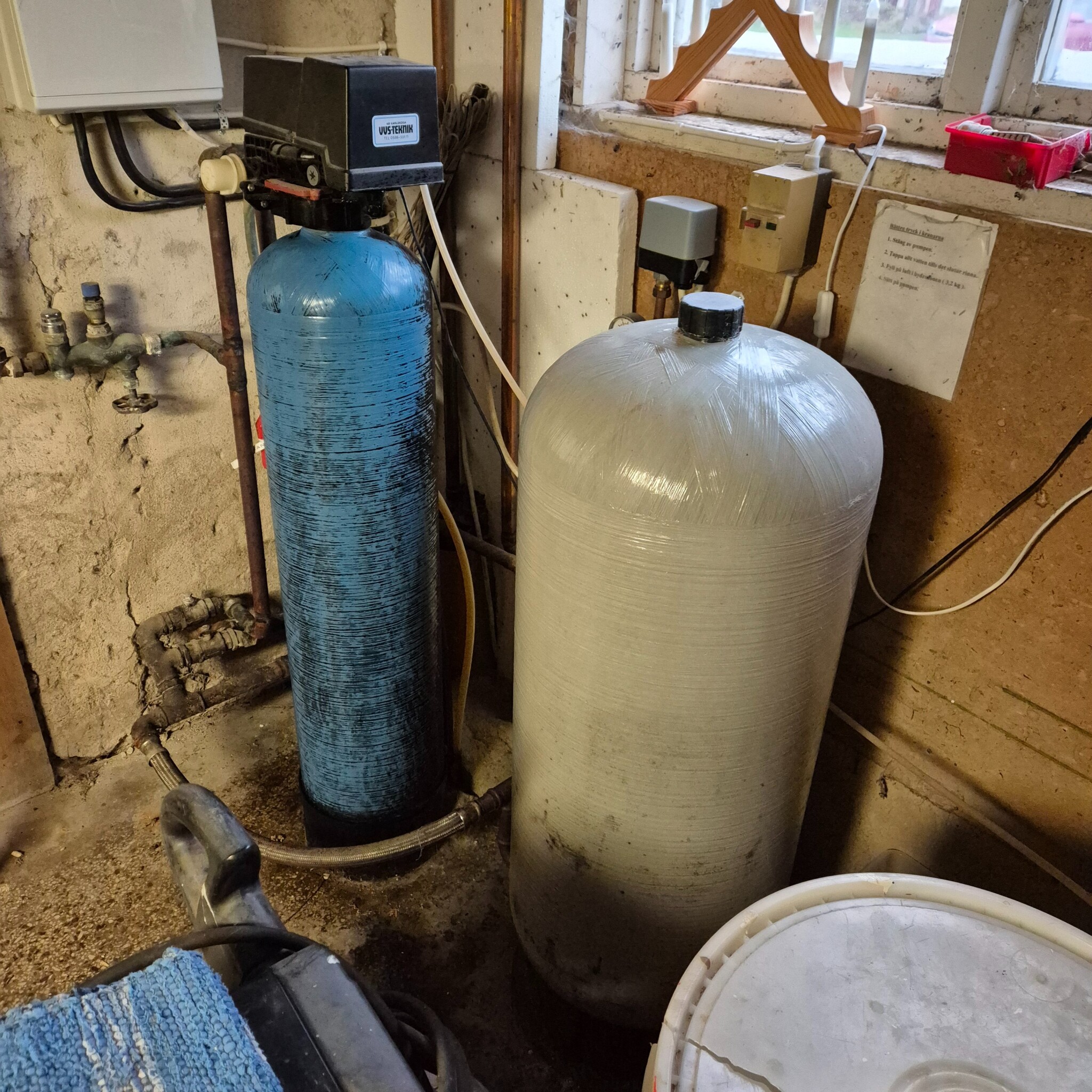

Har ett gammalt Callidus avhärdningsfilter med separat behållare för salttabletter. Tuffar och går och vi har fyllt på tabletter under alla dessa år.
Men vi bör väl byta/kontrollera massan i tuben? Är nog inte gjort på säkert 20 år.
Nu när man börjar läsa lite så står det ju att rekommendationen är byte vart 5-8år.
Vad ska det vara för filtermassa..?
Själva bytet borde väl inte vara så avancerat?

Om det fungerar så fins det knappt någon orsak att byta bara för att, men märker ni att vatten bli hårt innan tänkta intervallerna med backspolning så kanske jonbytarmassan har tappa i kapacitet eller blivit belagda med tex. rost/mangan som gör att den reagerar trögt.
testkit för att mäta hårdhet går att köpa för runt hundringen (GM) som https://www.hornbach.se/p/vattentest-jbl-proaquatest-gh/10035578/ och är man lite full i fasen så kan man göra hårdhetstest själv med Grumme såpa¹
Det man kan göra för att kolla den befintliga massa är att öppna kammaren med jonbytarmassa och ta ut lite av massan och se om det bara är styrenkulorna med jonbytare i sig eller om det också är inbäddat med en massa rost och andra avlagringar runt kulorna.
Man kan prova med som rengöring av jonbytarmassan att blanda i citronsyra i saltet (tror receptet var 100 gram per 25 kg salt av någon vattenreningskunnig) då citronsyra med sina komplexbindande egenskaper kan få bort en del av järnet, är det mangan kan det behöva större dos. Och så gör man det då och då, men kanske inte just vid varje saltpåfyllning.
¹ Där man blandar 1 del såpa och 9 delar batterivatten och suger in den i en droppflaska av den typen som fins i länken med hårdhetstestkitet (förbrukad flaska för min del) - sedan droppar man det i en liten flaska med lock (tex. den som följer med nämnda kit, uppmätt mängd med dess spruta) med 5 ml av vattnet och räknar droppar och skakar efter var droppe och se om det blir hållbart med storbubbligt lödder (dvs. inte bryter upp och försvinner inom 1 minut, utan får ett löder som håller sig flera minuter till timmar vid stängd lock) man bör kalibrera in detta på ett vatten med känd hårdhet först.
För min del med vatten med 4 tyska grader så var droppe av såpblandningen motsvarande 0,308 tyska grader dvs. på 4 tyska grader hård vatten så var det en ganska skarp gräns mellan 12' och 13' droppar från att skummet sprack upp till att det blev hållbart skum.
Är vattnet mycket hårt så kanske man skall blanda ut denna med känd mängd batterivatten innan testet så att det som testats är ungefär samma nivå som när man gjorde testet mot referensvattnet.

Tack för utförligt svar.
En fundering på det där med rostlösning med citronsyran.. är det något som påverkar vattnet i kranen eller vart tar rost partiklarna vägen? Spolas dom ut vid de schemalagda backspolningarna?
